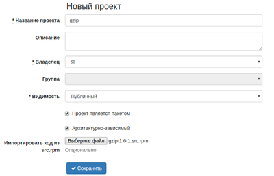

Учусь пересобирать пакеты в ABF. Взял за основу пакет с исходником gzip из main репозитория Росы.
Зашёл в ABF и нажал кнопку "Новый проект". Задал вот такие параметры и указал путь к файлу src.rpm
ABF сообщил что проект создан и показал файлы пакета. Вверху видно что это всё попало в ветку "Master". Если переключится на ветку "Import" то там видно те же самые файлы. То есть проект существует сразу в двух ветках. Так должно быть?

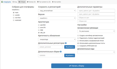

Далее ничего вообще не изменяю и пробую собрать с такими параметрами
и получаю ответ "ошибка сборки"
Подскажите, что я делаю не так?

Источник main не подключен.

zrpg писал(а):Подскажите, что я делаю не так?
При сборке обязательно надо подключать репозиторий Main, если только в своём частном репозитории уже не собраны все нужные для сборки текущего пакета зависимости (а это пара сотен пакетов, наверное, начиная с filesystem, basesystem и т.д.). А на скриншоте видно, что он отключен.

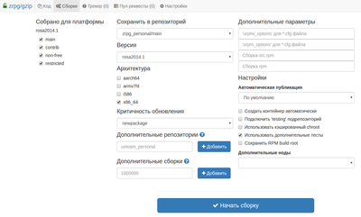

Сообщение zrpg »
Pulfer писал(а):А на скриншоте видно, что он отключен.
Так понимаю это делается в разделе "Дополнительные репозитории"?
Пробовал там писать main, появляется подсказка на чей-то частный репозиторий. Как его подключить?

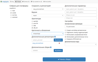

Re: сборка пакета в ABF
Слева вверху, под надписью "Собрано для платформы", где выбран репозиторий "contrib", там же отметить и "main". По-моему, перечню из 4х подключаемых источникорв не хватет собственного заголовка.

Пробовал ещё и так
Результат тот же "Ошибка сборки"

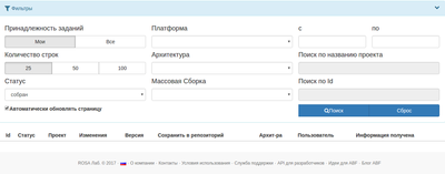

Может есть где-то логи сборки, чтобы понять что к чему?
https://abf.io/build_lists/2846849
Так вроде как статус "собран"
zrpg
Сообщения: 204
Зарегистрирован: 11 фев 2017, 07:02
Operating system: ROSA Desktop Fresh R11.1 release 2016.1 for x86_64
4.15.0-desktop-122.124.1rosa-x86_64
Сообщение zrpg »
ни одного собранного нет
Про картинку ничего не могу сказать, а по моей ссылке видно 4 собранных пакета, и gzip-1.6-1-rosa2014.1.x86_64.rpm скачивается.
Но они не опубликованы. Причина, насколько я понял test.log

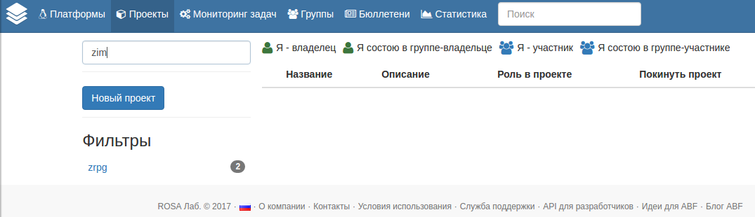

Почему-то не вижу в ABF проекты других людей. Судя по статье на wiki они там должны быть. Так и задумано?
На снимке, попытка найти проект zim
Для этого предназначен "Поиск" что выше и правее.
zrpg
Сообщения: 204
Сообщение zrpg »
trs, слона то я и не приметил :oops: Спасибо за подсказку.

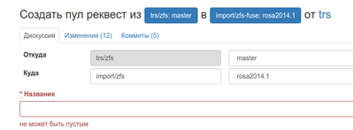

Сегодня собрал пакет xfce4-pulseaudio-plugin. Хотел послать запрос (pull request), но не пойму как.
Смысл вот в чём. За основу взял проект "openmandriva/xfce4-pulseaudio-plugin", но собирал для rosa2014.1. При отправке запроса нет возможности изменить на платформу rosa2014.1. Вбил руками в стоку ниже, ответ страница не существует.

Так пулреквест отправляется в openmandriva (поле "Куда") где нет платформы rosa2014.1. Т.е. надо "openmandriva" изменить например на "zrpg", или "import" (это если отправляете обновление в официальные репозитории, но туда примут не всё и не всегда). После нажать на кнопку "Обновить коммиты", получается примерно так:
Однако, я сам такое не далал, могу и ошибаться.

Не ошибаетесь. Получилось. Спасибо!
А с проектом xfce4-pulseaudio-plugin не получается. Видимо дело в том что такого проекта нет в import. То есть вообще не появляется кнопка "Обновить коммиты".
