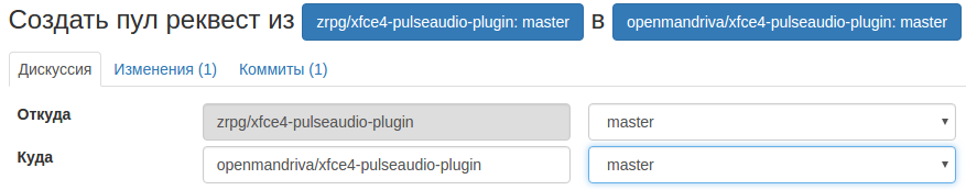

Сегодня собрал пакет xfce4-pulseaudio-plugin. Хотел послать запрос (pull request), но не пойму как.
Смысл вот в чём. За основу взял проект "openmandriva/xfce4-pulseaudio-plugin", но собирал для rosa2014.1. При отправке запроса нет возможности изменить на платформу rosa2014.1. Вбил руками в стоку ниже, ответ страница не существует. Как быть?

Сегодня пересобирал другой пакет, взятый уже из import/xfce4-terminal. Собрался, проверил - работает. Решил послать запрос. И снова тоже самое
Подскажите что я делаю не так?

Так пулреквест отправляется в openmandriva (поле "Куда") где нет платформы rosa2014.1. Т.е. надо "openmandriva" изменить например на "zrpg", или "import" (это если отправляете обновление в официальные репозитории, но туда примут не всё и не всегда). После нажать на кнопку "Обновить коммиты", получается примерно так:
Однако, я сам такое не далал, могу и ошибаться.
Re: сборка пакета в ABF
Не ошибаетесь. Получилось. Спасибо!trs писал(а):Однако, я сам такое не далал, могу и ошибаться.
А с проектом xfce4-pulseaudio-plugin не получается. Видимо дело в том что такого проекта нет в import. То есть вообще не появляется кнопка "Обновить коммиты".
Каким образом можно попросить разработчиков добавить пакет?

xfce4-pulseaudio-plugin я собрал сейчас для rosa2014.1 и rosa2016.1.
Pulfer, спасибо!
Только что-то в репозиториях пока не вижу. Где он?
видимо, зеркала тормозят. Вот он http://abf-downloads.rosalinux.ru/rosa2 ... x86_64.rpm
keleg, появился в репозитории
Pulfer, я пока не умею хорошо собирать пакеты, поэтому интересно всё ли сделал правильно. Есть замечания по поводу этой сборки?
