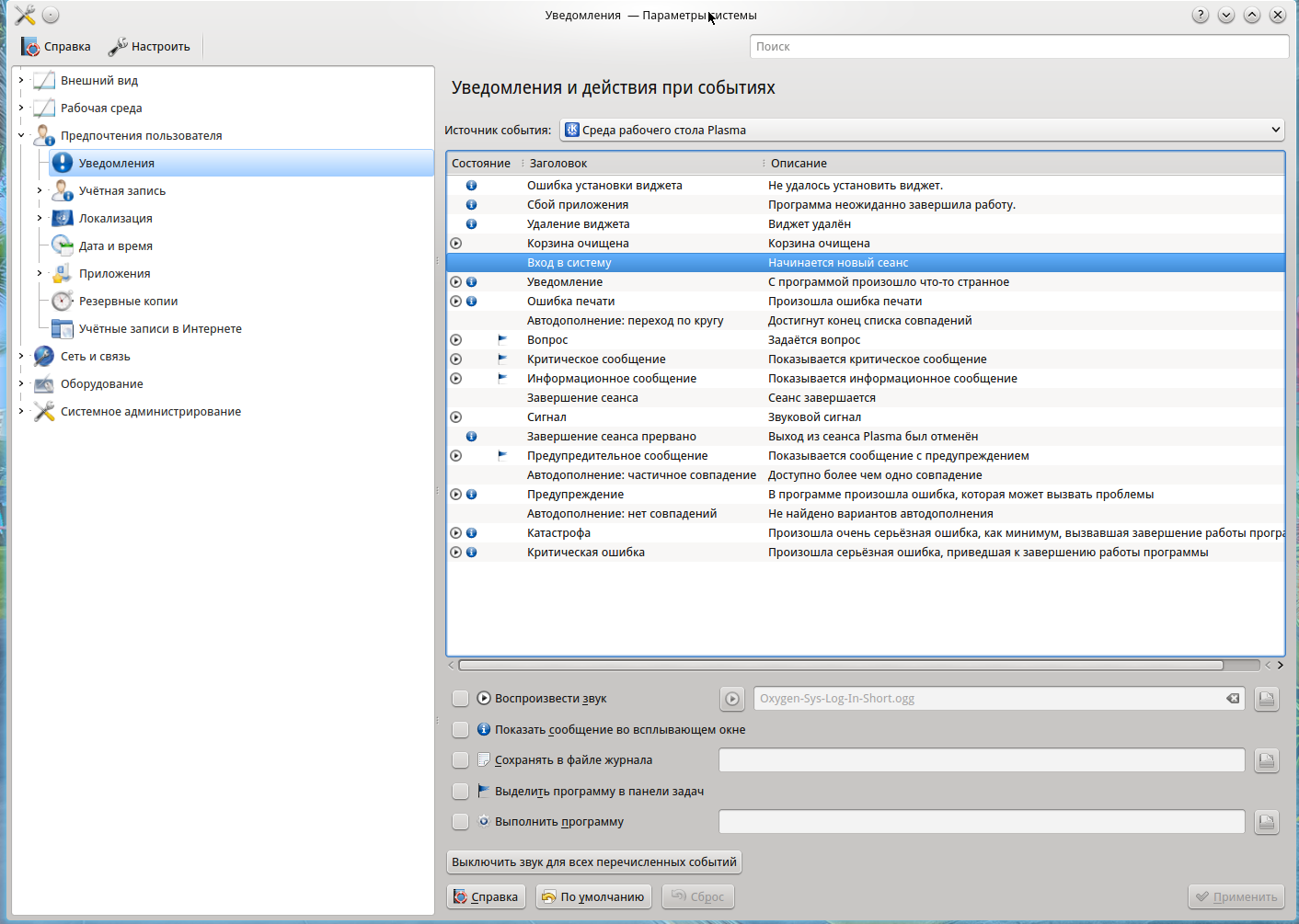

У меня никакие не работают. У меня даже настроек таких нет, чтобы включить эти звуковые уведомления.
А это, что?
Re: Как сделать?...
ans писал(а):
Прикольно.
Переключился в настройках как у тебя на вид меню «Дерево» и данные пункты появились.
Re: Как сделать?...
Блин.
Это я тупил. Там ползунок, а я его не заметил.
