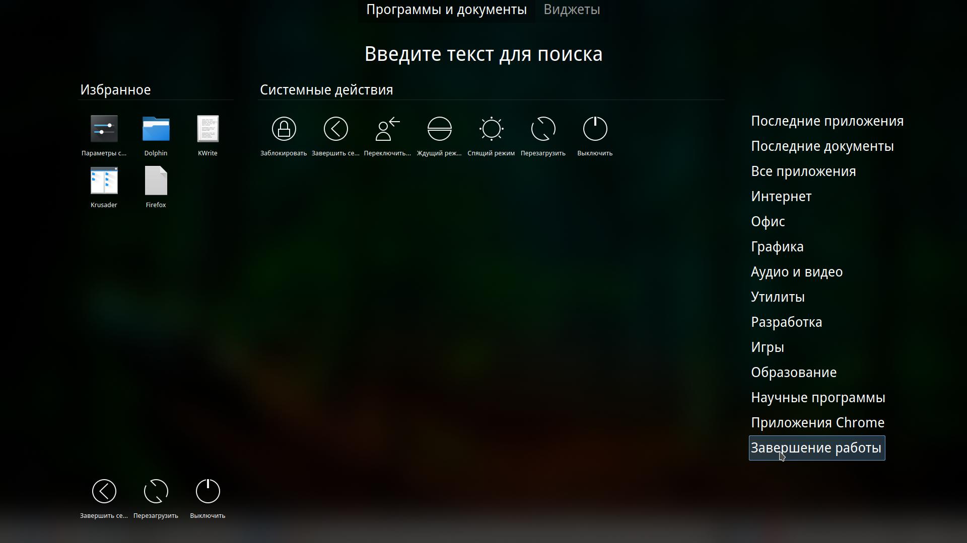

Приветствую всех! Только что установил на бук R9, теперь немного отчета :)
...Кстати, выше кто-то спрашивал про возможность использовать существующий раздел home при установке: у меня стоит две Линукс-системы, а винчестер разбит на пять разделов - ROSA (понятно для чего), KALI (для второй системы), ZIP (для документов, которые не хочется терять при переустановках), SWAP (подкачка, которой обе системы пользуются) и HOME (для домашнего раздела под Росу); при установке вспомнил про вопрос о разделе и не стал его форматить (просто примонтировал), когда первый раз запустился, то восстановилось всё (естественно, из того что имелось из установочного пакета по-умолчанию) - и программы из автозапуска, и кол-во столов, и какая прога на каком столе запускается, и логины-пароли для почты, и оформление, и настройки тачпада, даже тема оформления (в предыдущих версиях Росы ее не было, сам устанавливал, поэтому не знаю теперь есть или из сохраненных настроек оформилась), короче, абсолютно все восстановилось, поэтому легко можно при переустановке системы сохранять персональные данные-настройки...
Теперь о самой системе: быстро, качественно, мне нравится... :) Единственно что - на панели быстрого запуска пустые (не прозрачные, просто пустые) значки, но это от того что сами программы не установлены, а выбор репозиториев для R9 пока ограничен, поэтому я и не стал эти проги пока добавлять - потом по возможности...
