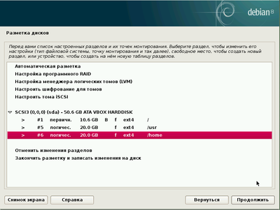

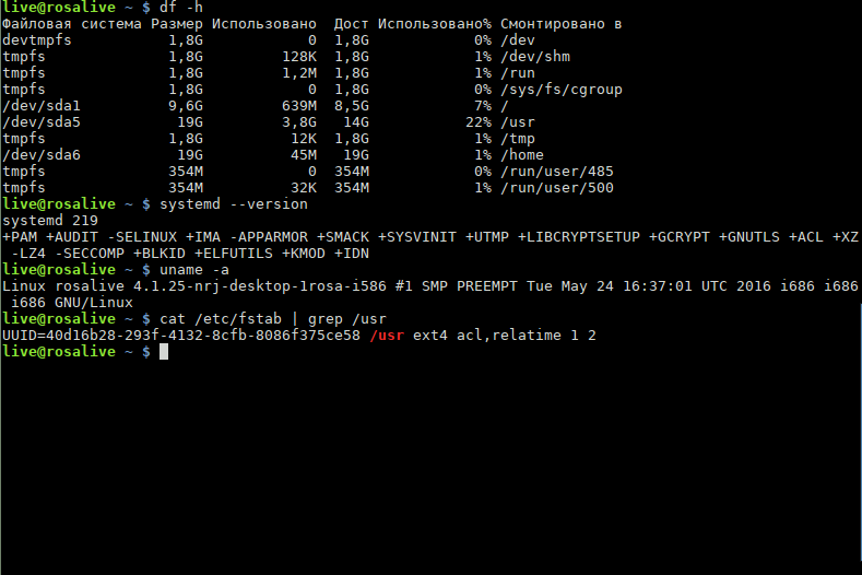

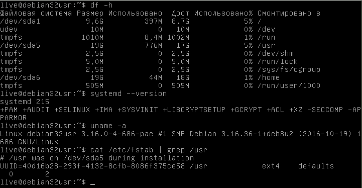

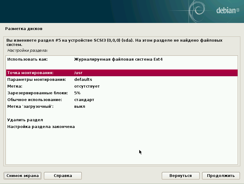

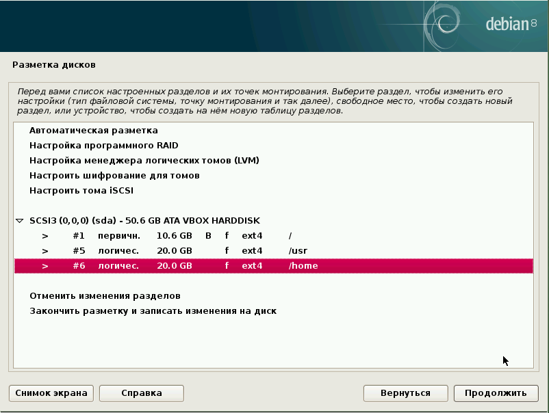

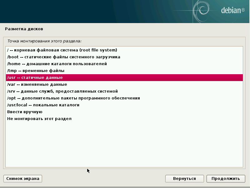

/usr отдельным разделом работает в Debian.

Продолжение
/usr отдельным разделом работает в ROSA.

Сообщение notauser »
http://forum.rosalab.ru/viewtopic.php?f ... 584#p78584
RusRespect писал(а):
notauser писал(а):Вас обманули.
При тесте других сборок Линукса я лично заметил отсутствие точки монтирования /usr, и по моему это было в русской сборке Дебиан - Point Linux, если конечно мне не изменяет память. Возможно это было в другом, ещё тестил, на свой страх и риск, GosLinux. возможно в нём. Ещё был CentOS. В убунту подобных, конечно присутствует. В прочем это оффтоп уже.
Возможно было, возможно не было :) Речь шла про

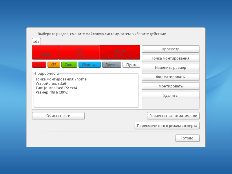

RusRespect писал(а):Приветствую всех!
Я новичок в Росе (не более месяца и хочу слезть с Винды), но кое-что успел потестить при установке.
При разбивке диска на такие разделы MBR:
sda1 - swap
sda2 - /
sda3 - /usr
sda4 - /home
Система ставится, но не загружается, а если смогла загрузится, то со второго раза уже не сможет. Спотыкается на разделе /usr я так понял, если не использовать этот раздел, то всё путём, и ставится, и загружается естественно. Такая ситуация наблюдается в R7 и R8. Только в R6, при таком раскладе можно нормально установить и запустить, и после можно безпроблемно обновить до R8, но это обновление проходит уж очень долго.
Хотелось бы чтобы в R9 это исправили. Если я в чём-то не прав, дайте мне по репе, но хочется чтобы установленные проги сохранялись, если придётся перебить систему.
RusRespect писал(а): Или нужно исправить это дело, или убрать данную возможность монтирования при разбиении диска как в Debian. Там при разбиении нет даже возможности при разбиении монтировать /usr в отдельный раздел.
Исправить в смысле в ROSA?
Оказывается, всё работает (Debian, ROSA) и исправлять нечего, так?

Re: Разные вопросы про ROSA Fresh R9 (платформа 2016.1)
Сообщение RusRespect »
Не совсем так - разбиение на разделы: /, /usr, /home, да возможно. Установка Росы после разбиения, да возможно. А вот потом загрузка, нет не возможно. Если и загрузилась с первого раза, то со второго уже нет, о чём и было сказано в первом посте.
Да, это я писал именно про Роса R7 и R8, именно в них этот глюк. В R6 этого глюка нет. Если не верите, можете сами проверить: разбить, установить, загрузить, если загрузилось, то перезагрузить. Если у вас всё нормально, то значит этот глюк только на моём буке (в подписи).
ROSA Desktop Fresh R8 release 2014.1 for x86_64

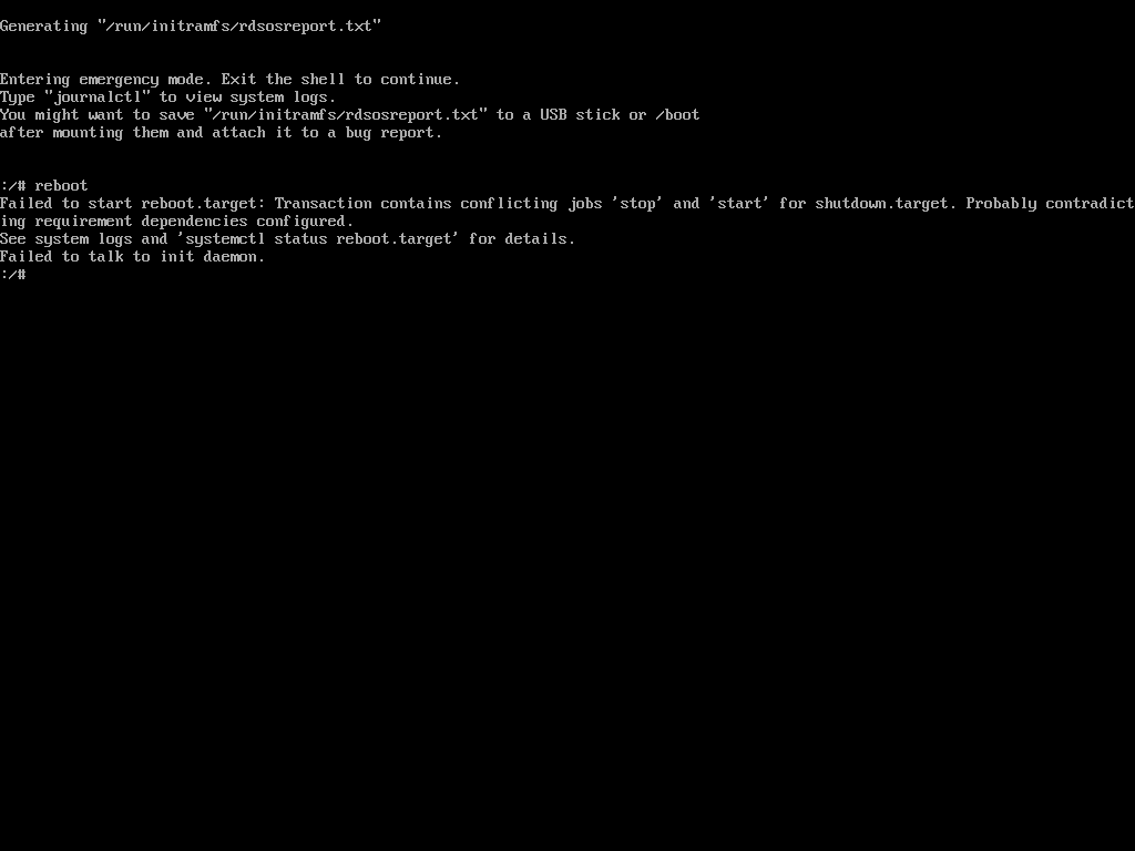

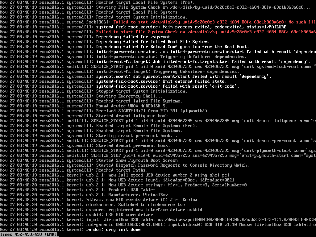

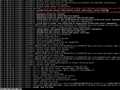

Алзим писал(а):А можно поподробнее? Что значит «становиться кирпичом»?
Похоже, что имеется ввиду обновление systemd, после которого отрабатывается dracut
и потом система не загружается.
При загрузки в логах видно, что ОС не может найти жёсткие диски.
Типа /dev/disk/by-uuid/c223e2d0-64a1-480d-af63-fa2a42625db1 not found.
У меня ядро 4.8.8 рабочее, а 4.8.10 не находит диска.
Переустановка ядра 4.8.10 ничего не даёт.
Уже писал об этой проблеме в этом сообщении
http://forum.rosalab.ru/viewtopic.php?f ... 476#p78722

Что-то аналогичное и у меня происходит в виртуалках.
Правда, у меня это «через раз» — может система загрузиться, а может как на скриншоте.
На 4.8.8 у меня таких проблем не было.
Снимок экрана.png (8.39 КБ) 127474 просмотра

Алзим писал(а):Что-то аналогичное и у меня происходит в виртуалках.
Если на ядре 4.8.8 запустить dracut -f, будет то же самое.
Я проверял.
А если в консоли, которая на скрине с ошибкой, ввести как подсказывает, journalctl.
те в конце журнала пишет, что не найдены разделы.
Посмотрел в дистрибутивах, использующих systemd-230 и выше.
У всех dracut-044.
У нас dracut-041.
Может нужно обновление?
VictorR2007 писал(а):Посмотрел в дистрибутивах, использующих systemd-230 и выше.
У всех dracut-044.
У нас dracut-041.
Подождём что скажут инженеры.

У меня в VBox 5.1.8 r111374 тестовая сборка ROSA.FRESH.PLASMA.R9.16980.b.i586 так же отказывается в LiveCD режиме запускаться...
А после установки, столкнулся с ошибкой как у Алзим-а... :(
У всех dracut-044.
У нас dracut-041.
Может. Но это дело не на 5 минут, т.к. dracut готовит initrd не только для установленной системы, но и для Live-режима в установочных образах, там много тонкостей.
А по самой проблеме - не первый раз в systemd что-то серьёзное ломают, разумеется, из лучших побуждений. Ещё бы авторов systemd заставить это чинить (мечты-мечты)... Ладно, это всё лирика.
Dracut посмотрю, когда разберусь с текущими делами.

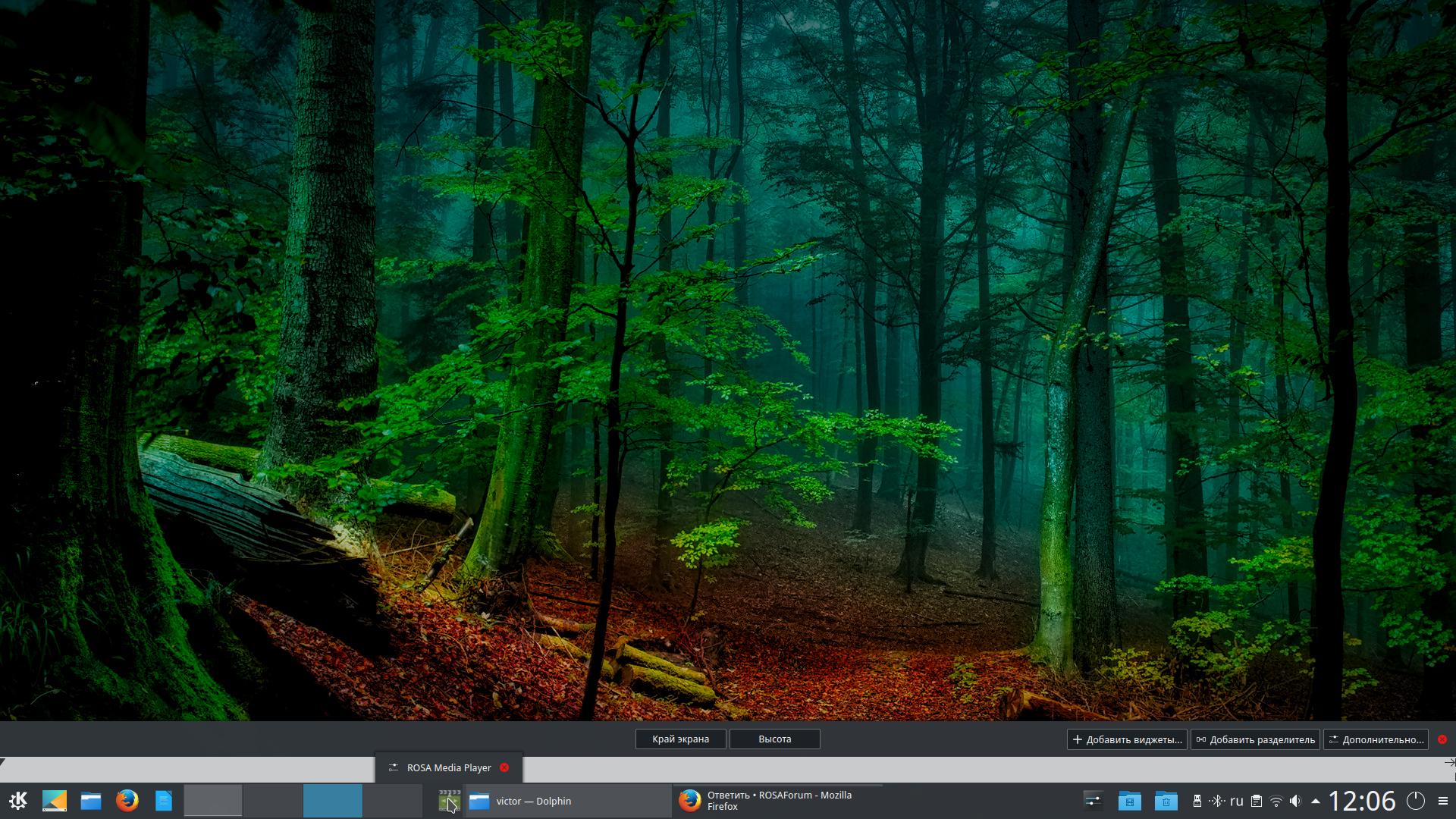

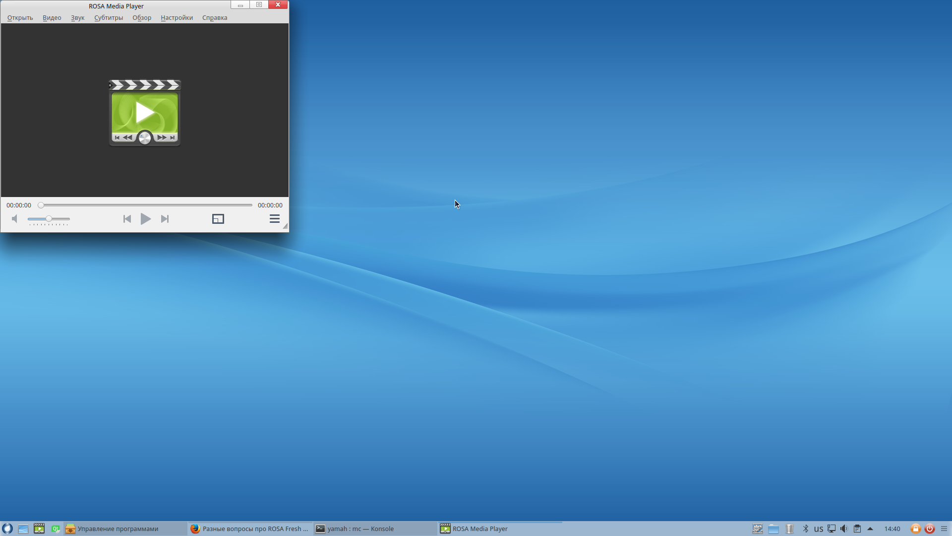

Приветствую всех! Только что установил на бук R9, теперь немного отчета :)
...Кстати, выше кто-то спрашивал про возможность использовать существующий раздел home при установке: у меня стоит две Линукс-системы, а винчестер разбит на пять разделов - ROSA (понятно для чего), KALI (для второй системы), ZIP (для документов, которые не хочется терять при переустановках), SWAP (подкачка, которой обе системы пользуются) и HOME (для домашнего раздела под Росу); при установке вспомнил про вопрос о разделе и не стал его форматить (просто примонтировал), когда первый раз запустился, то восстановилось всё (естественно, из того что имелось из установочного пакета по-умолчанию) - и программы из автозапуска, и кол-во столов, и какая прога на каком столе запускается, и логины-пароли для почты, и оформление, и настройки тачпада, даже тема оформления (в предыдущих версиях Росы ее не было, сам устанавливал, поэтому не знаю теперь есть или из сохраненных настроек оформилась), короче, абсолютно все восстановилось, поэтому легко можно при переустановке системы сохранять персональные данные-настройки...
Теперь о самой системе: быстро, качественно, мне нравится... :) Единственно что - на панели быстрого запуска пустые (не прозрачные, просто пустые) значки, но это от того что сами программы не установлены, а выбор репозиториев для R9 пока ограничен, поэтому я и не стал эти проги пока добавлять - потом по возможности...
Как-то так...

Сообщения: 8188
Обойти эту проблему можно.
После установки не обновляясь и не обновляя репозитории скачиваем последнее ядро
http://abf-downloads.rosalinux.ru/rosa2 ... n/release/
можно ещё запасное отсюда https://abf.rosalinux.ru/build_lists/2757057
пакеты kernel-nrj-desktop и kernel-nrj-desktop-devel
и устанавливаем их вручную.
Потом не перезагружаясь обновляем систему и при необходимости настройки графики запускаем XFdrake.
Потом уже можно перезагружаться.
Исходное ядро уже не загрузится, но два других будут работать.
VictorR2007 писал(а): После установки не обновляясь и не обновляя репозитории скачиваем последнее ядро
Точно утверждать не буду, я всего один раз перезагружал систему с ядром 4.8.11
Но, действительно, система перезапустилась в штатном режиме без каких-либо дополнительных танцев с бубном.

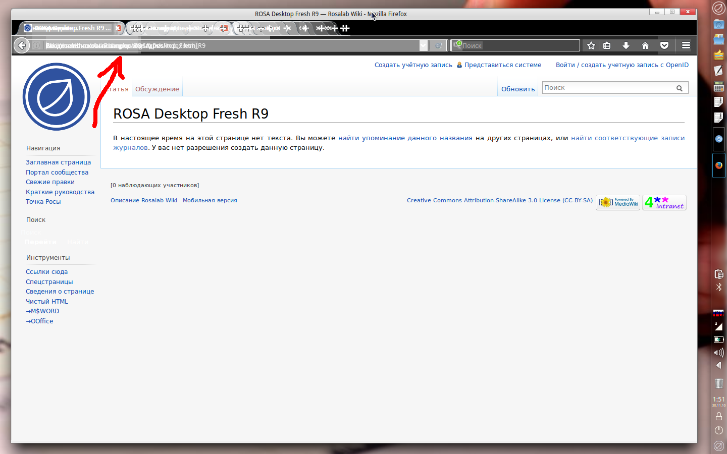

...есть еще неприятности с отображением (прорисовкой) некоторых окон -
черный фон
черный фон
Если раньше такой эффект черного фона был только в этом приложении и только на этой вкладке, то теперь у нескольких приложений такое заметил - раньше не говорил, потому что думал, что может какая недоработка, со временем исправится, то теперь знаю, что что-то не так: просто, после того как "допилил напильником" Kali до Plasma 5.8.3 (а там только Gnome3) и зашел на эту вкладку - все отображалось как надо (как по настройкам во всех окнах).

Сообщения: 8188
VictorR2007 писал(а): Обойти эту проблему можно.
Ещё можно просто сохранить каталог /boot, и после обновления systemd заменить файлы в /boot на ранее сохранённые.

Сообщения: 8188
euspectre писал(а):Dracut посмотрю, когда разберусь с текущими делами.
С тем новым dracut проблем с systemd нет.
Ставил из этого контейнера http://abf-downloads.rosalinux.ru/impor ... n/release/
а потом запускал обновление системы.
Пока форкнул этот пакет себе в репы.
Если кому нужно, то после установки 2016.1 можно дать команду
urpmi http://abf-downloads.rosalinux.ru/victorr2007_personal/repository/rosa2016.1/x86_64/main/testing/dracut-044-20161111git.2-rosa2016.1.x86_64.rpm
а потом можно смело всё обновлять, не боясь сломать систему.
Пока не исправлено в main, можно выкрутиться так.

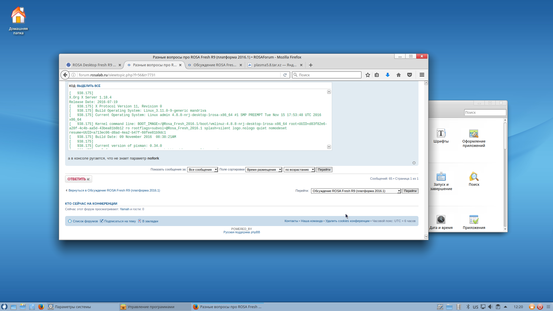

Shagrath писал(а):
VictorR2007 писал(а): У меня с nvidia никаких проблем не возникло.
Но у меня интегрированная графика на ноутбуке.
Карта nvidia 750.
Старый комп с nvidia 650 на борту. вываливаться при пароле с этой бедой...Даже в пользователя не зайти
Аналогично!
Откатил дрова на свободные.
С проприетарными драйверами xinit вылетает с таким логом:
[   938.175]
X.Org X Server 1.18.4
Release Date: 2016-07-19
[   938.175] X Protocol Version 11, Revision 0
[   938.175] Build Operating System: Linux_3.11.0-9-generic mandriva
[   938.175] Current Operating System: Linux admin 4.8.8-nrj-desktop-1rosa-x86_64 #1 SMP PREEMPT Tue Nov 15 17:53:48 UTC 2016 x86_64
[   938.175] Kernel command line: BOOT_IMAGE=/@Rosa_Fresh_2016.1/boot/vmlinuz-4.8.8-nrj-desktop-1rosa-x86_64 root=UUID=d83f82e6-a28f-4c4b-aa5d-43bea81b8b12 ro rootflags=subvol=@Rosa_Fresh_2016.1 splash=silent logo.nologo quiet nomodeset resume=UUID=a713ec06-d8ad-4ea2-b47f-60fee81b9dc1
[   938.175] Build Date: 09 November 2016  08:38:21AM
[   938.175]
[   938.175] Current version of pixman: 0.34.0
[   938.175]    Before reporting problems, check http://bugs.rosalinux.ru/
        to make sure that you have the latest version.
[   938.175] Markers: (--) probed, (**) from config file, (==) default setting,
        (++) from command line, (!!) notice, (II) informational,
        (WW) warning, (EE) error, (NI) not implemented, (??) unknown.
[   938.175] (==) Log file: "/var/log/Xorg.1.log", Time: Fri Dec  2 11:38:08 2016
[   938.175] (==) Using config directory: "/etc/X11/xorg.conf.d"
[   938.175] (==) Using system config directory "/usr/share/X11/xorg.conf.d"
[   938.176] (==) No Layout section.  Using the first Screen section.
[   938.176] (==) No screen section available. Using defaults.
[   938.176] (**) |-->Screen "Default Screen Section" (0)
[   938.176] (**) |   |-->Monitor "<default monitor>"
[   938.177] (==) No monitor specified for screen "Default Screen Section".
        Using a default monitor configuration.
[   938.177] (==) Automatically adding devices
[   938.177] (==) Automatically enabling devices
[   938.177] (==) Automatically adding GPU devices
[   938.177] (==) Max clients allowed: 256, resource mask: 0x1fffff
[   938.177] (==) FontPath set to:
        catalogue:/etc/X11/fontpath.d
[   938.177] (==) ModulePath set to "/usr/lib64/xorg/extra-modules,/usr/lib64/xorg/modules"
[   938.177] (II) The server relies on udev to provide the list of input devices.
        If no devices become available, reconfigure udev or disable AutoAddDevices.
[   938.177] (II) Loader magic: 0x8a7c60
[   938.177] (II) Module ABI versions:
[   938.177]    X.Org ANSI C Emulation: 0.4
[   938.177]    X.Org Video Driver: 20.0
[   938.177]    X.Org XInput driver : 22.1
[   938.177]    X.Org Server Extension : 9.0
[   938.177] (II) xfree86: Adding drm device (/dev/dri/card0)
[   938.179] (--) PCI:*(0:1:0:0) 10de:0fc6:1043:8439 rev 161, Mem @ 0xf2000000/16777216, 0xe0000000/268435456, 0xf0000000/33554432, I/O @ 0x0000e000/128, BIOS @ 0x????????/131072
[   938.179] (II) Open ACPI successful (/var/run/acpid.socket)
[   938.179] (II) LoadModule: "glx"
[   938.179] (II) Loading /usr/lib64/xorg/extra-modules/libglx.so
[   938.185] (II) Module glx: vendor="NVIDIA Corporation"
[   938.185]    compiled for 4.0.2, module version = 1.0.0
[   938.185]    Module class: X.Org Server Extension
[   938.185] (II) NVIDIA GLX Module  367.57  Mon Oct  3 20:28:17 PDT 2016
[   938.185] (==) Matched nouveau as autoconfigured driver 0
[   938.185] (==) Matched nv as autoconfigured driver 1
[   938.185] (==) Matched nouveau as autoconfigured driver 2
[   938.185] (==) Matched nv as autoconfigured driver 3
[   938.185] (==) Matched modesetting as autoconfigured driver 4
[   938.185] (==) Matched fbdev as autoconfigured driver 5
[   938.185] (==) Matched vesa as autoconfigured driver 6
[   938.185] (==) Assigned the driver to the xf86ConfigLayout
[   938.185] (II) LoadModule: "nouveau"
[   938.186] (II) Loading /usr/lib64/xorg/modules/drivers/nouveau_drv.so
[   938.186] (II) Module nouveau: vendor="X.Org Foundation"
[   938.186]    compiled for 1.18.4, module version = 1.0.13
[   938.186]    Module class: X.Org Video Driver
[   938.186]    ABI class: X.Org Video Driver, version 20.0
[   938.186] (II) LoadModule: "nv"
[   938.186] (WW) Warning, couldn't open module nv
[   938.186] (II) UnloadModule: "nv"
[   938.186] (II) Unloading nv
[   938.187] (EE) Failed to load module "nv" (module does not exist, 0)
[   938.187] (II) LoadModule: "modesetting"
[   938.187] (II) Loading /usr/lib64/xorg/modules/drivers/modesetting_drv.so
[   938.202] (II) Module modesetting: vendor="X.Org Foundation"
[   938.202]    compiled for 1.18.4, module version = 1.18.4
[   938.202]    Module class: X.Org Video Driver
[   938.202]    ABI class: X.Org Video Driver, version 20.0
[   938.202] (II) LoadModule: "fbdev"
[   938.202] (II) Loading /usr/lib64/xorg/modules/drivers/fbdev_drv.so
[   938.210] (II) Module fbdev: vendor="X.Org Foundation"
[   938.210]    compiled for 1.18.4, module version = 0.4.4
[   938.210]    Module class: X.Org Video Driver
[   938.210]    ABI class: X.Org Video Driver, version 20.0
[   938.210] (II) LoadModule: "vesa"
[   938.210] (II) Loading /usr/lib64/xorg/modules/drivers/vesa_drv.so
[   938.210] (II) Module vesa: vendor="X.Org Foundation"
[   938.210]    compiled for 1.18.4, module version = 2.3.4
[   938.210] (II) NOUVEAU driver
[   938.210] (II) NOUVEAU driver for NVIDIA chipset families :
[   938.210]    RIVA TNT        (NV04)
[   938.210]    RIVA TNT2       (NV05)
[   938.210]    GeForce 256     (NV10)
[   938.210]    GeForce 2       (NV11, NV15)

[   938.429] (II) config/udev: Adding input device HDA Intel PCH Line (/dev/input/event4)
[   938.429] (II) No input driver specified, ignoring this device.
[   938.429] (II) This device may have been added with another device file.
[   938.429] (II) config/udev: Adding input device HDA Intel PCH Line Out Front (/dev/input/event5)
[   938.429] (II) config/udev: Adding input device HDA Intel PCH Line Out Surround (/dev/input/event6)
[   938.429] (II) config/udev: Adding input device Eee PC WMI hotkeys (/dev/input/event13)
[   938.430] (**) Eee PC WMI hotkeys: Applying InputClass "evdev keyboard catchall"
[   938.430] (**) Eee PC WMI hotkeys: Applying InputClass "libinput keyboard catchall"
[   938.430] (**) Eee PC WMI hotkeys: Applying InputClass "system-keyboard"
[   938.430] (II) Using input driver 'libinput' for 'Eee PC WMI hotkeys'
[   938.430] (**) Eee PC WMI hotkeys: always reports core events
[   938.430] (**) Option "Device" "/dev/input/event13"
[   938.430] (**) Option "_source" "server/udev"
[   938.430] (II) input device 'Eee PC WMI hotkeys', /dev/input/event13 is tagged by udev as: Keyboard
[   938.430] (II) input device 'Eee PC WMI hotkeys', /dev/input/event13 is a keyboard
[   938.443] (**) Option "config_info" "udev:/sys/devices/platform/eeepc-wmi/input/input16/event13"
[   938.443] (II) XINPUT: Adding extended input device "Eee PC WMI hotkeys" (type: KEYBOARD, id 11)
[   938.443] (**) Option "xkb_model" "pc105"
[   938.443] (**) Option "xkb_layout" "us,ru"
[   938.443] (**) Option "xkb_options" "grp:ctrl_shift_toggle,grp_led:scroll,compose:rwin"
[   938.443] (II) input device 'Eee PC WMI hotkeys', /dev/input/event13 is tagged by udev as: Keyboard
[   938.443] (II) input device 'Eee PC WMI hotkeys', /dev/input/event13 is a keyboard
[   938.553] (II) UnloadModule: "libinput"
[   938.558] (II) Server terminated successfully (0). Closing log file.
а в консоле ругается, что не знает параметр nofork

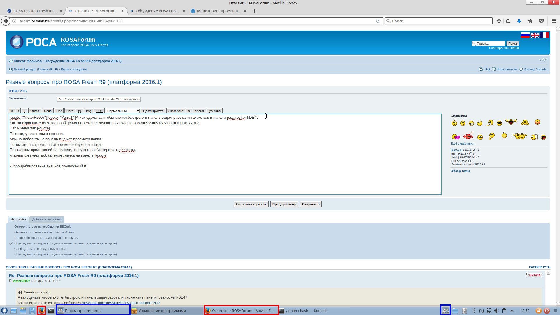

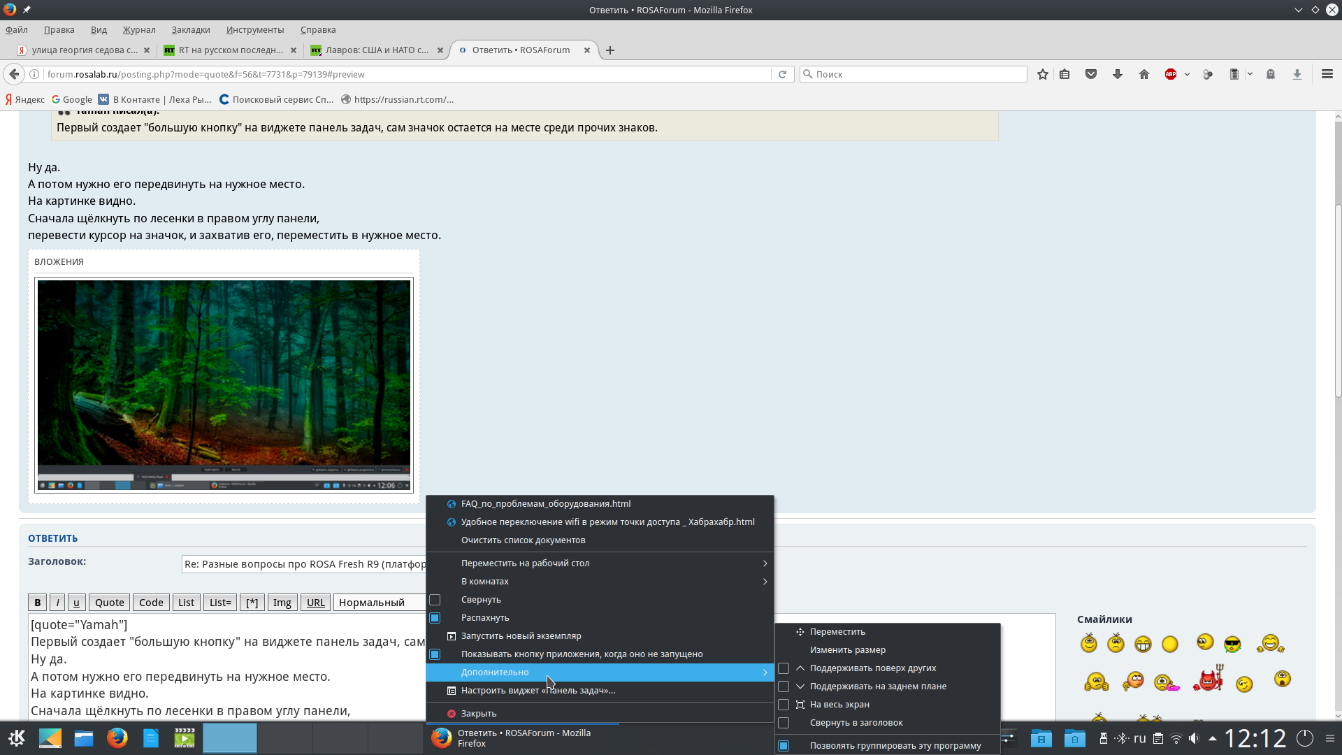

А как сделать, чтобы кнопки быстрого и панель задач работали так же как в панели rosa-rocker kDE4?
Как на скриншоте из этого сообщения http://forum.rosalab.ru/viewtopic.php?f ... 000#p77912
Пак у меня так.
Сообщения: 8188
Yamah писал(а):А как сделать, чтобы кнопки быстрого и панель задач работали так же как в панели rosa-rocker kDE4?
Пак у меня так.
Похоже, у вас только корзина.
Можно добавить на панель виджет просмотр папки.
Потом его настроить на отображение нужной папки.
По значкам приложений на панели, то нужно разблокировать виджеты,
и появится пункт добавления значка на панель.
Yamah
Сообщения: 1386
Нетбук: Rosa Fresh R10
Сообщение Yamah »
Пак у меня так.
Я про дублирование значков приложений и их значками и описанием окна на панели задач.
Сообщения: 8188
Yamah писал(а):Я про дублирование значков приложений и их значками и описанием окна на панели задач.
А если попробовать настроить панель задач.
Но возможно, что проблема в теме рабочего стола.
У меня тема Breeze, у вас Rosa.
Yamah
Сообщения: 1386
Сообщение Yamah »
Поменял, тоже самое. Может у Вас виджет для задач другой?
Есть виджет "панель задач только значки".
Сообщения: 8188
Yamah писал(а):Поменял, тоже самое. Может у Вас виджет для задач другой?
Есть виджет "панель задач только значки". Но там нет возможности самому расставить значки
А можно попробовать установить этот пакет
http://abf-downloads.rosalinux.ru/victorr2007_personal/repository/rosa2016.1/x86_64/main/release/plasma5-config-fresh-2.0-0.6-rosa2016.1.noarch.rpm
Но там может поломаться тема от Росы.
Или просто заменить саму панель по умолчанию, взяв из пакета файл
/usr/share/plasma/layout-templates/org.kde.plasma.desktop.defaultPanel/contents/layout.js
и заменив его в системе.
Приложу такой же файл к сообщению.
layout.tar.gz
(1.33 КБ) 1244 скачивания
Сообщения: 8188
З,Ы.
В официальном пакете plasma5-config-fresh этот файл сильно устарел.
Чтобы не дублировалось или дублировалось надо правильно выбрать как добавлять, как «Добавить значок на панель» или как «Поместить на панель задач».
Какой правильный способ не помню. Поэкспериментируйте.
Yamah
Сообщения: 1386
Сообщение Yamah »
Я как раз этот файл использую. :)
Алзим писал(а):Чтобы не дублировалось или дублировалось надо правильно выбрать как добавлять, как «Добавить значок на панель» или как «Поместить на панель задач».
Не.Оба варианта работают по другому.
Первый создает "большую кнопку" на виджете панель задач, сам значок остается на месте среди прочих знаков.
Второй - при активации, перемещает значок на виджет панель задач и разворачивает его большую кнопку.
Сообщения: 8188
Yamah писал(а): Первый создает "большую кнопку" на виджете панель задач, сам значок остается на месте среди прочих знаков.
Ну да.
А потом нужно его передвинуть на нужное место.
На картинке видно.
Сначала щёлкнуть по лесенки в правом углу панели,
перевести курсор на значок, и захватив его, переместить в нужное место.
Аналогично происходит и удаление ненужных значков.
На панель задач можно добавлять по другому.
Щёлкнуть на значке запущенного приложения, и отметить, как на рисунке,
«Показывать кнопку приложения, когда оно не запущено».
Yamah
Сообщения: 1386
Сообщение Yamah »
Ну да.
На картинке видно.
С виджетом панель задач приложение разворачивается у меня в "большую кнопку", как у Вас firefox
С виджетом панель задач только значки так как надо.
Будем считать, что разобрались. :)

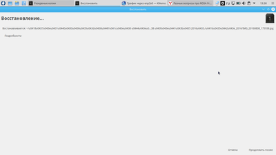

Отвратительно запускаются гномовские приложения. Не отображаются поля ввода в различных гномовских приложениях
alexander-d3 писал(а):Отвратительно запускаются гномовские приложения. Не отображаются поля ввода в различных гномовских приложениях
Например?
alexander-d3
Сообщения: 867
Сообщение alexander-d3 »
В Фаерфокс не работала фунция копировать вставить, в Deja-dup не прорисовались поля окон ввода.
В окне восстановления deja-dup раньше была полоска с процессом.
alexander-d3 писал(а):В Фаерфокс не работала фунция копировать вставить, в Deja-dup не прорисовались поля окон ввода.
Говорили - это даже не предрелиз. Возмущаться нет смысла.
Иногда следить за процессом одним глазом и всё.
До конца года, похоже, релиза не будет.
alexander-d3
Сообщения: 867
Это понятно. Просто хотелось обозначить на выявленные ошибки.
А так естественно будем ждать.
