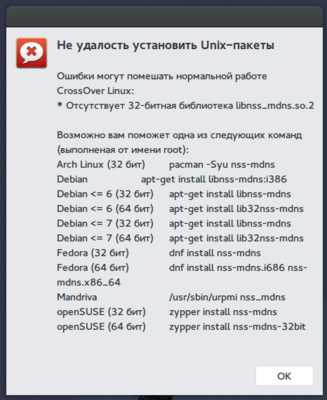

Установил CrossOver 15.1.0, система ROSA Desktop Fresh R8 EE 2014.1 Desktop 64-бит (GNOME3) при запуске выдает ошибку nss_mdns, хотя пакет установлен подскажите что как? :(

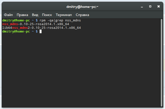

вывод из терминала
[img]
[/img]

Re: Ошибка при запуске CrossOver 15.1.0
BAPEHbE_B_BANKE писал(а):Версия 64 битная
Все ж попробуйте поставить libnss_mdns2, больше придумать ничего не могу.
Спасибо, сработало, CrossOver перестал ругаться.
