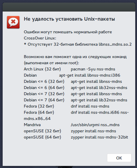

Установил CrossOver 15.1.0, система ROSA Desktop Fresh R8 EE 2014.1 Desktop 64-бит (GNOME3) при запуске выдает ошибку nss_mdns, хотя пакет установлен подскажите что как? :(

а пакет установлен 32-разрядный или 64 разрядный?

по названию. Там или i586 (32-разрядный) или x64 - соответственно, 64-разрядный
Можно посмотреть в "установке и удалении программ" или в консоли rpm -qa|grep nss_mdns
насколько понимаю, для кроссовера нужен 32-разрядный даже в 64 разрядной системе.

вывод из терминала
[img]
[/img]

BAPEHbE_B_BANKE писал(а):Версия 64 битная
Все ж попробуйте поставить libnss_mdns2, больше придумать ничего не могу.

Сообщение saman »
Спасибо, сработало, CrossOver перестал ругаться.

Crossover поставляется только i686, и библиотеки он использует 32 битные

К слову - версия 16.2.5 тоже ругается при запуске на ошибку nss_mdns
После установки пакета libnss_mdns2 все работает.
