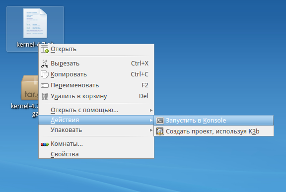

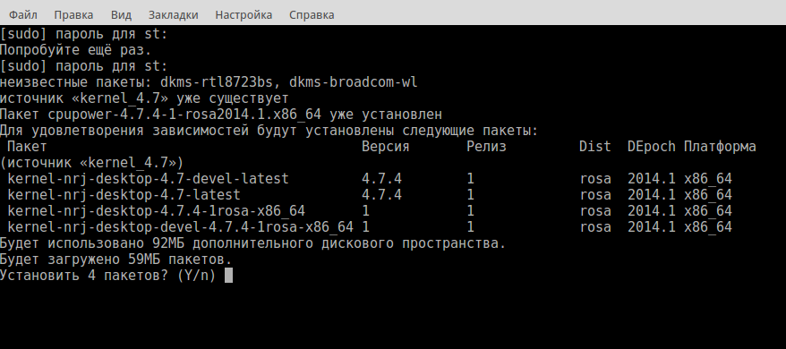

Те команды, что я выше приводил, поместил в скрипт, то есть файл, который их выполнит по очереди.
Скрипт поместил в архив, в Windows распространён zip, а тут gz, но смысл тот же.
Можно скачать архив, извлечь из него файл, это всё делается мышкой.
А потом запустить в Konsole, опять же нажав правой клавишей мышки:
Будет примерно так:
останется нажать Y, Enter и подождать.
Это всё можно проделать и через "Установка и удаление программ", но действий примерно столько же.
Преимущество такого способа: если вдруг что-то пойдёт не так, можно мышкой скопировать из консоли на форум сообщения об ошибках.

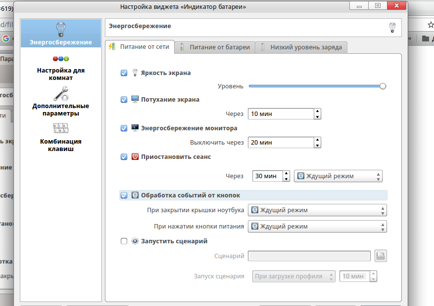

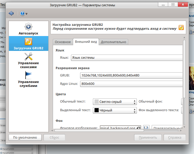

А можно в этой теме, которую открыла, задавать другие вопросы? Будете смеяться, но я купила другой моноблок. Lenovo. А тот, Acer, железо которого несовместимо с Линукс, « впарила» сыну. Если дозреет «виндусятник» до «линуксоида», то пусть разбирается, зря что ли на айтишника учился. Но я всё буду у вас спрашивать, потому что он «не знает и ему не интересно».
На Леново теперь все работает! Wi-fi есть. МФУ работает. Но не нашла, как регулировать яркость. И разрешение нужно выставить. Мне где-то попадалось, как настроить разрешение на мониторах Full HD, а сейчас не найду эту статью. И еще: как настроить спящий режим? Ну, например, через 10 мин. бездействия- отключается экран, а через 30 мин., уходит в спящий режим ( как в винде), а то ушла на кухню на пять минут, а вернулась к компу через два часа, экран и не выключился за это время.
klopio
Сообщения: 258
Откуда: Новозыбков, Россия
Re: как настроить wi-fi?
Сообщение klopio »
Заходим в параметры системы , управление питанием . Регулировка яркости обычно клавиши Fn(F3-F4) или другие .А вот разрешение по мое автоматически ставится при установке видео драйвера .Возможно где то есть такая регулировка .
Возможно на первом рисунке настройка разрешения , но не уверен .Пусть продвинутые поправят если не так .
Sony Vaio
Сообщения: 4941
Ardalion писал(а):А можно в этой теме, которую открыла, задавать другие вопросы? Будете смеяться, но я купила другой моноблок. Lenovo. А тот, Acer, железо которого несовместимо с Линукс, « впарила» сыну. Если дозреет «виндусятник» до «линуксоида», то пусть разбирается, зря что ли на айтишника учился. Но я всё буду у вас спрашивать, потому что он «не знает и ему не интересно».
Монитор у нас выключается через полтора часа, чтоб фильмы можно было без дерганий мышкой смотреть.

Ну почему у меня ничего не получается :cry: Мне тут надавали полно советов. Ядро пыталась заменить уже всеми способами, и в консоль копировала строчки по очереди, и архив тут дали с ядром, я все сделала по вашей картинке, "запустить в консоли", а он мне все время пишет:We trust you have received the usual lecture from the local System
Administrator. It usually boils down to these three things:
#1) Respect the privacy of others.
#2) Think before you type.
#3) With great power comes great responsibility.
Пока "чикалась" с ядром 4.7 уже 4.9 вышло и его пыталась поставить.
Для установки, скажем, наиболее свежего ядра версии 4.9.x, достаточно выполнить следующие команды.
для x86_64:
sudo urpmi.addmedia kernel_4.9 http://abf-downloads.rosalinux.ru/kerne ... 9/release/
sudo urpmi kernel-nrj-desktop-4.9-latest kernel-nrj-desktop-4.9-devel-latest cpupower
Первую строчку копирую, нажимаю Enter,
то же самое пишет: Мы надеемся, что вы получили обычную лекцию из локальной системы
Администратор. Это, как правило, сводится к этим трем вещам:
#1) уважать частную жизнь других людей.
#2) думать, прежде чем Тип.
#3) с великой силой приходит великая ответственность

Ardalion писал(а): я все сделала по вашей картинке, "запустить в консоли", а он мне все время пишет:We trust you have received the usual lecture from the local System
При первом использовании команды sudo такое пишет. Ниже должно быть предложение ввести пароль. Вы делали всё верно, но растерялись, поскольку в инструкции такое сообщение не учли.

Вы пишете:"ниже должно быть предложение ввести пароль".
Я когда пыталась ядро менять, там что-то появлялось, типа запроса пароля, ввожу, а он пишет "попробуйте еще раз" или "команда не найдена", уже и пароль пользователя вводила, и пароль администратора... или вообще кнопки не нажимаются при вводе пароля (вернее, кнопки-то нажимаются, но цифры не появляются).
И по поводу нового образа: я уже смотрела R8.1, она с uefi, я уже раньше хотела поставить R8 c uefi, но вы мне сказали, что если винда с uefi, то и Роса надо с uefi, а у меня bios. И еще я делала загрузочную флешку OC с ядром 4.4 по вашей ссылке. Ставлю прям на предыдущую Росу с ядром 4.1.34 ( сказали только корневой раздел надо отформатировать, компьютер так и просил), все сделала, перезагрузила и опять ядро 4.1.25 просит обновление до 4.1.34. Строчку "дополнительные параметры " нажимала при загрузке, там только 4.1.25 и других вариантов нет :( Еще раз записать образ с ядром 4.4 ? Я выбирала "рабочий стол" без uefi, 64 бит, может записать образ для ноутбука, она лучше на мой моноблок установится?
Когда вводите пароль, символы не отображаются, с виду ничего не происходит, так и должно быть. Для команды sudo нужен пароль пользователя.
