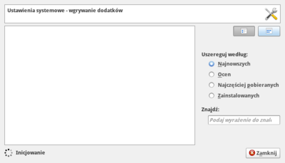

У меня проблема с прошивкой дополнений эффектов рабочего стола, а конкретно речь идет о том, что все время инициализация, как будто не мог подключиться к серверу.

Это проблемы с сервером. Нужно подождать.

Когда исправите этот сервер он уже месяц не работает.

Странно. :)
У меня всё работает и загружает дополнения.
Это на Plasma5.

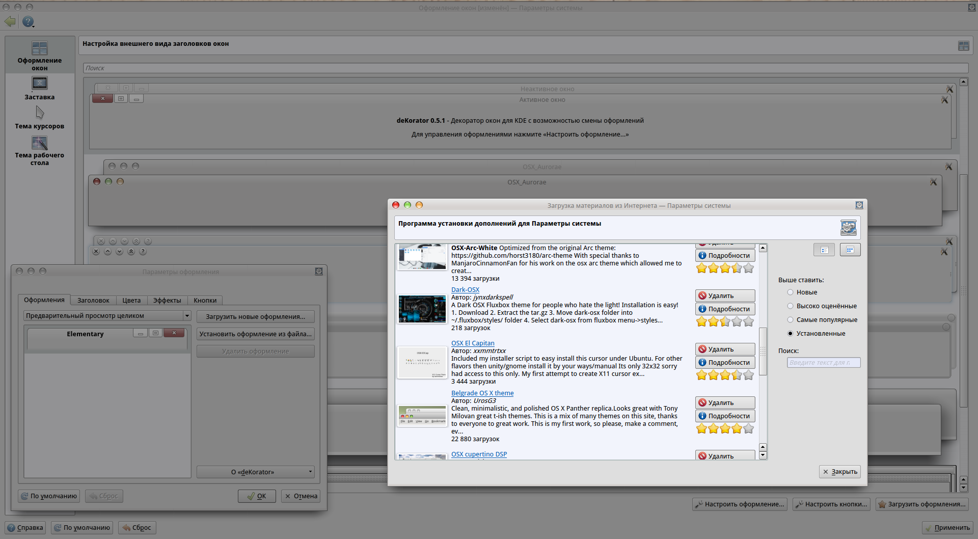

Все грузит, кроме оформления окон, а пару дней назад, действительно, все лежало. Никак не могу достать OS X, мою любимую тему для окон, через сайт не ищет. Может подскажет кто, как поменять сервер?) Или как-то вручную найти эту тему.
Кстати, нашел некий декаратор. Не ваша ли разработка? Если так, то круто. Единственное, он не показывает загруженные и установленные темы, соответственно, воспользоваться им нельзя(

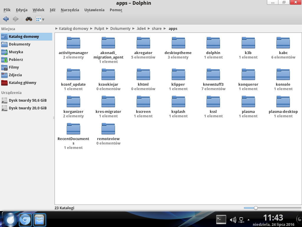

Предположительно, распаковать в .kde4/share/apps/kwin/scripts
Robert
Сообщения: 251
Re: Проблема с эффектами рабочего стола.
Сообщение Robert »
Но у меня нет каталога KWin.
Robert
Сообщения: 251
Сообщение Robert »
Уберег спасибо, очень пришлось добавить каталог kwin и теперь ок.Еще раз большое спасибо за ссылку.

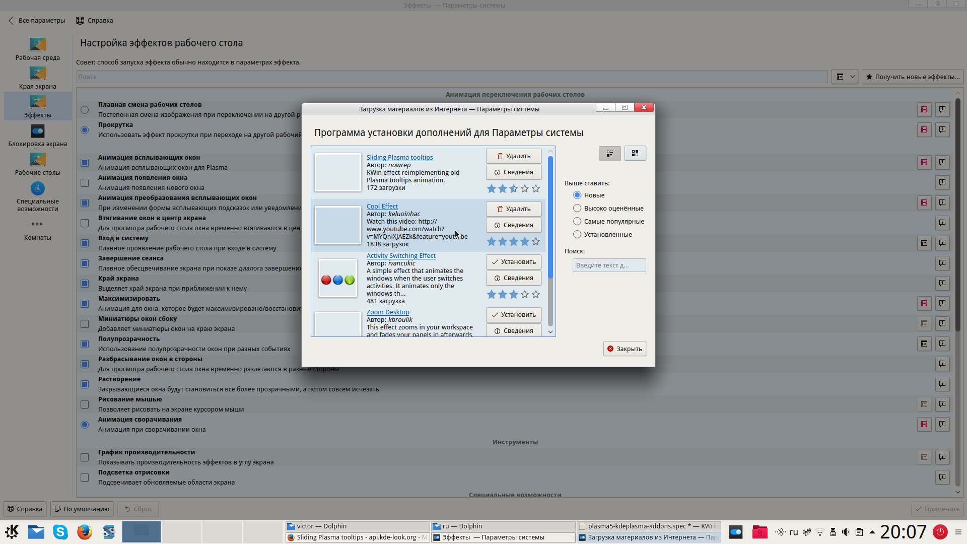

У меня есть просьба к автору этого снимка не могли бы вы мне дать ссылку на страницы этих эффектов рабочего стола.
dmn
Сообщения: 54
Зарегистрирован: 28 авг 2015, 21:25
Operating system: RF.GNOME3.R10X64
Сообщение dmn »
Robert писал(а):У меня есть просьба к автору этого снимка не могли бы вы мне дать ссылку на страницы этих эффектов рабочего стола.
Хоть и не являюсь автором, но ссылки могу дать:

Относительно декоратора, если нажать "Настроить оформление", затем "Загрузить новые оформления" и что-нибудь установить, то оформление как бы ставится, но в окне предварительного просмотра их нет... И не понятно, установились они или нет, есть только дефолтное Elementary. Или это опять все из-за их сервера?
Кстати, при попытке загрузить оформления опять безконечная инициализация...
