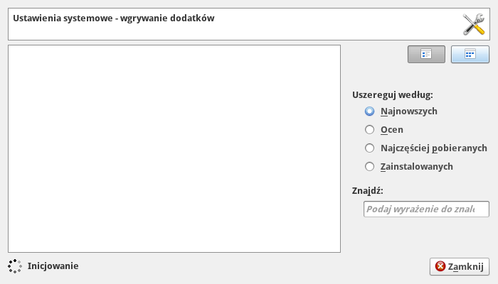

У меня проблема с прошивкой дополнений эффектов рабочего стола, а конкретно речь идет о том, что все время инициализация, как будто не мог подключиться к серверу.
Re: Проблема с эффектами рабочего стола.
Это проблемы с сервером. Нужно подождать.

Когда исправите этот сервер он уже месяц не работает.
Сообщения: 8395
Robert писал(а):Когда исправите этот сервер он уже месяц не работает.
Странно. :)
У меня всё работает и загружает дополнения.
Это на Plasma5.

Ну на плазме и работает. Слышал, что в kde4 "отвалилась" возможность такой загрузки, не знаю случайно ли или преднамеренно. Всё равно в этом поиске уже всё чаще встречается контент для плазмы, нежели для kde4.
Сообщения: 5495
Для 4 Кед грузиться тока темы стола и курсоров.
Сообщения: 8395
Brainey писал(а):Ну на плазме и работает. Слышал, что в kde4 "отвалилась" возможность такой загрузки, не знаю случайно ли или преднамеренно. Всё равно в этом поиске уже всё чаще встречается контент для плазмы, нежели для kde4.
Думаю что это связано со сменой сервера http://www.kde-apps.org/
на
https://www.linux-apps.com/browse/ord/latest/
в KDE4, в настройках, старый сервер.

Все грузит, кроме оформления окон, а пару дней назад, действительно, все лежало. Никак не могу достать OS X, мою любимую тему для окон, через сайт не ищет. Может подскажет кто, как поменять сервер?) Или как-то вручную найти эту тему.

Относительно декоратора, если нажать "Настроить оформление", затем "Загрузить новые оформления" и что-нибудь установить, то оформление как бы ставится, но в окне предварительного просмотра их нет... И не понятно, установились они или нет, есть только дефолтное Elementary. Или это опять все из-за их сервера?
Кстати, при попытке загрузить оформления опять безконечная инициализация...
