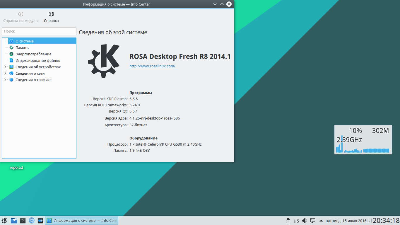

Re: PLASMA R8 RELEASE Candidate
Как-то так.
Изображение рабочего стола на скриншоте моё скачанное.
В оригинале другое.

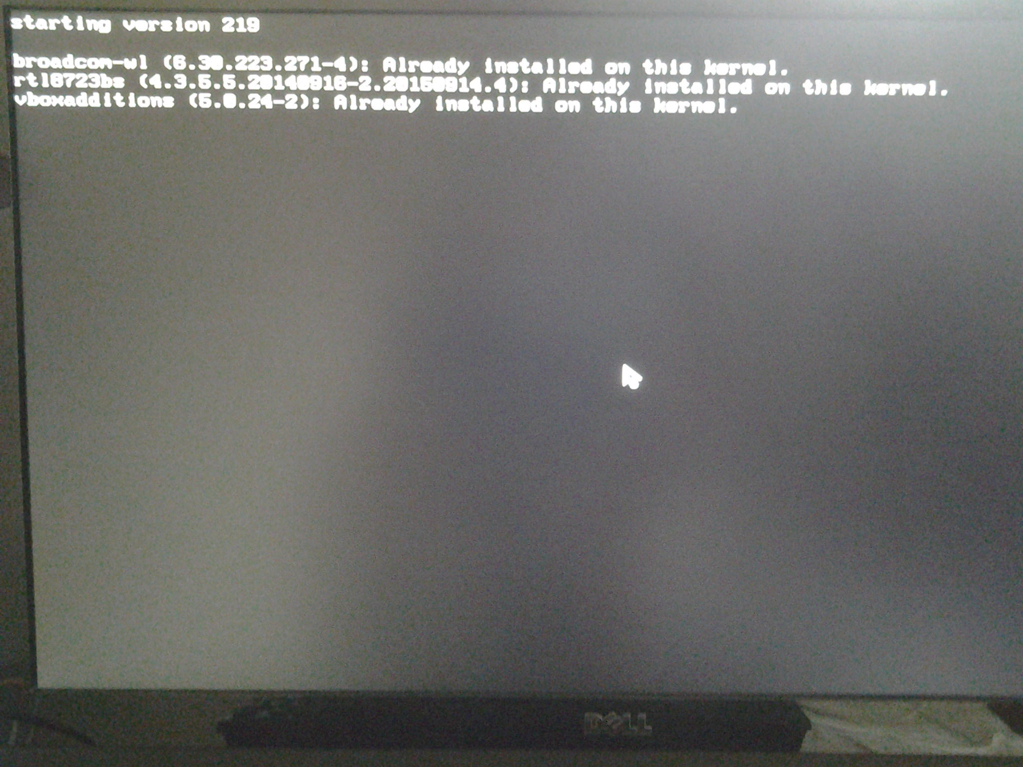

Здравствуйте!
Поставил сегодня данный образ на комп, обнаружил следующее:
1. Установил драйверы NVidia, после перезагрузки вместо рабочего стола - чёрный экран с курсором.
2. Огнелис не устанавливает расширения.
3. NetworkManager не открывает целый ряд сайтов, на форумах при попытке отправить сообщение происходит сброс соединения с сервером.
4. Не смог сделать пробу оборудования, процесс зависает, хотя папка с собранными логами образовалась.
:cry:

1) При установке меняются параметры загрузчика, т.е. система должна грузиться со "своего" загрузчика. Ставить нужно фирменной утилитой "Настройка видеокарты" и перегружаться только после приглашения.
2) Какие именно расширения?
3) Возможно, проблемы с интернетом или драйвером. Я как раз с тестовой пятерки сейчас пишу. Пробу оборудования бы (см в меню, кидайте сюда ссылку)
4) Попробуйте по проводу подключиться временно и скинуть пробу. Также можно поставить новое ядро.

1. Всё именно так и делал, как Вы пишете. Загрузил через настройки, дождался приглашения, перезагрузился. После перезагрузки - чёрный экран с курсором, но если потыкать мышкой в левом нижнем углу экрана, где на панели стоят значки программ (Dolphin, Огнелис и ещё что-то), то какая-нибудь из них загрузится и откроет своё окно. После этого становится виден весь рабочий стол. При закрытии окна программы снова чёрный экран с курсором. Такой вот странный эффект с NVidia.

1) А, если черный экран с курсором, он просто лечится. Зайдите в консоль ctrl+alt+F2 и удалите папку настроек KDE. ~/.kde4

keleg писал(а):1) А, если черный экран с курсором, он просто лечится. Зайдите в консоль ctrl+alt+F2 и удалите папку настроек KDE. ~/.kde4
Спасибо, помогло.

Проба http://hw.rosalinux.ru/index.php?probe=5dc20615a8
Рано обрадовался,после обновления тестинга и установки ядра 6.3 система подвешивается на "загружается начальный виртуальный диск...."
Выбор ядра 4.1.25 подвешивает систему на такой же ошибке.
ROSA Fresh R7 Plazma 5 ядро 4.4.3
i5-3470 + ram 8GB + Radeon HD 7770
Иван Сергеев писал(а):Выделил под R8 новый диск.
Установилось без проблем, запустилось без проблем, работает пока хорошо.
Флэшку с инсталлятором вытащите.
Иван Сергеев
Сообщения: 68
Зарегистрирован: 14 окт 2015, 09:07
Operating system: ROSA Fresh R11.1 Plazma(Linux R11.1 5.5.19-generic-1rosa-x86_64) 5 и Windows 10 Pro
Сообщение Иван Сергеев »
keleg писал(а): Флэшку с инсталлятором вытащите.
Первым делом сделал.
Тогда я б еще раз поставить попробовал, благо не очень долго. Похоже, что initrd запоролся при компиляции под новое ядро, возможно раньше времени перегрузили?

keleg писал(а):Похоже, что initrd запоролся при компиляции под новое ядро, возможно раньше времени перегрузили?
Кстати, по умолчанию установлены dkms драйвера для broadcom и r8723bs, их компиляция увеличивает вероятность предполагаемого сценария. Может быть есть смысл их автоматически удалять, как это происходит с драйверами VirtualBox?
Иван Сергеев
Сообщения: 68
Проблема решилась сама собой. Выключил ПК и включил через пару часов.
По загрузке вроде быстрее стало, чем R7.
Кстати, при загрузке пишет желтым: [0,012405] Ignoring BGRT: invalid status 0 (expected 1)
Пробовал загрузится с ядром 4.6.3 не захотела система, переключил на "родное" -не запускается. Сейчас переставлю.

На моем железе релиз кандидат, который по ссылке в заглавном посте, не запустился. Сначала он неверно опознал разрешение экрана (картинка была нелепо крупной и растянутой вширь) и затем, после подтверждения выбранного времени, картинка установщика сменилась черным экраном с курсором-стрелочкой посередине, и больше ничего не происходило.

Вряд ли есть смысл. Спотыкание происходит об skylake, и обойти проблему может только новое ядро (4.4...). Именно обойти, потому что до установки блоба от Nvidia всё равно выводится сообщение ядра, что nvidia : unknown chipset. Насколько я понимаю, этот skylake стал проблемой для всех дистрибутивов. Еще недавно на этой машине не запускался Manjaro, теперь запускается. Но, вероятно, по причине нового ядра, т.к. при запуске сообщение nvidia : unknown chipset выводится.

Ради интереса скачал вчерашний образ cld. Еще недавно cld на этом железе запускался только в текстовом режиме. А этот свежий iso запустился в лайве без малейшего преткновения. Вывод: всё-таки недопил в релиз-кандидате Росы со skylake, как ни крути. Ядро, наверное, устаревшее.

Если интересно могу поэкспериментировать со skylake, на R7 запускается в live режиме

beeth, у меня R7 тоже запускался со старым ядром, но запускался с неверным разрешением экрана. У Вас монитор 1366x768, а у меня 1920x1080.

Delles, у меня r7 запускается в графическом режиме, а r8 выкидывает в консоль, из графики проще установить ядро посвежее( 4.6 в котором и звук нормально работает). Счас просто у меня время свободное есть , могу разные режимы поэкспериментировать ( если разработчикам интересно). Если нет, то у меня особых проблем нет ( можно и ядро обновить и до r8 kde 5 обновить)

У меня сборка с MATE запустилась, только с неверным разрешением экрана. Фотоотчет:

В лайв-режиме непосредственно на компьютере, с флешки. В виртуалбоксе всё через слой абстракции, нет смысла.
Для установки на skylake с ядром 4.1 рекомендуется использовать параметр grub i915.preliminary_hw_support=1 и ставить новое ядро. Надо подумать, как это проще всего сделать.
Delles

подтверждаю помогает, разрешение родное 1366 х 768

Какой смысл держаться за 4.1, когда уже 4.7 выпущено? Соберите (дополнительный) образ с новым ядром (4.4+), и это будет решением проблемы со skylake.
Смысл в том, что это последнее ядро на котором работают проприетарные драйвера и нвидия, и AMD. Не хочется кардинально менять картину в пределах платформы. Доп образ, возможно, будет.
Есть и еще один метод, только что попробовал - грузишься в лайве и прямо в лайве ставишь ядро, потом устанавливаешь систему - она ставится уже с новым ядром. Но с MATE не получится, она на малый объем памяти рассчитана и ядро не скомпилишь без изменения ключа rd.live.overlay.size=512
