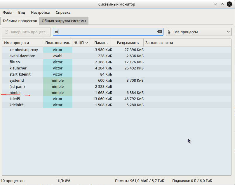

Сообщения: 8395
Re: libssl.so.10(libssl.so.10)(64bit)
Ага. Как оказалось, устанавливается и вроде работает.
Правда я устанавливал не ваш пакет, а взял отсюда.
http://nimblestreamer.com/centos/7/x86_64/
Этот пакет
http://nimblestreamer.com/centos/7/x86_64/nimble-3.0.3-1.el7.centos.x86_64.rpm
и на всякий случай этот
http://nimblestreamer.com/centos/7/x86_64/nimble-transcoder-1.0.0-1.el7.centos.x86_64.rpm
Им для работы нужны либы из названия темы.
Взял этот пакет
http://centos-mirror.rbc.ru/pub/centos/7/updates/x86_64/Packages/openssl-libs-1.0.1e-51.el7_2.5.x86_64.rpm
Потом положил эти пакеты в пустую папку.
Открыл в ней консоль.
Далее su без пробела и дефиса.
После того как залогинился, то дал команду
rpm -Uvh *.rpm --nodeps
Потом попробовал запустить в консоли.
Вроде не заругалась, но в процессах не появилась.
Перезагрузился, и проверил процессы.
Процесс nimble есть.
