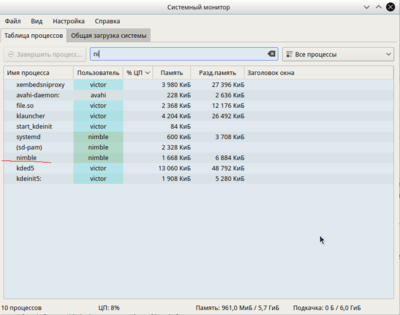

Ага. Как оказалось, устанавливается и вроде работает.
Правда я устанавливал не ваш пакет, а взял отсюда.
http://nimblestreamer.com/centos/7/x86_64/
Этот пакет
и на всякий случай этот
Им для работы нужны либы из названия темы.
Взял этот пакет
Потом положил эти пакеты в пустую папку.
Открыл в ней консоль.
Далее su без пробела и дефиса.
После того как залогинился, то дал команду
Потом попробовал запустить в консоли.
Вроде не заругалась, но в процессах не появилась.
Перезагрузился, и проверил процессы.
Процесс nimble есть.

rpm -Uvh *.rpm --nodepsВроде не заругалась, но в процессах не появилась.
Re: libssl.so.10(libssl.so.10)(64bit)
Спасибо! Помогло
