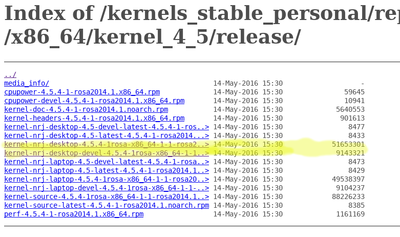

Установил (# urpmi kernel-nrj-desktop-4.5-latest kernel-nrj-desktop-4.5-devel-latest ) - проблем вроде нет.
P.S. Знать, чем знаменито ядро

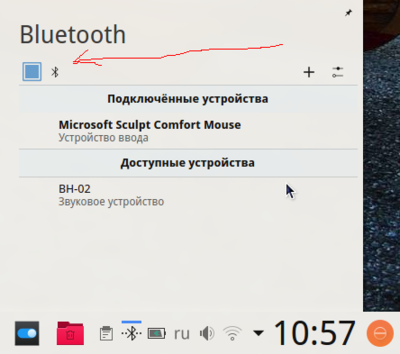

Сообщения: 8395
Re: Ядро 4.5
Я ставил позавчера kernel-nrj-laptop-4.5.3-1rosa-x86_64-1-1-rosa2014.1.x86_64.
При загрузке выдаёт для блютуз типа
бла-бла -timeout
И сам блютуз неактивен.
Но запустить его можно через апплет, отметив галочку,
или запустив blueman, который предлагает подключить блютуз.
Тогда собрал ядро 4.5.4, и установил kernel-nrj-laptop-4.5.4-1rosa-x86_64-1-1-rosa2014.1.x86_64.
Всё по старому. Тогда установил дополнительно ядро kernel-nrj-desktop-4.5.4-1rosa-x86_64-1-1-rosa2014.1.x86_64
и блютуз совсем отвалился.
Установил на всякий случай hwdata-0.288, но всё без изменений.
На ядре 4.4.6 проблем нет.
Удалил все ядра 4.5.4, потом заново установил ядро kernel-nrj-desktop-4.5.4-1rosa-x86_64-1-1-rosa2014.1.x86_64.
После перезагрузки с ядра 4.4.6 работает без проблем.
Если потом выключить и включить, то может заработать.
Если ещё раз выключить, то потом перестаёт работать.
Если снова выключить, а потом загрузиться с ядром 4.4.6, а потом перезагрузить на ядро 4.5.4, опять начинает работать.
Приложу на всякий случай логи.

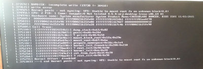

Эммм... Установил вот эти два пакета:
Вот что из этого вышло (при перезагрузке при переходе из псевдографики в графику):
Откатился на 4.1.22. Может что-то не правильно сделал?
Re: Ядро 4.5
dragon писал(а): Может что-то не правильно сделал?
Всё неправильно.
Зачем заниматься самодеятельностью, когда много раз написано как сделать?
Уже проще, чем написал ans, я наверное и способа не знаю:
ans писал(а):Установил (# urpmi kernel-nrj-desktop-4.5-latest kernel-nrj-desktop-4.5-devel-latest ) - проблем вроде нет.
Просто скопировать выделенное синим цветом, предварительно добавив нужный репозиторий выбрав из самого первого сообщения.
По правильному способу у вас и зависимости встанут и ядро само обновляться будет.

Значка с красными стрелочками в системном трее для обновления ядра вы не увидите. И даже когда этот значок обновлений появиться для других программ, то ядро всё равно не обновиться.
Графический обновлятель не обновляет из репозиториев, где не указано --update

После systemctl hibernate просыпается?
Перевёл в спящий режим на ядре 4.5.4.
После включения блютуз был неактивен.
Выставил галочку на включение и пощелкал мышкой, и блютуз заработал.
Сообщения: 1246
Re: Ядро 4.5
Сообщение notauser »
Я про это и писал. Не работает блютуз после hibernate.

Re: Ядро 4.5
Интересно, что значит эта надпись?
Появилась на Плазме 5 в ВиртуалБоксе.
euspectre
Сообщения: 1060
Re: Ядро 4.5
Сообщение euspectre »
Алзим писал(а):Интересно, что значит эта надпись?
Какой-то warning в ядре, скорее всего, либо какие-то ещё события в ядре, о которых система выдаёт сообщения с повышенной важностью.
В выводе dmesg должны быть подробности.
hw-probe тоже эти данные сохраняет (если после таких событий систему не перезагружали, конечно).
Re: Ядро 4.5
euspectre писал(а): В выводе dmesg должны быть подробности.
Увы, я выключил Плазму 5.
Re: Ядро 4.5
Запустил сейчас Плазму 5.
Ошибка не повторилась, но содержимое dmesg на всякий случай скину во вложенном файле.
Re: Ядро 4.5
[    1.995347] ohci-pci: OHCI PCI platform driver
[    1.996442] ohci-pci 0000:00:06.0: OHCI PCI host controller
[    1.996454] ohci-pci 0000:00:06.0: new USB bus registered, assigned bus number 2
[    1.996536] ohci-pci 0000:00:06.0: irq 22, io mem 0xf0804000
Там выше, в окошке с предупреждением, 22е прерывание отключается.
Re: Ядро 4.5
Понятно. Спасибо.
Я в этом полный ноль (или нуль). :)
Re: Ядро 4.5
Я тоже. :) Хотя ничего сложного, вроде, нет: когда у устройства (в данном случае контроллера USB) появляются требующие обработки данные, оно генерирует процессору сигнал прерывания, что бы тот отвлёкся от менее важных дел.
Но почему прерывание было отключено, не ясно. Судя по логу на картинке, собираются vboxadditions, возможно у них какая-то несовместимость с ядром. Если так, то в скором времени должны исправить.
euspectre
Сообщения: 1060
Re: Ядро 4.5
trs писал(а):Но почему прерывание было отключено, не ясно. Судя по логу на картинке, собираются vboxadditions, возможно у них какая-то несовместимость с ядром. Если так, то в скором времени должны исправить.
Такие ошибки бывают, например, если возникает прерывание, которое некому обрабатывать. Т.е., драйвер какого-то устройства включил генерацию прерываний в этом устройстве, но почему-то не для всех таких прерываний поставил обработчики. Обычная реакция ядра на это - выдать warning и отключить соотв. прерывание, что тут, похоже, и произошло. Но почему всё в этом случае так работало и кто должен был это обработать - неясно.
Бывает из-за ошибок в драйверах, часто нефатальных.
