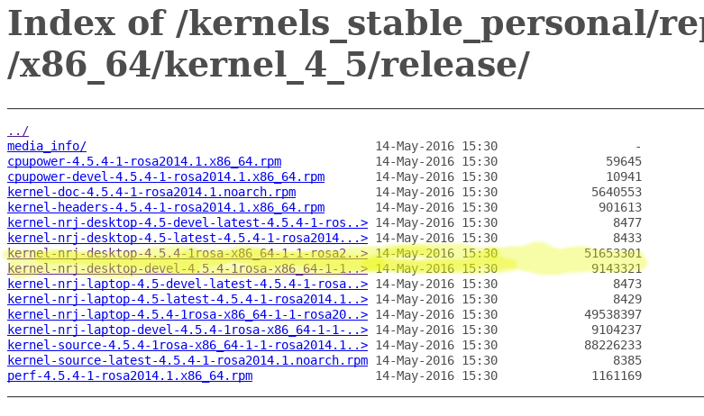

Установил (# urpmi kernel-nrj-desktop-4.5-latest kernel-nrj-desktop-4.5-devel-latest ) - проблем вроде нет.

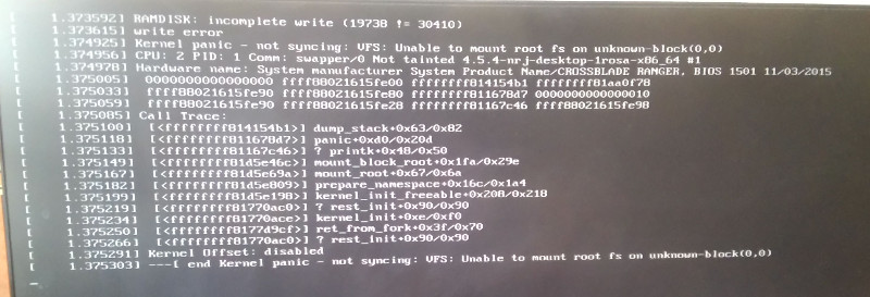

Эммм... Установил вот эти два пакета:
Вот что из этого вышло (при перезагрузке при переходе из псевдографики в графику):
Откатился на 4.1.22. Может что-то не правильно сделал?
Re: Ядро 4.5
dragon писал(а): Может что-то не правильно сделал?
Всё неправильно.
Зачем заниматься самодеятельностью, когда много раз написано как сделать?
Уже проще, чем написал ans, я наверное и способа не знаю:
ans писал(а):Установил (# urpmi kernel-nrj-desktop-4.5-latest kernel-nrj-desktop-4.5-devel-latest ) - проблем вроде нет.
Просто скопировать выделенное синим цветом, предварительно добавив нужный репозиторий выбрав из самого первого сообщения.
По правильному способу у вас и зависимости встанут и ядро само обновляться будет.
