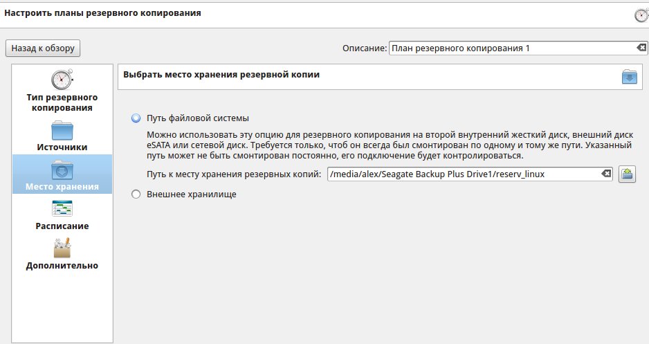

Barmalei писал(а):А вы Место хранения указывали Внешнее хранилище или Путь файловой системы? У меня на Внешнем глючило. Сделал на внешнем диске метку и потом указал путь файловой системы.
Выбирал путь файловой системы и указывал внешний диск, который через USB подключен.
А как подключить внешнее хранилище? У меня написано, что его нужно выбрать из списка, но списка нет.
Сообщения: 5390
Re: Утилита Kup. Резервное копирование
Внешнее работает когда выбираешь первый пункт бэкапа. При NTFS и втором способе не работает, там даже предупреждение какое то выкидывает.
Но перед тем как создавать бэкап, внешнее устройство надо примонтировать.

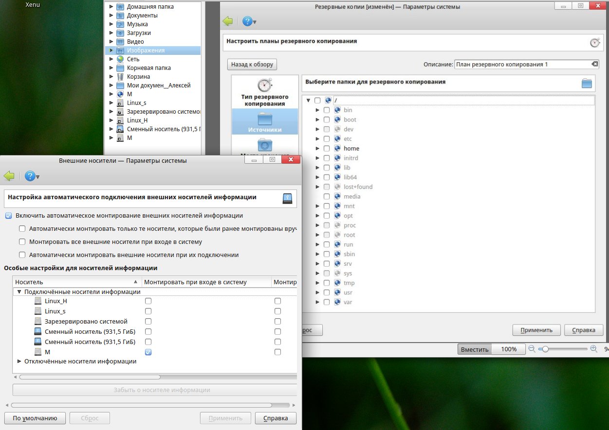

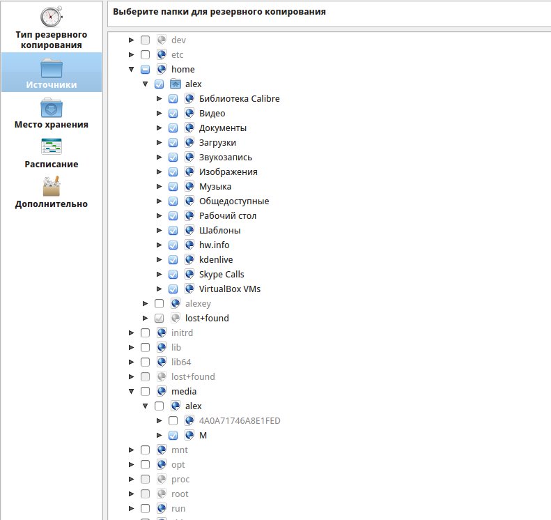

Barmalei писал(а):Kup работает нормально и старый на KDE. Надо сделать чтобы диск система видела из под юзвера.
У меня два жестких диска. На одном система а на втором доки и прочие файлы. Ранее писал, что с правами были проблемы со вторым диском. Сейчас уже разобрался и могу без проблем размещать на нем файлы. Но вот Kup ни в какую не хочет видеть этот второй диск в качестве источника.
AlexBU писал(а):Но вот Kup ни в какую не хочет видеть этот второй диск в качестве источника.
Вам надо пытаться запускать kup oт root. :)

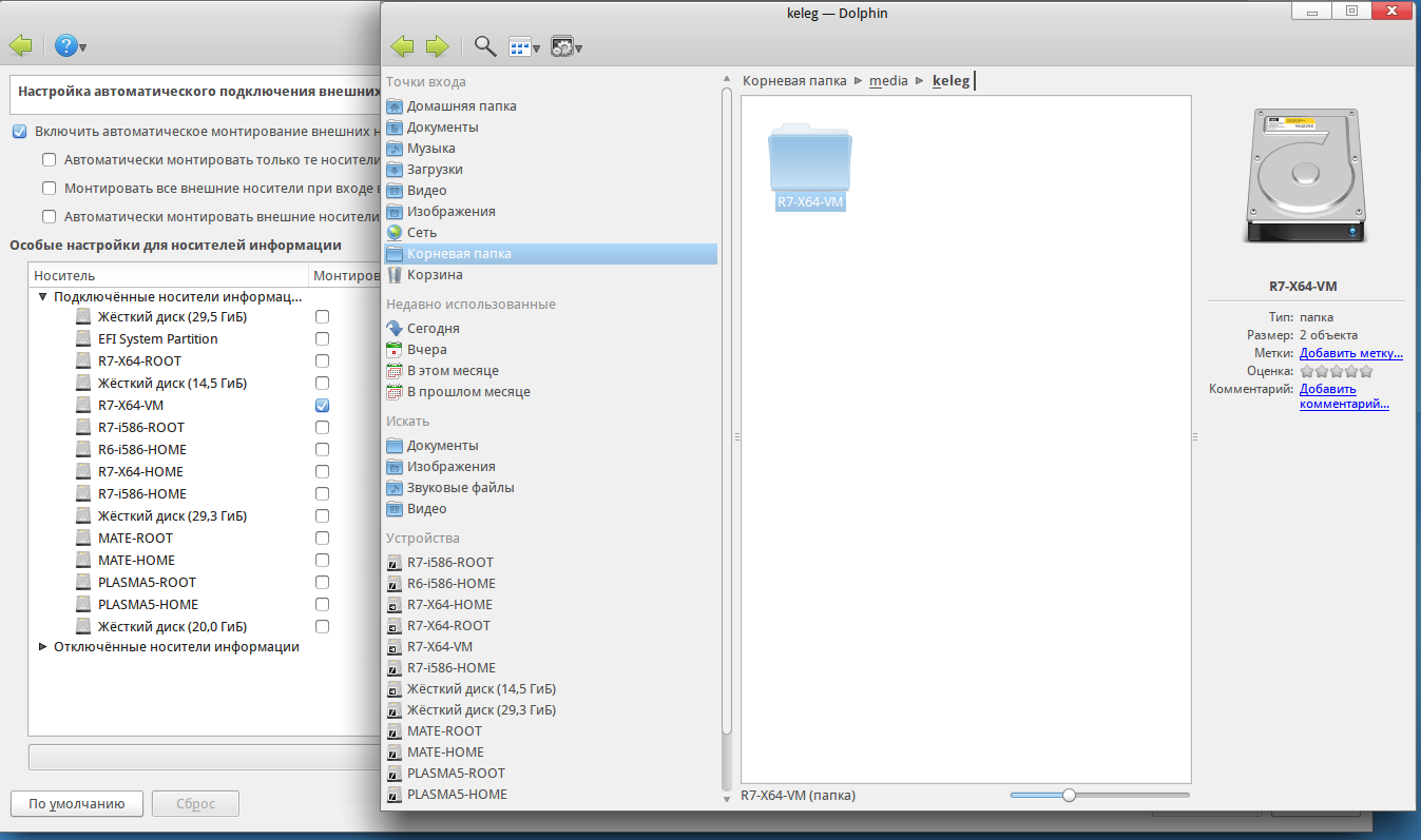

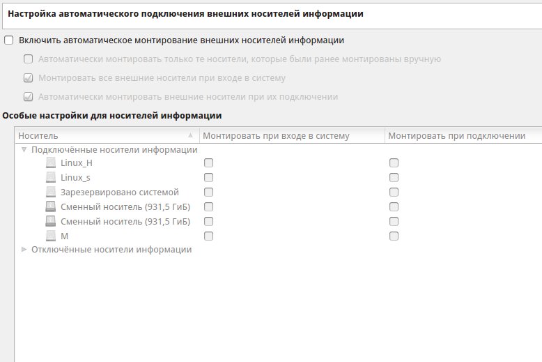

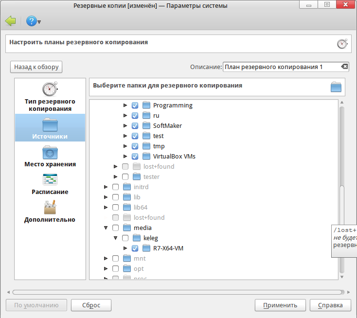

Сообщения: 4939
Гм, куда-то совсем не туда кривая завела.
kup не запускается из командной строки просто так, только из панели управления. Там ведь сервис и интерфейс к нему.
Я только что попробовал - kup вроде нормально цепляет другие диски как источник если их смонтировать и через /mnt/имяюзера/диск обращаться.
Возмжно, еще понадобится в панели управления автомонтирование включить (ну или в fstab прописать) чтоб ручками каждый раз не включать.
Попробуйте, истина уже близко.

Смотрите, как у меня получилось - смонтировался в /media/keleg

Галочку вот так ставлю

К тому же, как мне кажется, AlexBU судя по скрину, примонтировал раздел, а не диск.
Впрочем, должен появиться хотя бы раздел.
Правда, я не понимаю как может примонтироваться раздел без диска, но это уже неважно. :)
keleg писал(а):Ну, я ведь всегда проверяю, прежде чем написать.
Это вы проверяете, а я интересуюсь про диск у AlexBU.
Сообщения: 4939
тама треугольничка не видно, значит он пустой.

Неужто получилось? ))
AlexBU писал(а):Неужто получилось? ))
Нет. :)
Это только проверка. :)
После перезагрузки всё будет опять отмонтировано.
