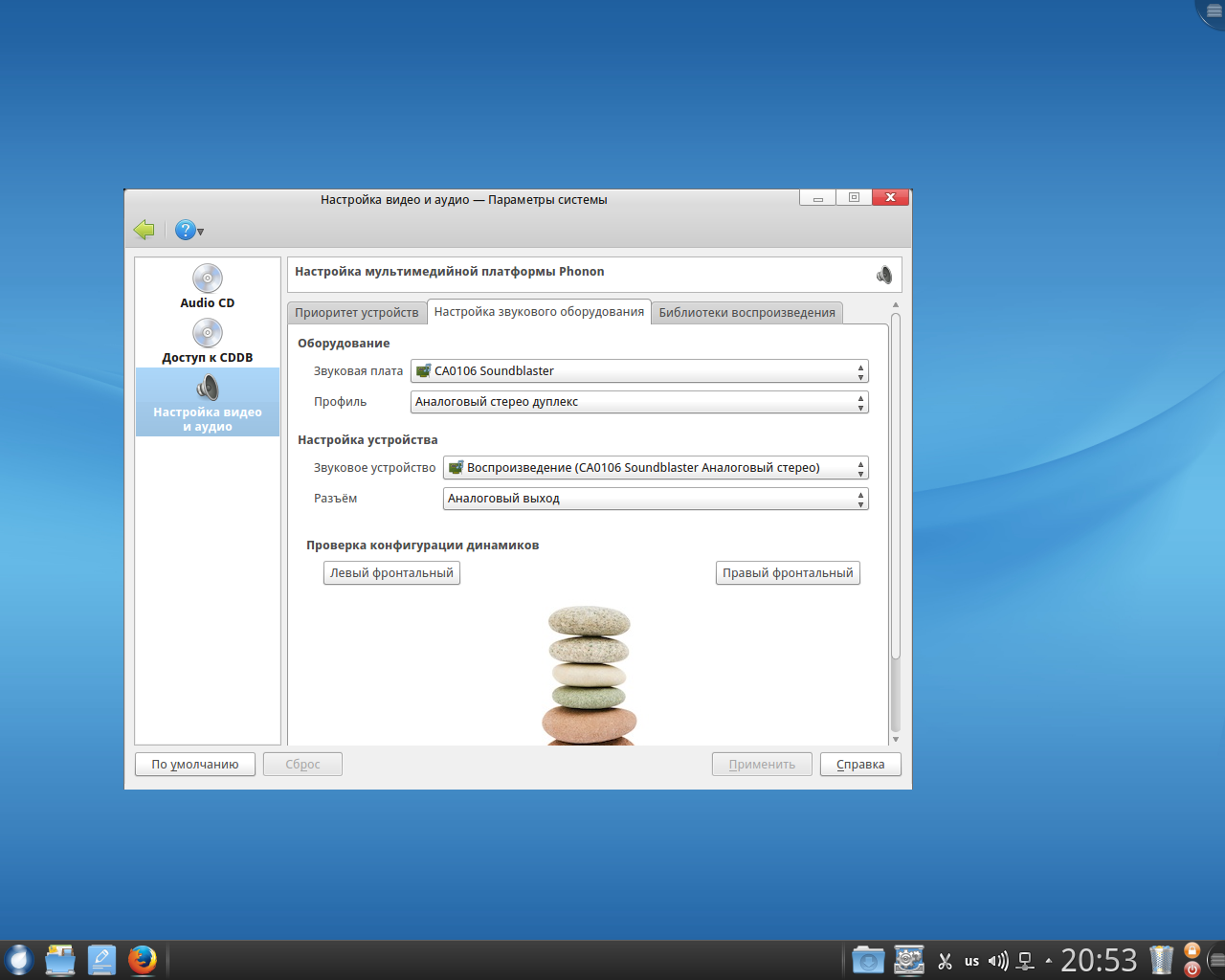

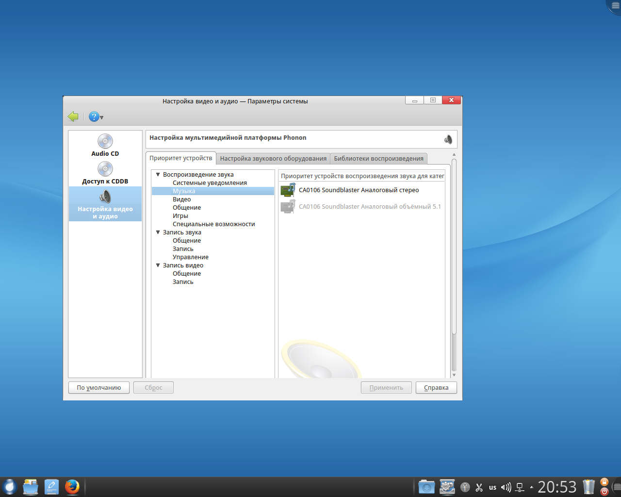

David
Сообщения: 6
Зарегистрирован: 24 апр 2016, 10:49
Operating system: Rosa Linux. Windows XPx64
Re: Не работает звук. SB 5.1 VX
Сообщение David »
Иванович

David писал(а):
Попробуй выбрать не "стерео дуплекс", а "аналоговый стерео выход"
и на втором рисунке проверить и выставить на все строки включая самую верхнюю (общую для всех) - "Аналоговый стерео"
