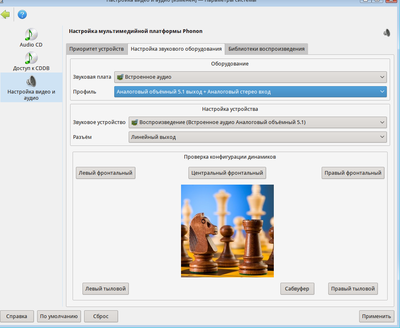

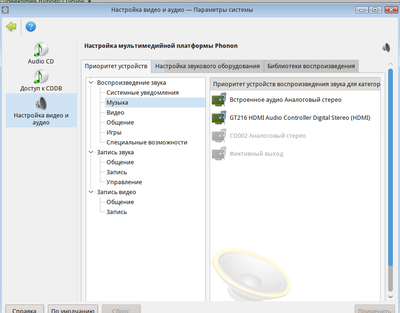

Что видно здесь ?
Если с драйверами на звуковуху всё хорошо, то должно быть так как здесь
У меня всё работает.

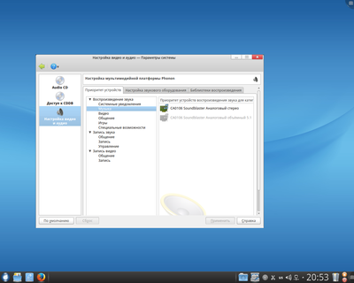

-=KabaL=-
Сообщения: 270
Зарегистрирован: 28 мар 2015, 12:46
Re: Не работает звук. SB 5.1 VX

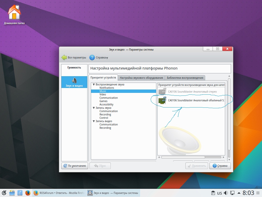

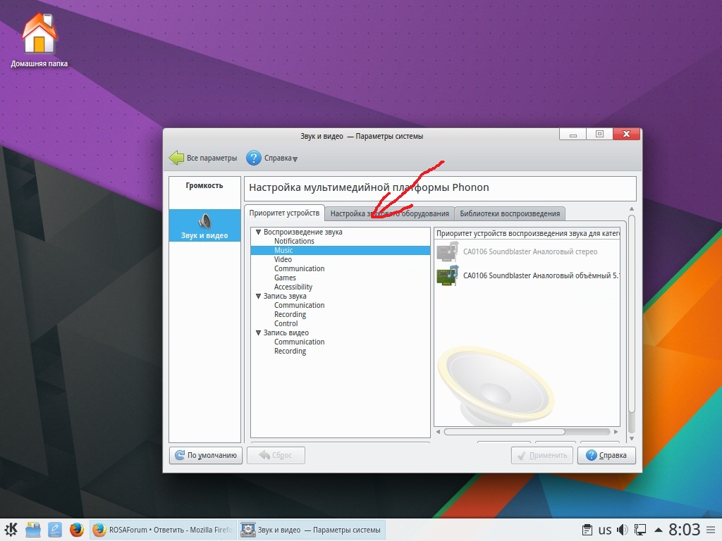

Сообщение -=KabaL=- »
David писал(а):
Вложение Screenshot_20160425_080645.png больше недоступно
Вот же у вас подключенная и работающая звукавуха
Её необходимо поднять на верх.
Затем идём сюда
David
Сообщения: 6
Зарегистрирован: 24 апр 2016, 10:49
Operating system: Rosa Linux. Windows XPx64
Сообщение David »
Поднял на верх, звук не появился. Переустановил росу, звук только в левой колонке.

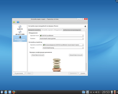

David
Сообщения: 6
Сообщение David »

David писал(а):
Попробуй выбрать не "стерео дуплекс", а "аналоговый стерео выход"
и на втором рисунке проверить и выставить на все строки включая самую верхнюю (общую для всех) - "Аналоговый стерео"
