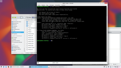

Barmalei писал(а):
venidikt0v писал(а): ifconfig пишу в терминале, говорит он мне , что команда не найдена
sudo ifconfig
Шлю Вам скрин конфига

Ты из под виртуалки сидишь? (очень похоже) ну да ладно....
1) ну первое выложи содержимое файла /etc/sysconfig/network-scripts/ifcfg-проводное соединения (скорей всего оно), выдай после имения настроек сети, и после того как все слетело.
2) (нетворк менеджер ) на fedore подобное было... можешь попробовать конечно. Удалить так, вводишь в консоли
sudo urpme networkmanager и у тебя пропадет значок сети в доке)
