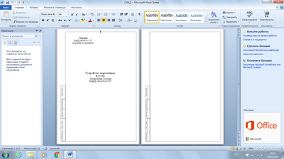

А вот мой файл
должен выглядеть как
ПАКД.docx
(29.32 КБ) 548 скачиваний

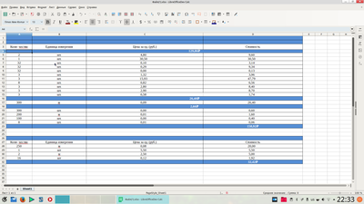

Как оказалось, он ещё по разному отображается в разных версиях LO.
На верхнем снимке в LO-5.1.2 из репозитория.
На нижнем, в LO-5.2 альфа с оффсайта.
В LO-5.2 альфа нет знаков рубля в столбиках.
Только в общей сумме.

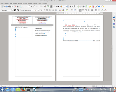

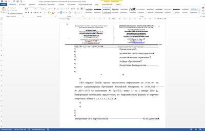

# rpm -qa | grep -i libreoffice-write
libreoffice-writer-5.1.4-1-rosa2014.1.x86_64
LO "размазывает" документ на 2 страницы
запрос президента.docx
(14.98 КБ) 450 скачиваний

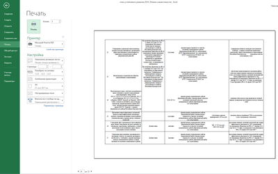

# rpm -qa | grep -i libreoffice-calc
libreoffice-calc-5.1.4-1-rosa2014.1.x86_64

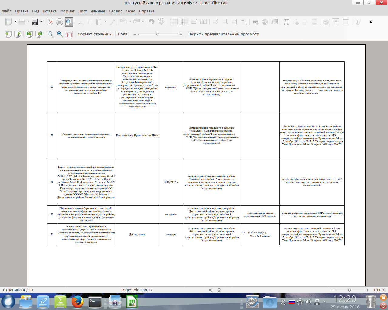

Начиная с 4 стр. LO разбивает на страницы по своему усмотрению, в итоге получается 17 печатных страниц, против 12 в MS.
Поля страницы - Сл. - 1.80см., Сп. - 1.50см., Св. - 1.50см., Сн. - 1.50см.
план устойчивого развития 2016.xls
(116 КБ) 558 скачиваний
Сообщения: 5417
Re: А у кого LO глючит? Давайте приблизим исправление!
С таблицей лучше всего справился Softmaker freeoffice, выдал 12 страниц на печать. WPS - 13.
nickm
Сообщения: 552
Сообщение nickm »
Barmalei писал(а):С таблицей лучше всего справился Softmaker freeoffice, выдал 12 страниц на печать. WPS - 13.
Будет замечательно, если команда QA поможет донести до разработчиков.

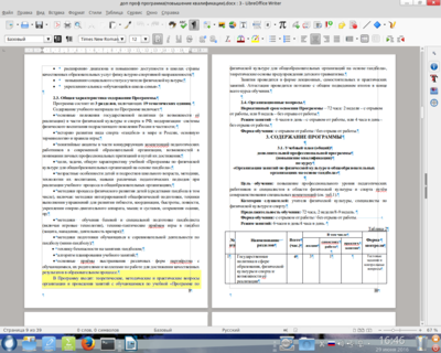

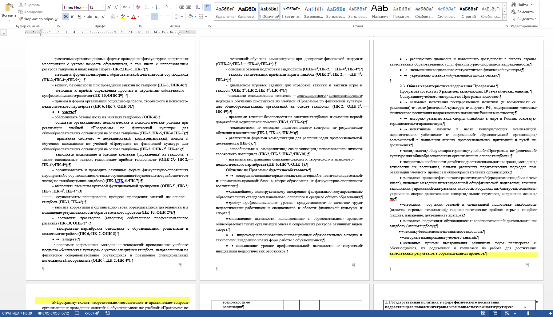

Мда, разметка документов Наших пользователей оставляет желать лучшего, давайте еще парочку залью(если действительно баги будут закрываться, то можно и время уделить этому вопросу)...
В LO на 9ую страницу сместился абзац с 10ой, соответственно весь последующий текст "поплыл";
доп проф программа(повышение квалификации).docx
(138.65 КБ) 527 скачиваний

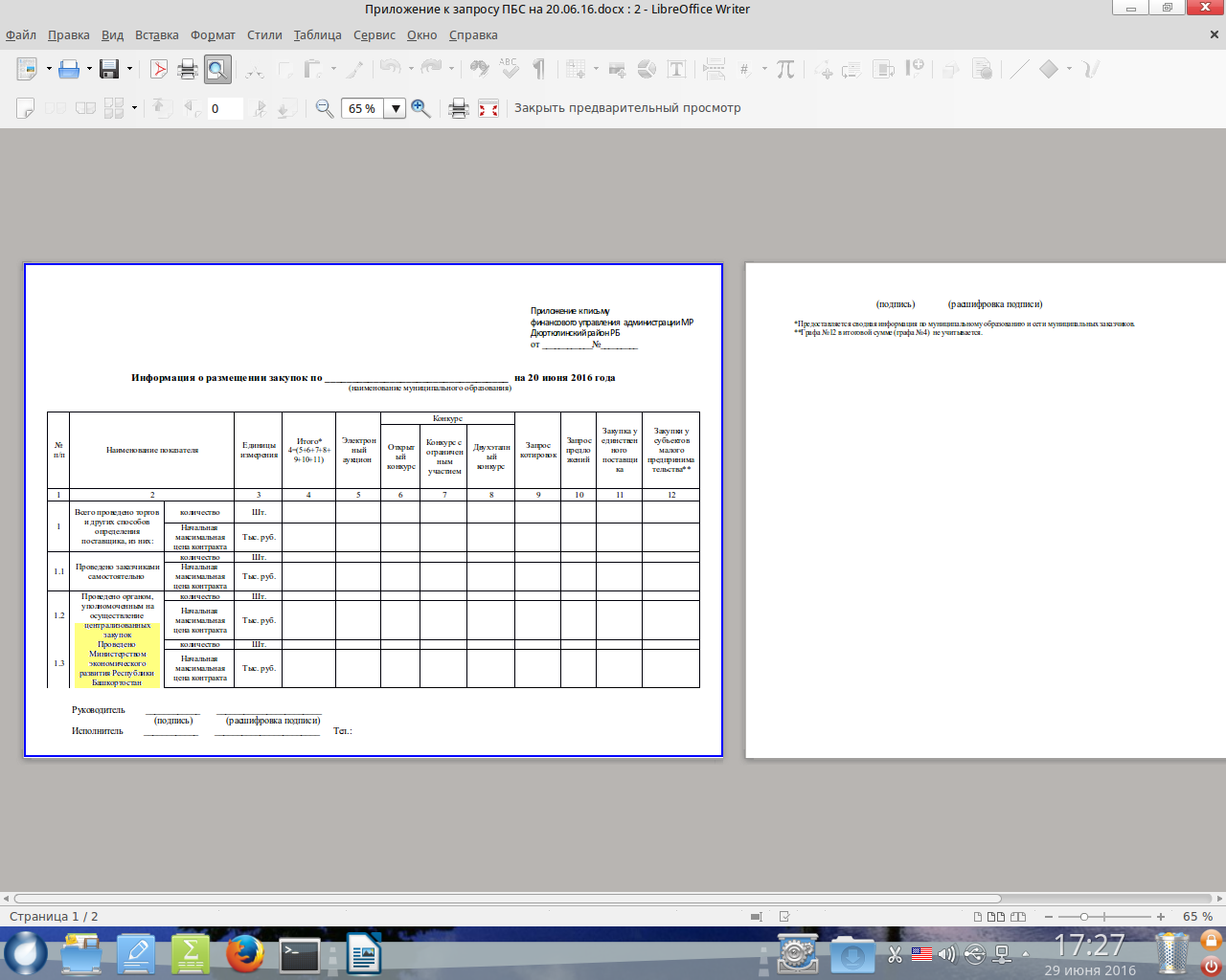

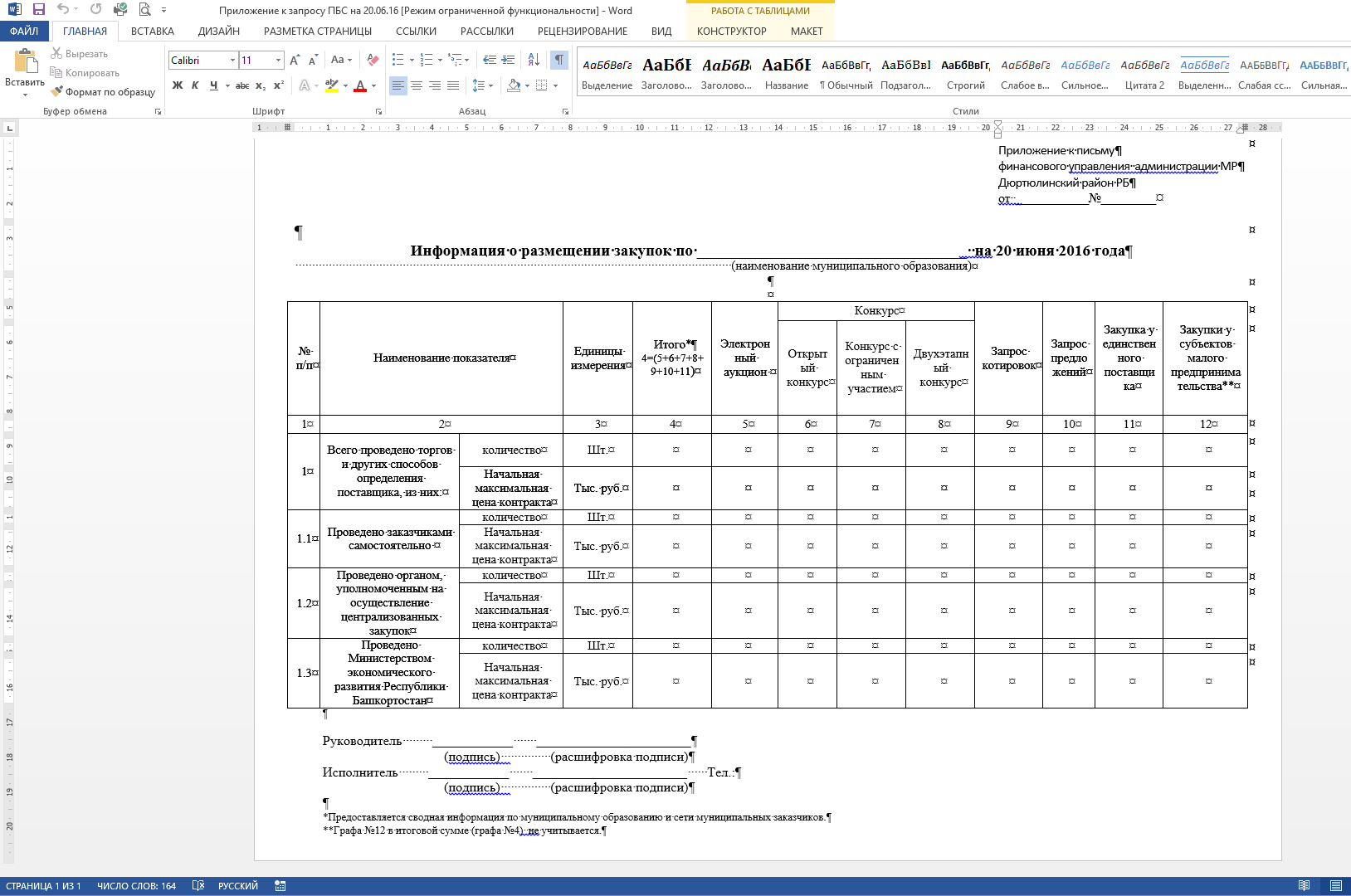

LO разбил таблицу на 2 стр., при этом часть обрамления ячеек растерял.
Приложение к запросу ПБС на 20.06.16.docx
(18.12 КБ) 460 скачиваний

Сообщения: 5417
keleg писал(а):а шрифты идентичные стоят?
А как понять какой шрифт там? Я открыл в WPS и Softmaker. В первом calibri во втором times new roman сами выскочили.
Сообщения: 4941
ну, если в Росе times и calibri нету, то что-то подставляется совместимое - оттого могут и ползти интервалы.
Сообщения: 5417
keleg писал(а):ну, если в Росе times и calibri нету, то что-то подставляется совместимое - оттого могут и ползти интервалы.
Есть оба.

Таблица в *.docx.
WPS 10.1.0.5674 открыл все чинно красиво....
Libre 5.2.1.2. спассовал...
приложение.docx
(17.19 КБ) 457 скачиваний

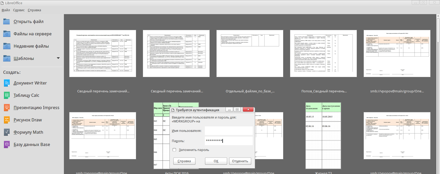

Есть баг, когда работаешь по сети, то вылазит окно с запросом вода пароля, так вот пароль вести можно а пользователя нет, поле не доступно

vvpnet писал(а):Есть баг, когда работаешь по сети, то вылазит окно с запросом вода пароля, так вот пароль вести можно а пользователя нет, поле не доступно
Ну Вы же открываете файл конкретного пользователя, зачем лишние символы набирать?

C чего вы взяли что конкретного пользователя? файл лежит на самбе, самба требуют аутентификацию для доступа. получается если я хочу сменить пользователя мне надо 300 раз подпрыгнуть для открытия файлов. А ежели LO лучше знает меня от какого пользователя открывать файл то наверное логично иметь форму только с вводом пароля. Вообще эта часть не работает как ожидается.
Я взял с того, что у меня та же ситуация, когда я открываю файл на удаленной машине, и я знаю, что это за машина, кто пользователь, ну и, конечно, пароль этого пользователя. Вы, кстати, чей пароль то вводите в этом окне? А то, что файлы могут лежать на самбе - вот этого я не знал.
А вообще, мне кажется, что окно аутентификации, про которое Вы говорили - это к LO отношения не имеет, это системное окно, но я могу быть не прав.

это окно аутентификации LO, логин вводиться только в самих настройках LO. аутентификация нужна для самбы
