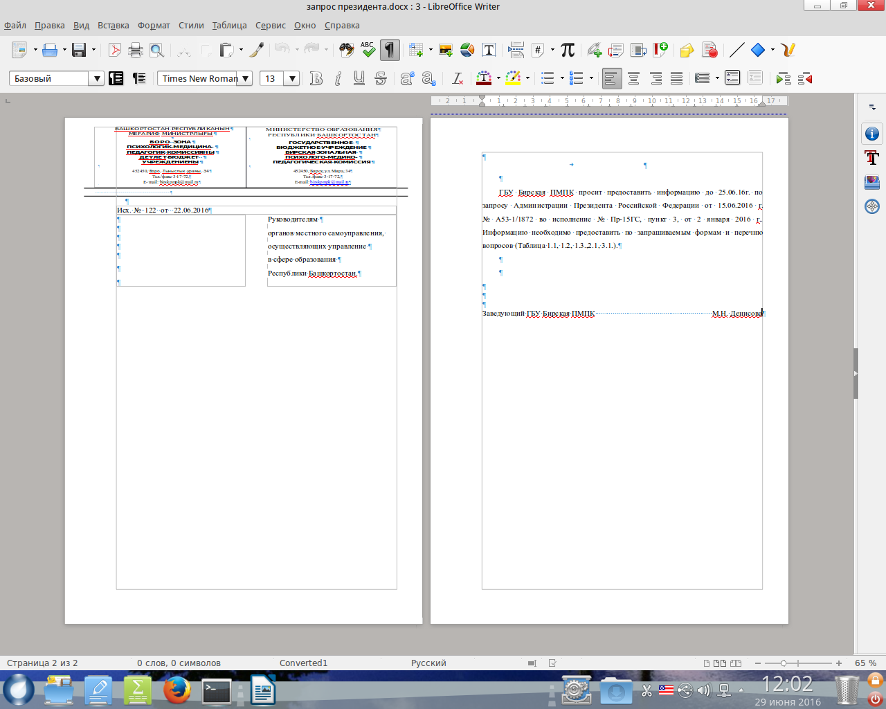

А вот мой файл
Сообщения: 5469
Re: А у кого LO глючит? Давайте приблизим исправление!
keleg писал(а):А вот мой файл
В LO криво усе. В китайце все нормуль.

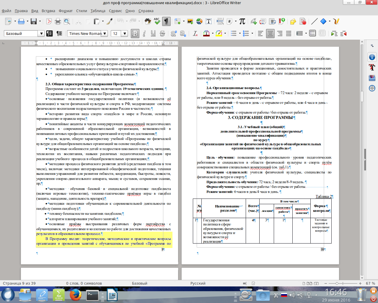

1. При открытии документов docx и doc сбивается межстрочное расстояние- становится больше.

vlad@vlad-orlov.ru писал(а):1. При открытии документов docx и doc сбивается межстрочное расстояние- становится больше.

1) Хорошо бы пример "говорящий", например чтобы из-за межстрочного расстояния вылезало на вторую страницу. И да, шрифты стоят MS-овские?

1. На вторую не вылезет, но полтора интервала явно больше становятся в LO))). Шрифты МС. Искать надо файл, где -то был месяц назад.

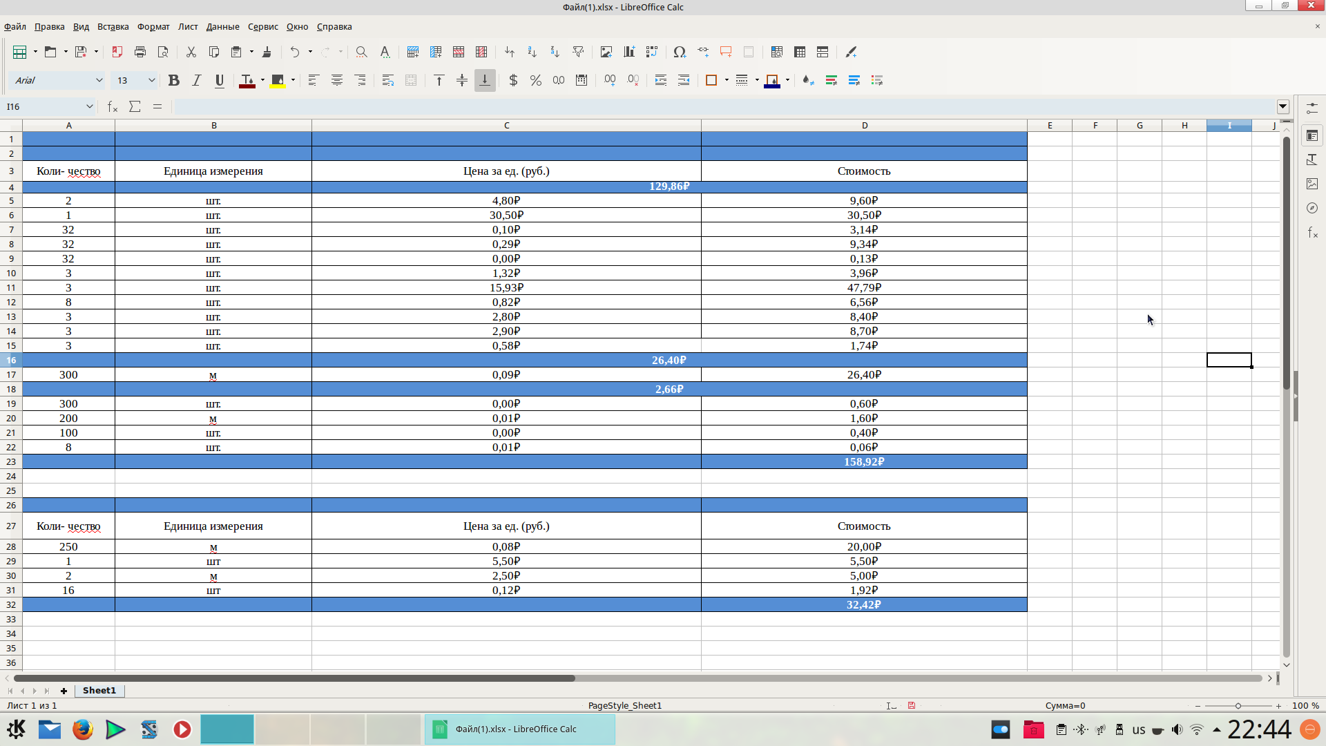

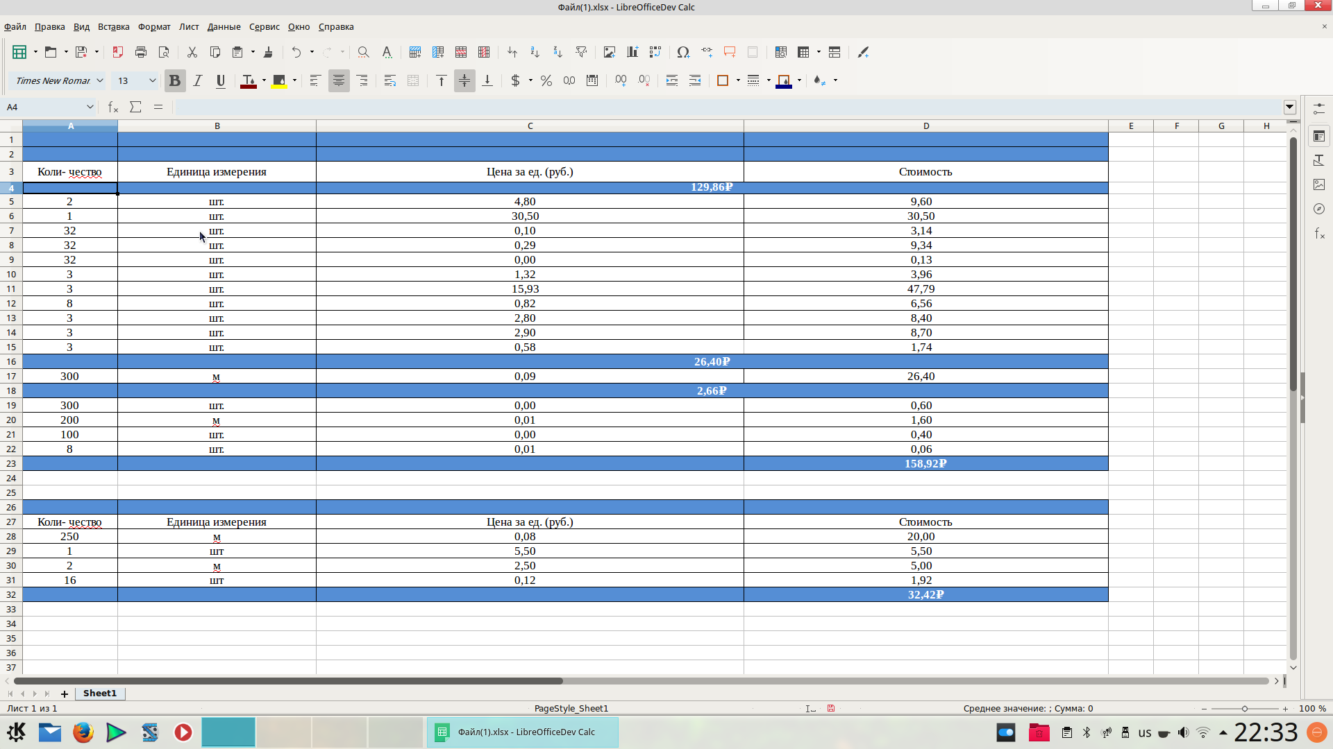

Как оказалось, он ещё по разному отображается в разных версиях LO.
На верхнем снимке в LO-5.1.2 из репозитория.
На нижнем, в LO-5.2 альфа с оффсайта.
В LO-5.2 альфа нет знаков рубля в столбиках.

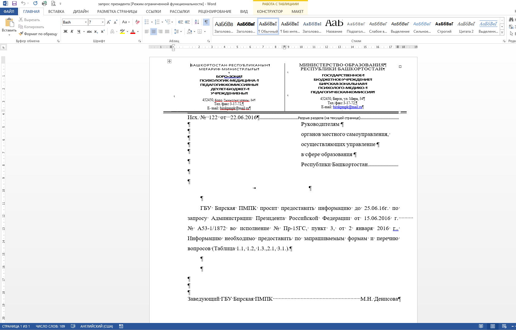

# rpm -qa | grep -i libreoffice-write
libreoffice-writer-5.1.4-1-rosa2014.1.x86_64
LO "размазывает" документ на 2 страницы

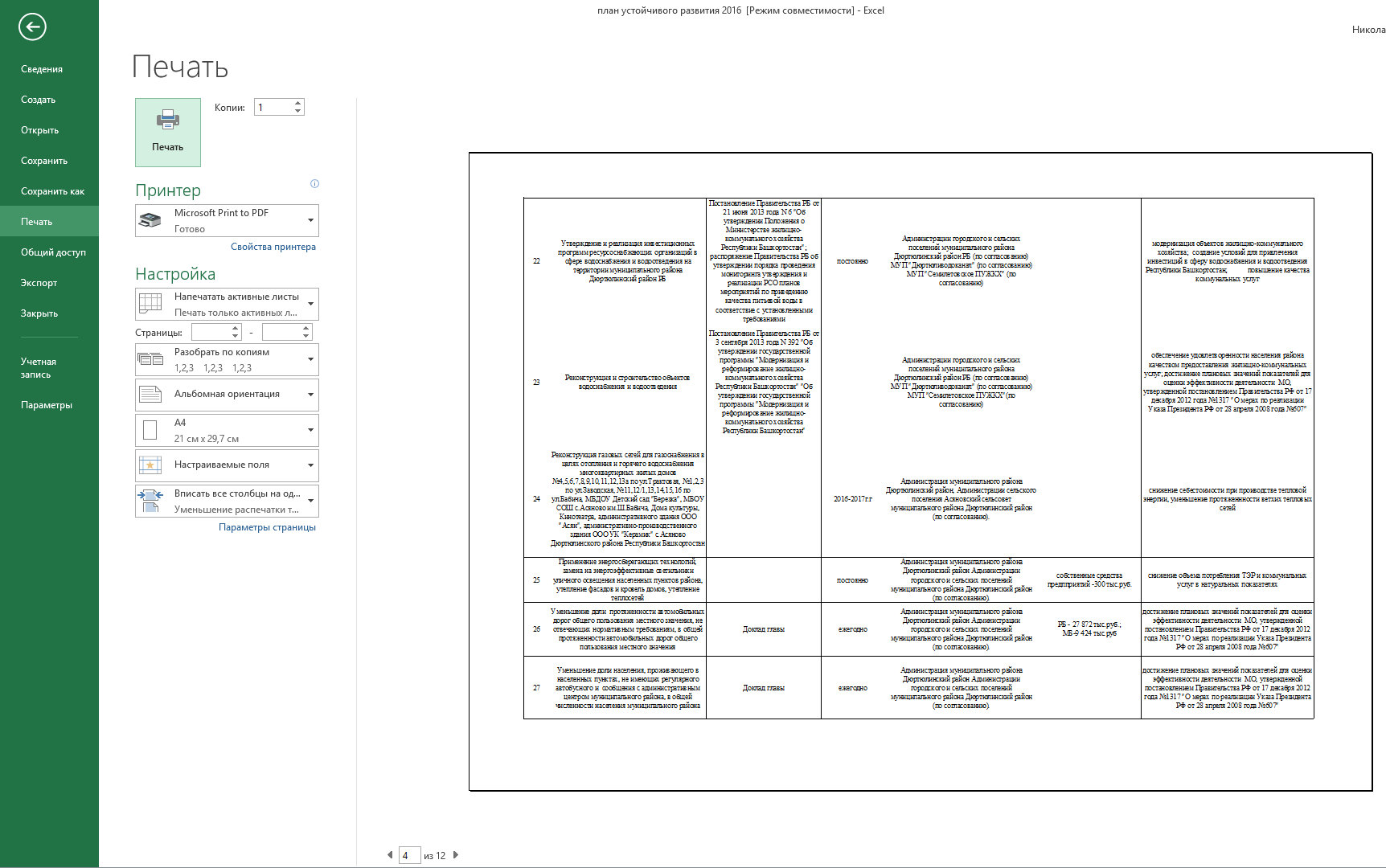

С таблицей лучше всего справился Softmaker freeoffice, выдал 12 страниц на печать. WPS - 13.

Мда, разметка документов Наших пользователей оставляет желать лучшего, давайте еще парочку залью(если действительно баги будут закрываться, то можно и время уделить этому вопросу)...
В LO на 9ую страницу сместился абзац с 10ой, соответственно весь последующий текст "поплыл";

Сообщение nickm »
Таблица в *.docx.
WPS 10.1.0.5674 открыл все чинно красиво....
Libre 5.2.1.2. спассовал...
