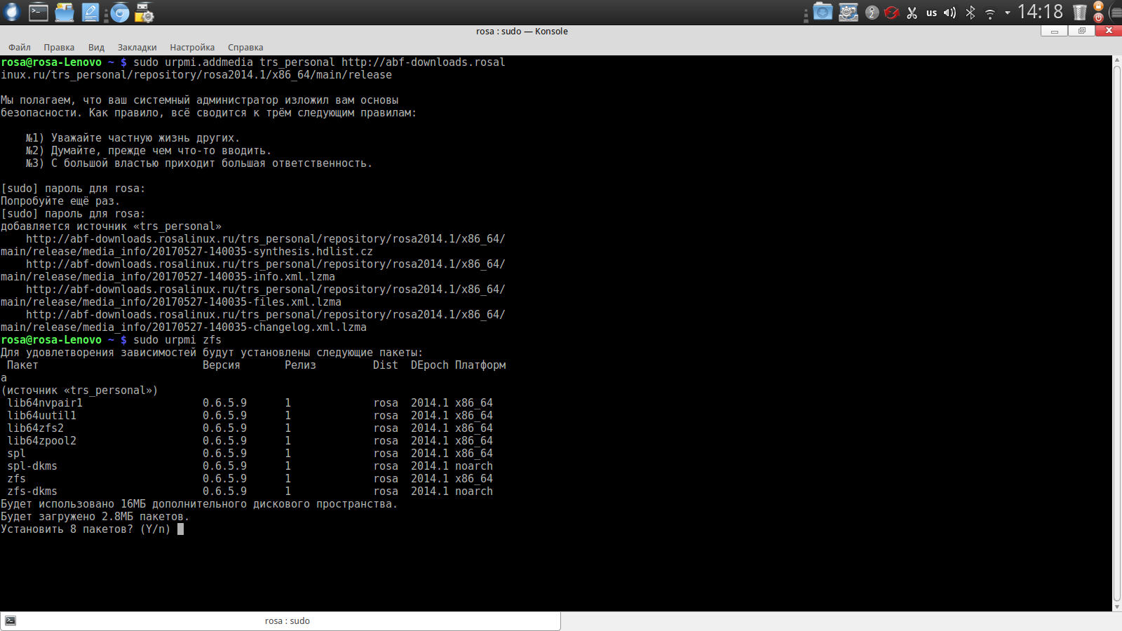

На данный момент установить можно так (для 64 битных систем)
sudo urpmi.addmedia trs_personal http://abf-downloads.rosalinux.ru/trs_personal/repository/rosa2014.1/x86_64/main/release
sudo urpmi zfs

sudo urpmi.addmedia st_personal http://abf-downloads.rosalinux.ru/st_personal/repository/rosa2016.1/x86_64/main/release/
sudo urpmi zfs
Лучше выполнять в консоли, на всякий случай. Потребуется время для сборки драйверов (особенно, если установлено несколько ядер).

Сообщение KA-25 »
Спасибо trs , все срослось открылось и получилось ).
Единственно вопрос, как правильно прописать монтирование в нужную папку, например в /home/zfs, а то у меня в корень смонтировалось )
rosa-Lenovo rosa # zpool import St2
cannot import 'St2': pool may be in use from other system, it was last accessed by  (hostid: 0x54ce77b3) on Tue Sep 26 13:57:59 2017
use '-f' to import anyway
rosa-Lenovo rosa # zpool import St2 -f
rosa-Lenovo rosa # zfs list
NAME   USED  AVAIL  REFER  MOUNTPOINT
St2   1,54T   226G  1,54T  /St2
rosa-Lenovo rosa # zfs mount -a
rosa-Lenovo rosa #
