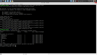

На данный момент установить можно так (для 64 битных систем)
sudo urpmi.addmedia trs_personal http://abf-downloads.rosalinux.ru/trs_personal/repository/rosa2014.1/x86_64/main/release
sudo urpmi zfs

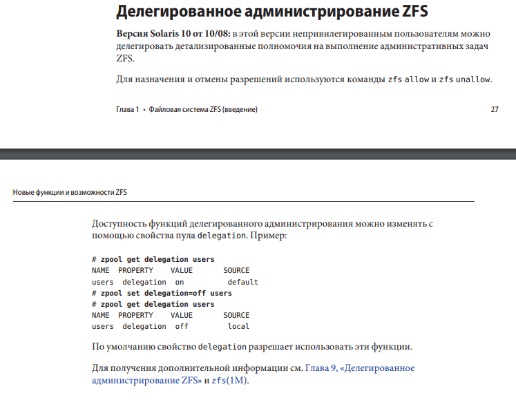

Руководство по администрированию файловых систем ZFS Solaris (Октябрь 2009 г.)

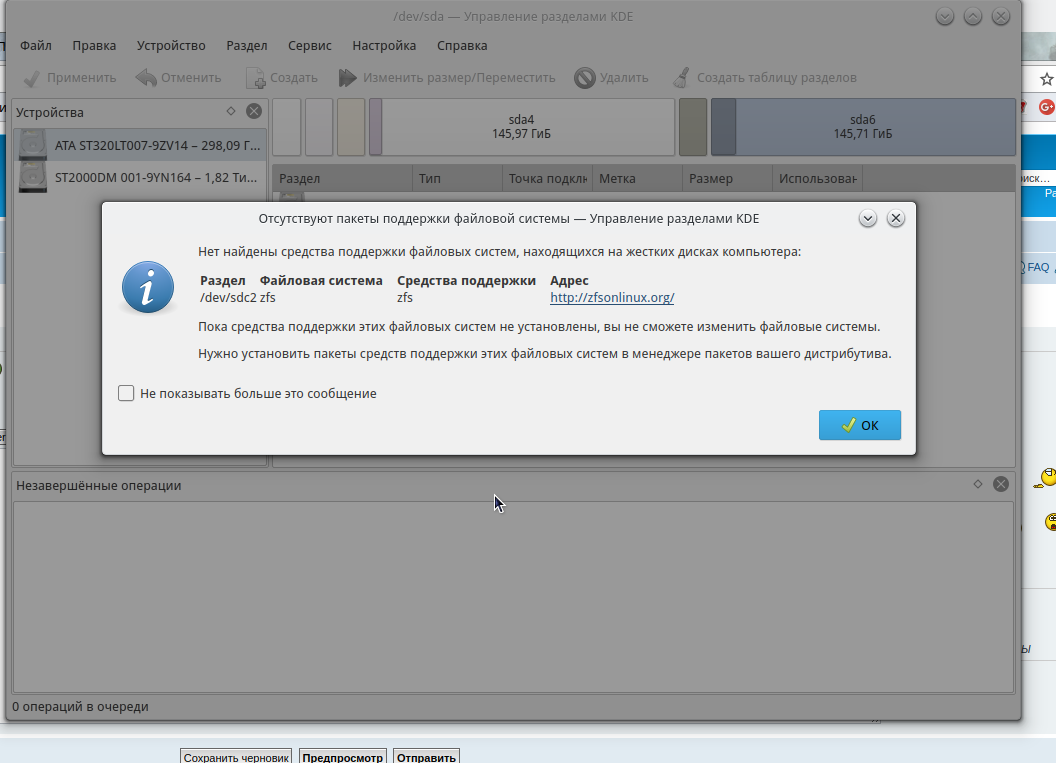

3. ZFS позволяет использовать диски без предварительной разбивки, целиком. В таком случае, для загрузки ОС потребуется одна из последних версий GRUB (в официальных репозиториях ROSA пока отсутствует). В тоже время, можно использовать традиционную ФС на разделе /boot. Да и для "поиграться" не обязательно устанавливать систему на ZFS.

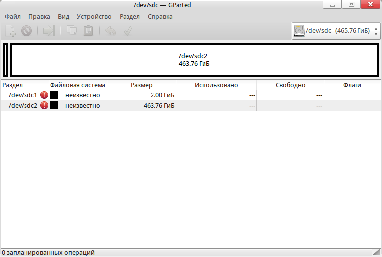

Вот так можно "отформатировать" (точнее - создать так называемый пул с именем zf) флешку /dev/sdc
# zpool create zf sdc
invalid vdev specification
use '-f' to override the following errors:
/dev/sdc1 is part of exported pool 'zf'
Здесь сообщается, что накопитель уже отформатирован и нужен клчик -f
# zpool create -f zf sdc
# fdisk -l
Disk /dev/sdc: 15 GiB, 16131293184 bytes, 31506432 sectors
Units: sectors of 1 * 512 = 512 bytes
Sector size (logical/physical): 512 bytes / 512 bytes
I/O size (minimum/optimal): 512 bytes / 512 bytes
Disklabel type: gpt
Disk identifier: B793EB85-0202-D14E-A29D-971A79F43698
Устр-во          Start   Конец Size Тип
/dev/sdc1         2048     31487999  15G Solaris /usr & Apple ZFS
/dev/sdc9     31488000     31504383   8M Solaris reserved 1
Как видно, она сама создаёт GPT разметку. Раздел с №9 может быть использован для установки GRUB, если поменять его тип на Bios_boot.
Можно разбить диск самому и использовать традиционные имена (sdc1 и т.п.)
В принципе, можно уже записывать данные на такой диск. Но правильнее создать на нем аналоги разделов.

Можно обновить вручную:
# urpmi zfs
(источник «trs»)
 spl                            0.6.5.8      1             rosa  2014.1 i586
 spl-dkms                       0.6.5.8      1             rosa  2014.1 noarch
 zfs                            0.6.5.8      1             rosa  2014.1 i586
 zfs-dkms                       0.6.5.8      1             rosa  2014.1 noarch
Будет использовано 14МБ дополнительного дискового пространства.
Будет загружено 2.2МБ пакетов.
Установить 4 пакетов? (Y/n)

Re: [Решено] Файловая система ZFS
Да, такие операции традиционно для Unix требуют привилегий. Хотя в ZFS есть средства для управления полномочиями:

А gparted говорит что не знает какая фс у диска
Невозможно обнаружить файловую систему! Возможные причины:
- Файловая система повреждена
- Файловая система неизвестна GParted
- Отсутствует файловая система (раздел не отформатирован)
- Запись устройства /dev/sdc2 отсутствует
что диск просто пустой и не отформатирован в zfs ?
Когда-нибудь я слезу с винды
Команда zfs показывает "разделы" (в терминологии zfs - "файловые системы") что находится внутри пула. Имеет смысл только после импорта пула. То есть сначала выполняется команда zpool.
А вот почему zpool status не показал пул, пока не ясно. Может быть, дело в его версии. Насколько мне известно, совместимость с FreeBSD (а она в основе FreeNAS) сохраняется, и у меня пулы открывались хоть там, хоть в OpenSolaris.
Я бы попробовал запустить FreeBSD и проверить, или может быть вот это проще https://www.trueos.org/downloads/
