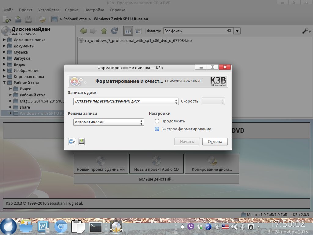

Если вставить перезаписываемый диск. Нажато будет всё, как на скрине (по умолчанию), то диск не отформатирует. Проверял очень много раз. Хотя, покажет, что отформатировал.

Не знаю что это за опция. Я просто выбирал стирание, а там уже полное или быстрое. Быстрое не стирает полностью. Только очистка оглавления диска.
Я обычно тру Полным.

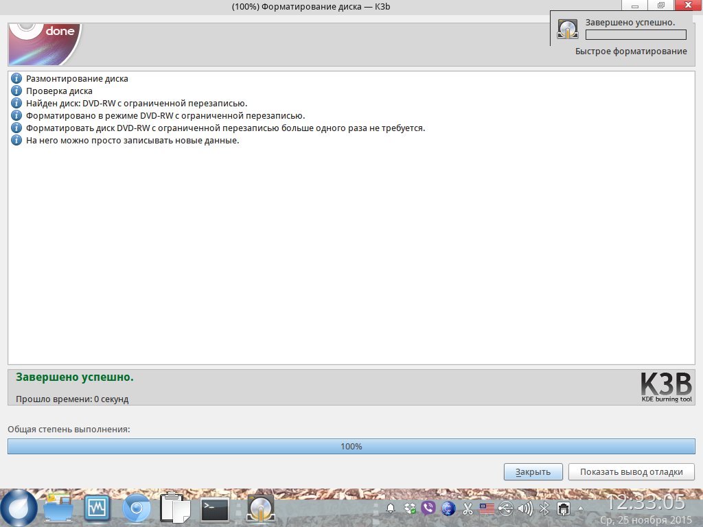

Re: Обсуждение ROSA Fresh R6 KDE5
Это и есть стандартная опция стирания/форматирования. Про полное не помню, а при быстром ничего не стирает и не форматирует. Пишет, что стёр/отформатировал, а на самом деле всё на месте на диске. И по скорости заметно, что за секунду он не сможет стереть/отформатировать даже одни заголовки. Всё равно потребуется больше времени.
И про перевод. Один из примеров. На моём скрине есть где написано «Продолжить» (Рядом можно галочку поставить). Я не вижу связи между словом «Продолжить» и теми функциями, которые выполняются, если поставить галочку. Выполняемая функция с поставленной галочкой: Принудительное форматирование.

Алзим писал(а):И про перевод. Один из примеров. На моём скрине есть где написано «Продолжить» (Рядом можно галочку поставить).
Спасибо за подсказку.
Посмотрел в исходниках, а там должно быть «Принудительно».
Написал в рассылку переводчиков KDE.
Надеюсь что исправят к выходу k3b для plasma5.

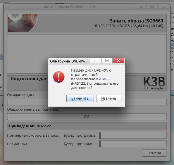

При попытке записать образ на диск, выдаёт такое:
И куда нажимать, если я просто хочу записать диск? :)
Опытным путём установлено, что кнопка «Заменить» и есть нужная кнопка, которая должна быть «Записать» или «ОК». После её нажатия начинается прожиг.

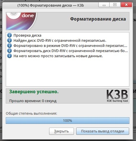

Barmalei писал(а): А вы в настройках Выполнять небезопасные операции включили?
Сейчас включил и проверил. Не форматирует. Но, пишет что отформатировал (за 0 секунд).

Так он пишет, что форматировать его не надо! :)
Форматирование DVD всегда делалось один раз при первой записи, когда k3b писал, что обнаружен чистый и НЕ ФОРМАТИРОВАННЫЙ диск.
Существует два формата дисков DVD-RW: последовательно дополняемый и с ограниченной перезаписью. По умолчанию формат дисков DVD-RW последовательный.
Для перевода DVD-RW в формат с ограниченной перезаписью, необходимо использовать следующую команду:
# dvd+rw-format /dev/sr0
Для перевода обратно в последовательный формат, выполните:
# dvd+rw-format -blank=full /dev/sr0
Последний раз редактировалось Barmalei 25 ноя 2015, 12:30, всего редактировалось 2 раза.
AS2 писал(а):Так он пишет, что форматировать его не надо! :)
Об этом я тоже думал. И возможно, что в этом где-то истина.
Я не сразу заметил, что диск не форматируется, но образы на него записывал. Все записанные образы работали без стирания.
Просто, я привык (может с Винды у меня это пошло) сначала очистить диск, а потом что-то писать.
Я как-то неуверенно чувствую, если образ пишется на неотформатированный диск. :)
Всё правильно. Он и не должен форматироваться.
Просто иногда надо читать полностью, а не обрывки предложений, как это делаю я. :)

Алзим писал(а):Там есть и по важнее ошибки.
Я сделал патч на указанные ошибки, и отправил собираться себе в репы.
Только нет возможности проверить, правильно ли исправил эту ошибку.
Нет болванок для проверки.
Если есть желание, проверьте.
Вообще, в программе несколько раз встречается термин «Overwrite»,
и везде поставлен перевод «Заменить».
Если всё правильно сделал, то для этой кнопки должно теперь быть «Перезаписать».

VictorR2007 писал(а): Я сделал патч на указанные ошибки, и отправил собираться себе в репы.
Слово «Продолжить» изменилось на «Принудительно», «Заменить» так и осталось «Заменить».
Кстати, после добавления Вашего репозитория, при попытке обновиться пишет:
Следующий пакет будет удалён для обновления остальных:
libreoffice-style-crystal-4.4.5-4-rosa2014.1.x86_64
 (из-за неудовлетворённости libreoffice-common == 1:4.4.5-4:2014.1) (y/N) n
Сообщения: 8065
Алзим писал(а): Слово «Продолжить» изменилось на «Принудительно», «Заменить» так и осталось «Заменить».
Вот этого и боялся.
Самому не проверить эту функцию.
Постараюсь завтра исправить.
А по сообщению об libreoffice-style-crystal,
так этой темы нет в новом libreoffice,
вот и сообщает, что пакет будет удалён.
Так как при обновлении станет пакетом-сиротой.
Там вроде сейчас четыре темы для libreoffice.

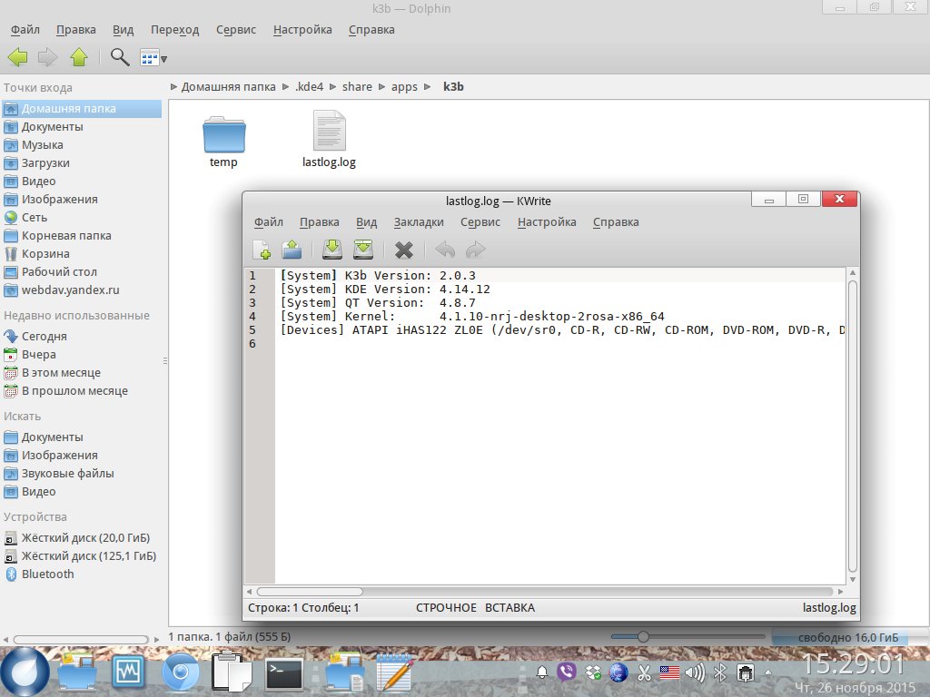

Алзим писал(а):Положил ваш файл. Ничего не изменилось. Ошибка как была, так и осталась.
А если удалить файл /usr/share/locale/ru/LC_MESSAGES/k3b.mo
то что написано на этой кнопке?
VictorR2007 писал(а): А если удалить файл /usr/share/locale/ru/LC_MESSAGES/k3b.mo
Сообщения: 8065
Re: Обсуждение проблем k3b
Фик поймешь.
Всё правильно.
Такое ощущение, что берёт перевод откуда-то из кеша.
А если вернуть файл назад, и перед запуском очистить папку ~/.kde4/share/apps/k3b/
Данный каталог пуст. Есть один какой-то файл с логом и каталог temp. Каталог temp пуст.
