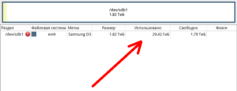

Форматнул в ext4, но мне вот это не нравится

va9(2) писал(а):Форматнул в ext4, но мне вот это не нравится
Ну, это каждая файловая система выделяет себе место под свои нужды.
Такое с любой ФС практически, чем больше объем HDD, тем больше занимает служебная инфа. ext4 журналируемая ФС.
Сообщения: 1035
Re: Какую ФС поставить на внешний ЖД?
ReiserFS вроде тоже журналируемая, но использовано всего 90 мб. Интересно, почему такая большая разница?

Сообщения: 5469
va9(2) писал(а):ReiserFS вроде тоже журналируемая, но использовано всего 90 мб. Интересно, почему такая большая разница?
https://ru.wikipedia.org/wiki/Inode, например.

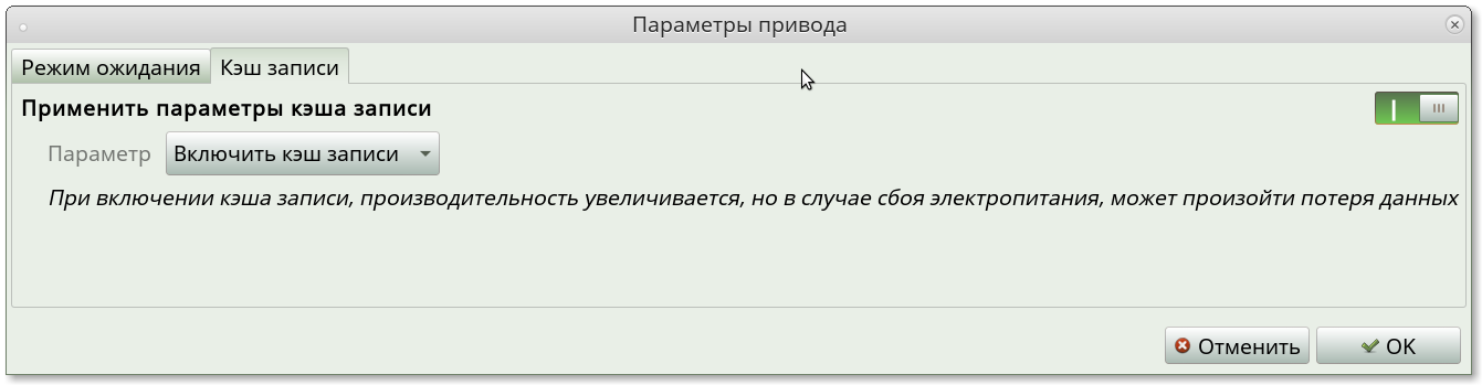

> Можно еще отключить кэширование данных (именно кэш в основном и теряется) - но не знаю, где эта настройка.
> Вынь это так, как тут я не знаю.

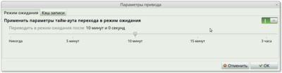

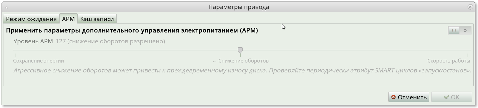

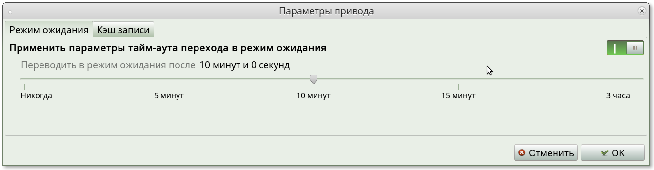

sudo hdparm -W /dev/ваш_диск покажет состояние write-caching
sudo hdparm -W0 /dev/ваш_диск выключит (off) W1 включит (on)
Или Диски (Gnome disk utility (palimpsest))
Как с USB HDD не знаю. Смотреть надо.
UPD Посмотрел. Для ST2000DM001-1E6164 (SC48) работает и есть

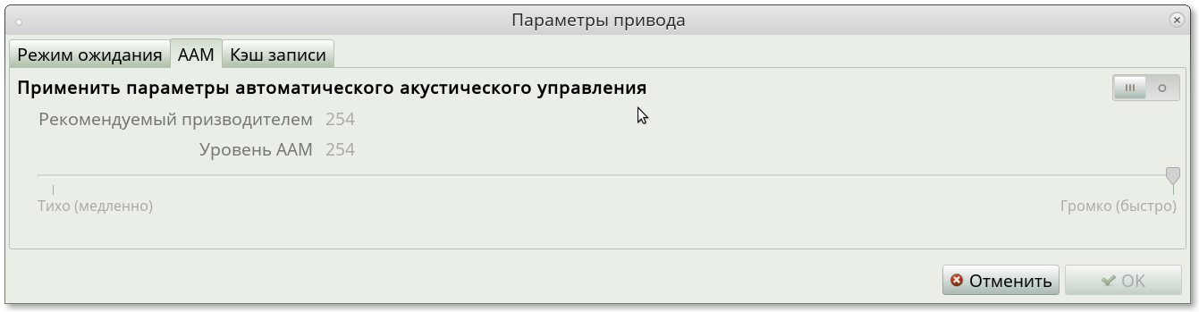

UPD2 А для некоторых дисков

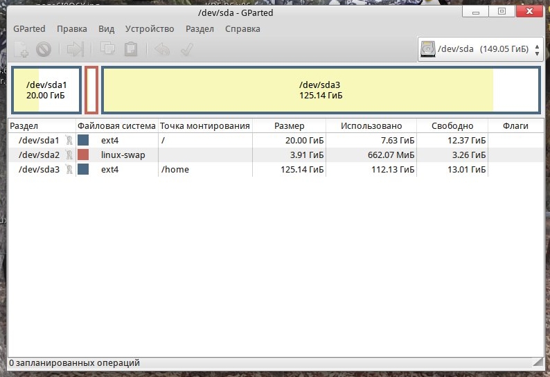

После того, как я снёс Винду со своего компа. Вообще, удалил все лишние разделы и оставил только то, что решил нужным.

1. У меня раньше на этом компе (диске) стояло две системы: Винда 8.1 (потом она в 10-ку обновилась) и РОСА.
Вообще, изначально планировалось три системы. Основной должна была быть Сьюзи, т.к с РОСА я тогда только знакомился и после АЛЬТ-Линукс относился к РОСА очень недоверительно.
Но, после того, как обнаружил, что загрузчик Сьюзи обнаружил установленную Винду, а РОСУ не обнаружил, я разбираться не стал. Просто удалил Сьюзи, а освободившееся место поделил между Виндой и РОСА.
Через некоторое время, я пришёл к выводу, что и Винда как дополнительная система на компе, мне не нужна. Достаточно того, что она есть в ВиртуалБоксе.
Удалив Винду я всё освободившееся место перераспределил Хомяку. А оставшееся место после Винды, это не только разделы C и D, а ещё и зарезервированное место для системы и ещё что-то было.
По скрину видно, что у меня нет никаких зарезервированных мест и т.п. Всё поудалял. И это никак не отражается на работе РОСА. У меня мнение, что все эти резервированные места и т.п. нужны только для Винды.
2. Мне и этого диска достаточно. А если удалить виртуальные системы, то даже этого будет много. :)

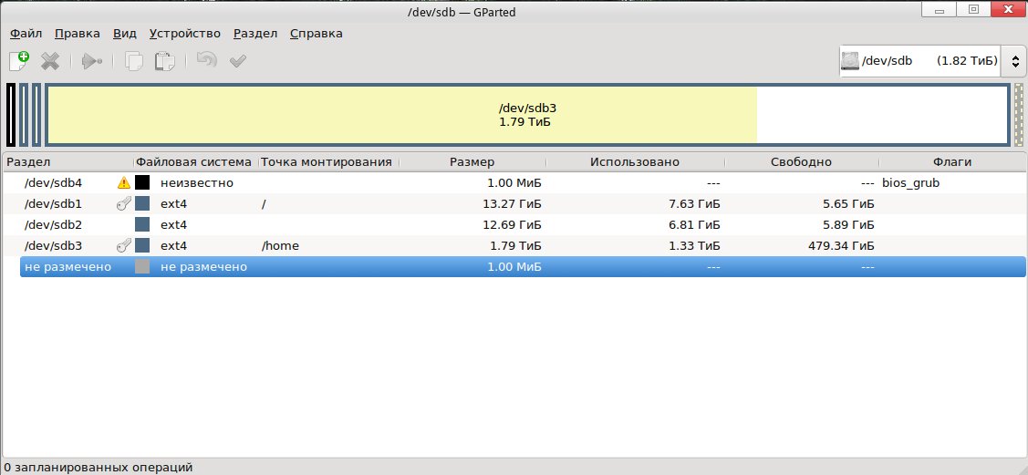

А что это за кусочки "Не размечено"? Зачем и почему?

Разбивальщик так работает. Я хоть и указал использовать все оставшее для хомяка он все равно 3 метра оставил.

Delles писал(а):А что это за кусочки "Не размечено"? Зачем и почему?
Уже точно не помню.
Вроде диск не хотел размечаться, и была ошибки при разметке.
Иногда с таким сталкивался.
Поэтому убрал 1Мб и диск нормально разметился.
Но это не точно.

Сообщение Yamah »
mkfs.ext4 -m 0.0001 -L "My Drive" /dev/sdXY
еще не отменили.
А числовое значение для -m на основании чего подбирается?

Yamah
Сообщения: 1386
Нетбук: Rosa Fresh R10
Сообщение Yamah »
Если это не один из "системных" разделов, то исходя, чтобы не менее 200 МБ и не более 500 МБ дискового пространства.
Про то, что так в любой ФС ты не прав. Можешь сравнить с XFS или BtrFS. Первая как раз создана для больших разделов и больших файлов, умеет дефрагментацию на лету, но любит кэш в ОЗУ и поэтому считается, что менее устойчива к перебоям питания чем Ext4, однако за лет 5 использования и дома и на работе, в том числе и на сервере с RAID10 (2ТБ х 4), где, к сожалению тоже бывали аварийные выключения, никаких проблем я с ней не поимел.
Сейчас мне очень стала интересна BtrFS, т.к. на новых ядрах она работает прекрасно, не то, что пару лет назад, когда ФС тупила при установке пакетов, например. Но её для хранилища сам не использую и советовать не стану, все-таки она ещё не прошла проверку временем, но работает она быстрее чем Ext4 и места под свои нужды берет меньше.
