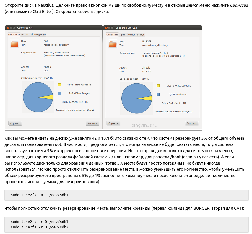

Форматнул в ext4, но мне вот это не нравится

Ну, это каждая файловая система выделяет себе место под свои нужды.va9(2) писал(а):Форматнул в ext4, но мне вот это не нравится

Такое с любой ФС практически, чем больше объем HDD, тем больше занимает служебная инфа. ext4 журналируемая ФС.va9(2) писал(а):Форматнул в ext4, но мне вот это не нравится

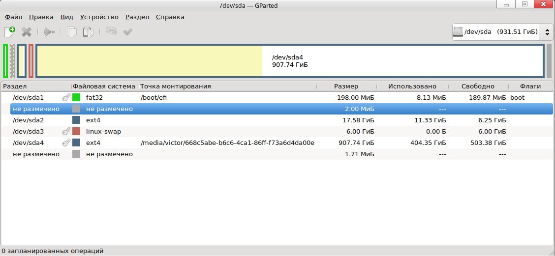

После того, как я снёс Винду со своего компа. Вообще, удалил все лишние разделы и оставил только то, что решил нужным.
- Сообщения: 7857
Re: Какую ФС поставить на внешний ЖД?
Это вы о чём?Алзим писал(а):После того, как я снёс Винду со своего компа. Вообще, удалил все лишние разделы и оставил только то, что решил нужным.
А диск у вас совсем детский.
Давно таких не видел, наверное старенькая машина.
1. У меня раньше на этом компе (диске) стояло две системы: Винда 8.1 (потом она в 10-ку обновилась) и РОСА.VictorR2007 писал(а): Это вы о чём?
Вообще, изначально планировалось три системы. Основной должна была быть Сьюзи, т.к с РОСА я тогда только знакомился и после АЛЬТ-Линукс относился к РОСА очень недоверительно.
Но, после того, как обнаружил, что загрузчик Сьюзи обнаружил установленную Винду, а РОСУ не обнаружил, я разбираться не стал. Просто удалил Сьюзи, а освободившееся место поделил между Виндой и РОСА.
Через некоторое время, я пришёл к выводу, что и Винда как дополнительная система на компе, мне не нужна. Достаточно того, что она есть в ВиртуалБоксе.
Удалив Винду я всё освободившееся место перераспределил Хомяку. А оставшееся место после Винды, это не только разделы C и D, а ещё и зарезервированное место для системы и ещё что-то было.
По скрину видно, что у меня нет никаких зарезервированных мест и т.п. Всё поудалял. И это никак не отражается на работе РОСА. У меня мнение, что все эти резервированные места и т.п. нужны только для Винды.
2. Мне и этого диска достаточно. А если удалить виртуальные системы, то даже этого будет много.
Хомяк забит ВиртулБоксом.
3. Компьютер, конечно, далеко не самый современный, но для дела и общения мне вполне хватает. Я не вижу смысла для себя в «сто ядерном компе с навороченной дорогущей видеокартой», т.к. в игры я почти не играю. Я если и играю, то в самые простые.
Проще говоря, для меня компьютер соответствует моим запросам от него. Все нужные мне проги работают, ВиртуалБокс и Ютуб тоже работают нормально. А больше мне особо-то и ничего не надо. Знакомый ставил у меня для себя Dota через Steam, тоже комп тянул нормально.
Единственные проблемы, это со сканером от МФУ CANON, с которыми я вроде относительно разобрался и проблема с тем, что я не могу использовать в основной системе смартфон как модем. Но, скорее всего, это проблемы системы или моих кривых рук, а не железа.
Проба: https://linux-hardware.org/?probe=f7d4d381e6

А что это за кусочки "Не размечено"? Зачем и почему?VictorR2007 писал(а):держу такие диски.

Разбивальщик так работает. Я хоть и указал использовать все оставшее для хомяка он все равно 3 метра оставил.Delles писал(а):А что это за кусочки "Не размечено"? Зачем и почему?VictorR2007 писал(а):держу такие диски.

Уже точно не помню.Delles писал(а):А что это за кусочки "Не размечено"? Зачем и почему?
Вроде диск не хотел размечаться, и была ошибки при разметке.
Иногда с таким сталкивался.
Поэтому убрал 1Мб и диск нормально разметился.
Но это не точно.
mkfs.ext4 -m 0.0001 -L "My Drive" /dev/sdXY

А числовое значение для -m на основании чего подбирается?Yamah писал(а):Код: Выделить всё

Если это не один из "системных" разделов, то исходя, чтобы не менее 200 МБ и не более 500 МБ дискового пространства.
Конечно, если файлы мелкие или будут часто изменяться, то лучше оставить по умолчанию.
