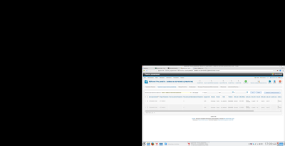

Даже не знаю, как описать проблему. Сбилось центрирование экрана, что ли. Скриншоты снимаются с огромной черной областью, при выключении окно подтверждения выключения не по центру экрана, а в левом верхнем углу, как будто экран размером с тот, что на скрине с учетом черной области. Проблема появилась после многократных смен разрешений. В приложениях, запущенных через Wine, перестали работать кнопки, т.е. Их видно, а нажать нельзя.
Заранее спасибо за помощь.

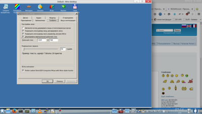

У меня тоже после Wine слетают настройки. Я сделал проще - настроил wine в оконном режиме
И теперь разрешение Wine программ изменяет только разрешение в окне, а не во всей системе.
