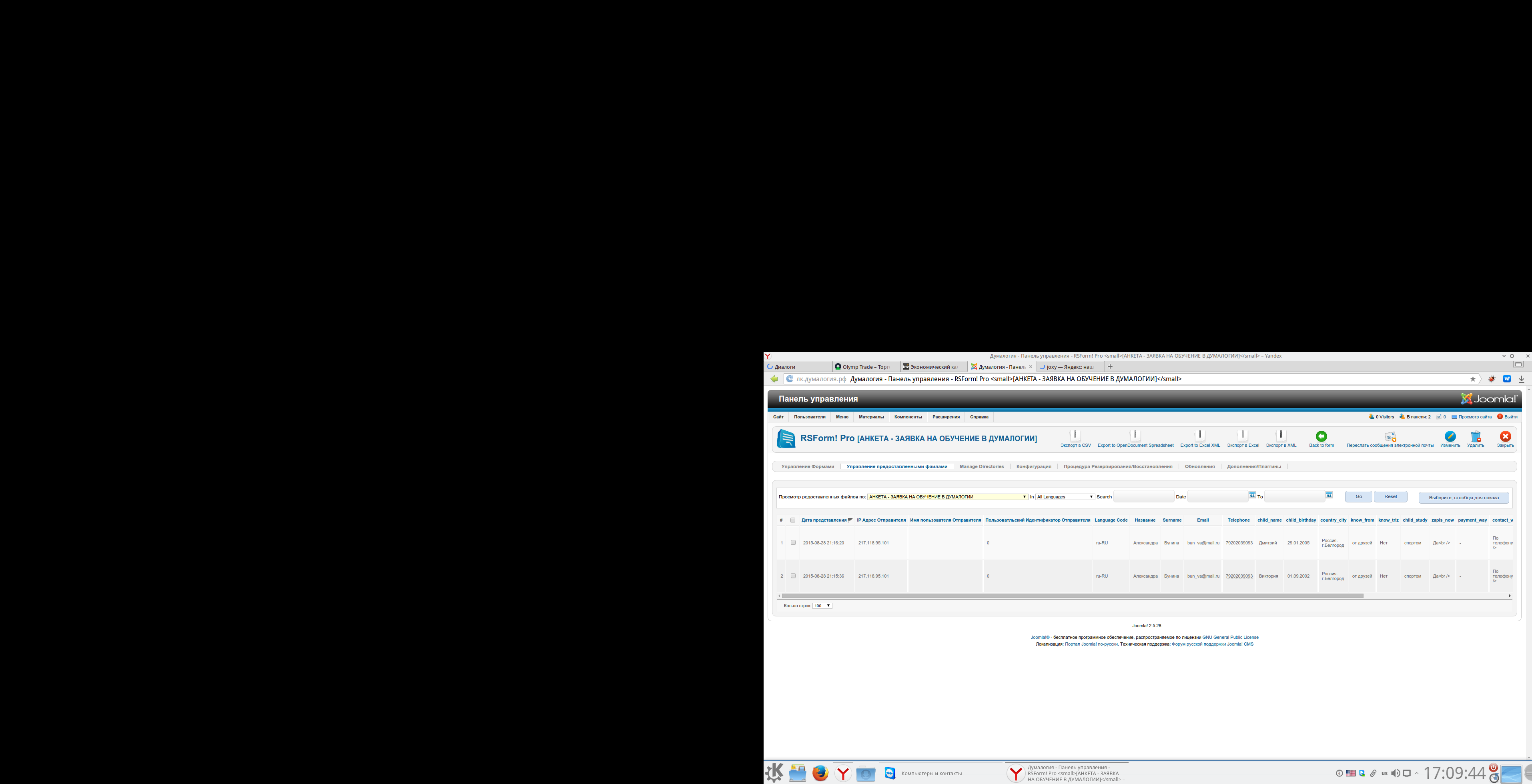

Даже не знаю, как описать проблему. Сбилось центрирование экрана, что ли. Скриншоты снимаются с огромной черной областью, при выключении окно подтверждения выключения не по центру экрана, а в левом верхнем углу, как будто экран размером с тот, что на скрине с учетом черной области. Проблема появилась после многократных смен разрешений. В приложениях, запущенных через Wine, перестали работать кнопки, т.е. Их видно, а нажать нельзя.

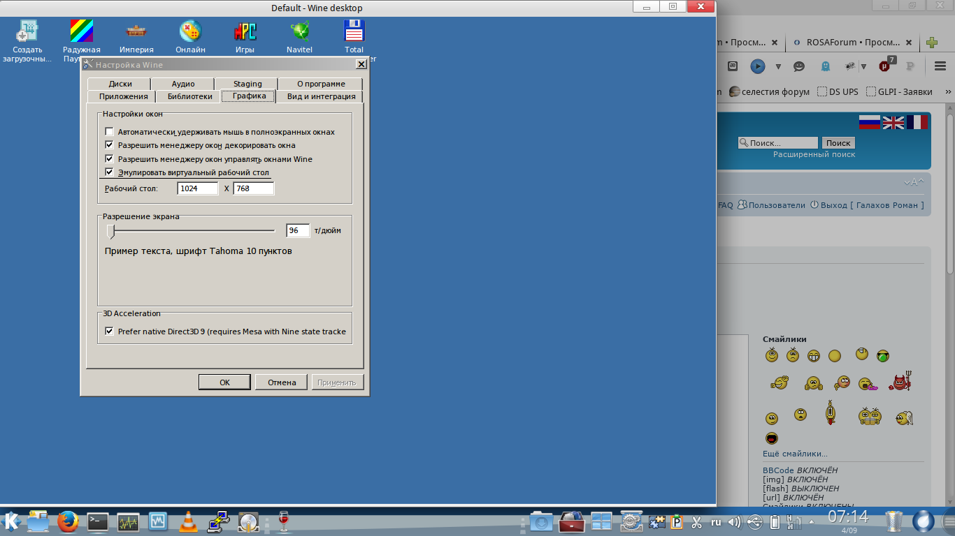

Алзим писал(а):Поможет или нет, не знаю. У меня тоже сбивались настройки после запуска игрушек в Wine (потому и предпочитаю последнее время больше пользоваться ВиртуалБоксом, хоть и виндосовскими приложениями пользуюсь редко). Восстанавливал заходя в настройки монитора и установкой правильного разрешения.
У меня тоже после Wine слетают настройки. Я сделал проще - настроил wine в оконном режиме
И теперь разрешение Wine программ изменяет только разрешение в окне, а не во всей системе.
