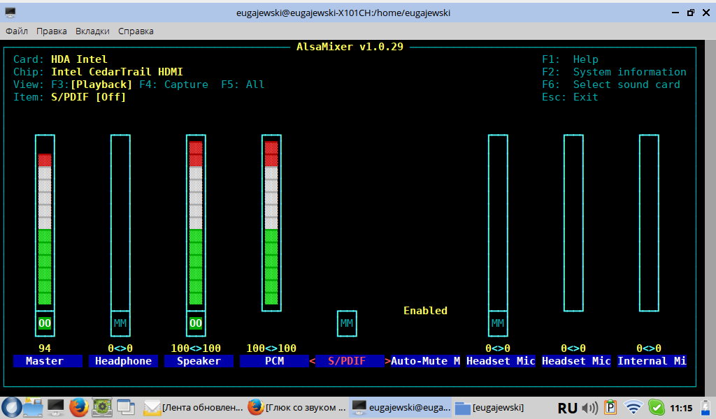

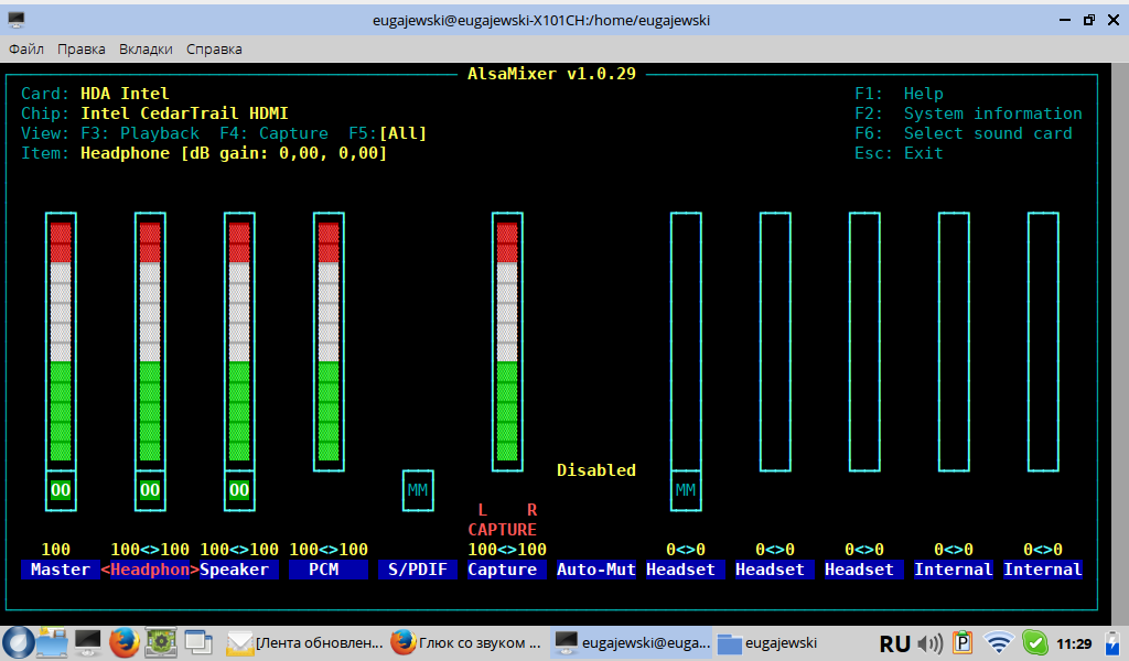

В alsamixer настраивается и звук появляется, но после переключения наушников звук в динамиках не появляется.
Опять на прежний уровень уходит

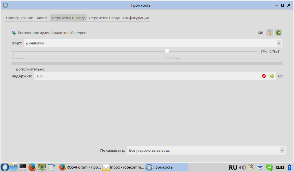

Re: Пропал звук из динамиков
Сообщение Eu.Gajewski »
У меня вот так выглядит

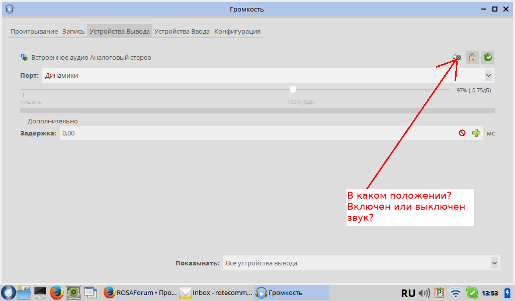

*d0s
Сообщения: 932
Operating system: OS X
Сообщение *d0s »
Не видно включен или выключен звук.

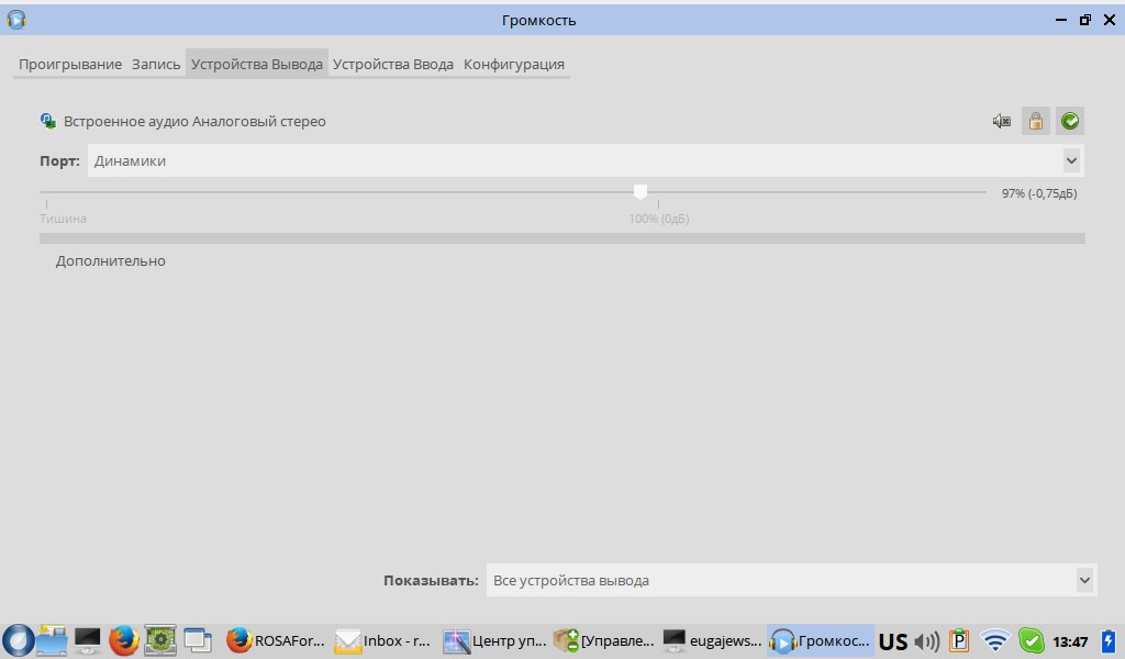

Operating system: ROSA Desktop Fresh. R6. LXDE
Откуда: Samara, Rosja
Когда выключено, то выглядит вот так..

Подводим маленький итог. С помощью alsamixer звук можно вернуть в динамики. Но после вкл/выкл. наушников звук пропадает опять... Работают снова только наушники. Где ещё можно потыкать у кого есть варианты? В группе ВК посоветовали обновить ядро до 4.1. Насколько это актуально для моего ноутбука кто может подсказать?
