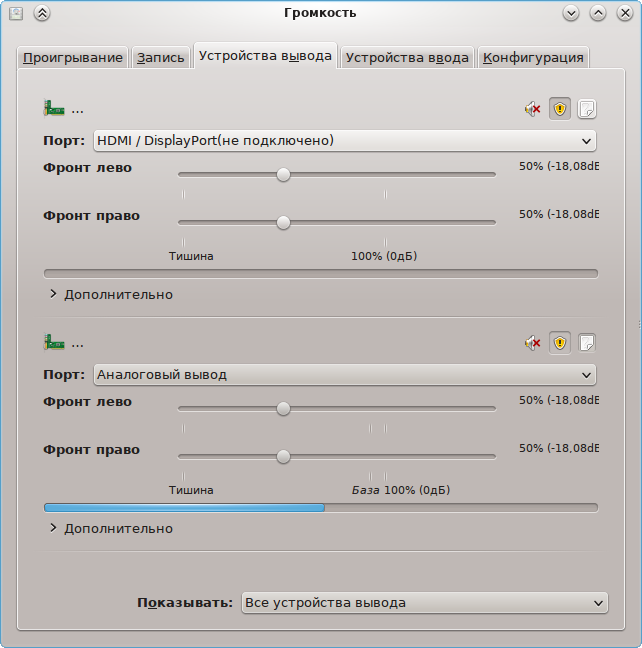

У меня вот так выглядит

*d0s
Сообщения: 932
Operating system: OS X
Re: Пропал звук из динамиков
Сообщение *d0s »
Не видно включен или выключен звук.

Когда выключено, то выглядит вот так..
