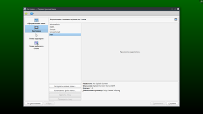

Я у себя поставил logo.nologo quiet, но заставки с белой полоской–индикатором процесса всё равно выводятся и при загрузке, и при завершении.
upd: Упс, update-grub2 забыл.

Delles писал(а):Я у себя поставил logo.nologo quiet, но заставки с белой полоской–индикатором процесса всё равно выводятся и при загрузке, и при завершении.
Думаю это проще настраивать через панель настроек= загрузка и завершение =grub2= дополнительно, там строка с опциями ядра. Ну и применить нажать конечно, он сам груб обновит. Явная проблема с переключением на сплэш причем я это на разных линуксах замечал, лечилось удалением сплэша из опций груб.

semivanya писал(а):Думаю это проще настраивать через панель настроек= загрузка и завершение
Не люблю графические настройщики, они часто тупят, особенно те, которым нужны права.

Dmitry Morozov писал(а): Кажется, давно пробовал и так, но клавиатура вообще в этот момент уже молчит. Попробую еще раз, конечно. Д.М.
Сплеш-скрин убирать попробовал?

Dmitry Morozov писал(а):Нет, не хочется экспериментировать с неясным результатом, когда худо-бедно работает и так. Д.М.
А я убрал сплеши и пребываю в полном восторге от того, как стало чётко и быстро. Большое спасибо semivanya за науку.
Ну так не понравится легко вернуть обратно, сохрани строку параметров ядра в текстовый файлик.
Через панель настроек= загрузка и завершение =grub2= дополнительно, там строка с опциями ядра, прописать: logo.nologo quiet применить и перегрузить.
Я ж говорю результат внятный - у самого подвисания были случайные, теперь нормально и не только у меня так было и лечилось убиранием показа сплеш экрана.
Но тут конечно хозяин-барин...
Да науки особо нет, заметил, что зависает в момент показа сплеша и отрубил его, линукс должен грузиться и выключаться, чтоб текст бегал иначе это не линукс. :D
Последний раз редактировалось semivanya 10 янв 2016, 11:09, всего редактировалось 1 раз.
Delles
Сообщения: 1666
Re: Зависает при отключении
Сообщение Delles »
semivanya писал(а):Да науки особо нет, заметил, что зависает в момент показа сплеша и отрубил его, линукс должен грузиться и выключаться, чтоб текст бегал иначе это не линукс. :D
Кстати, после отключения сплешей синяя строка, о которой я писал, стала оранжевой, и там теперь R7 !
Linus Torvalds
semivanya
Сообщения: 283
Operating system: ROSA R6
Сообщение semivanya »
Наверно тут не сплеш повлиял, а обновление груба при отключении сплеша. У тебя тестинг включен? Интересно R7 уже дошло до всех, у меня на тестинге R7 на той неделе пришло.
Delles
Сообщения: 1666
Сообщение Delles »
semivanya писал(а):Наверно тут не сплеш повлиял, а обновление груба при отключении сплеша. У тебя тестинг включен? Интересно R7 уже дошло до всех, у меня на тестинге R7 на той неделе пришло.
Да, тестинг включен, откуда и R7. Пока, кажется, он идет только по тестингу.
Сейчас обновил информацию у себя в профиле ツ
Linus Torvalds
