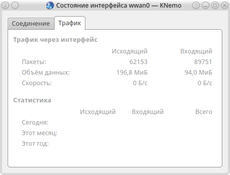

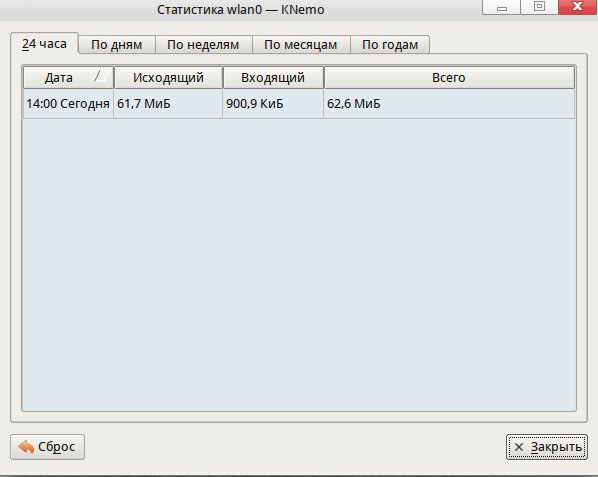

Около двух недель замечаю, что при банальном серфе в интернете исходящий трафик
в несколько раз превосходит входящий.
Для примера выкладываю скриншот Knemo.
Ни по каким порнушным и вообще незнакомым сайтам не хожу.
Как определить, кто генерирует дополнительный исходящий трафик.
Фаервол включен. Настройки по умолчанию.

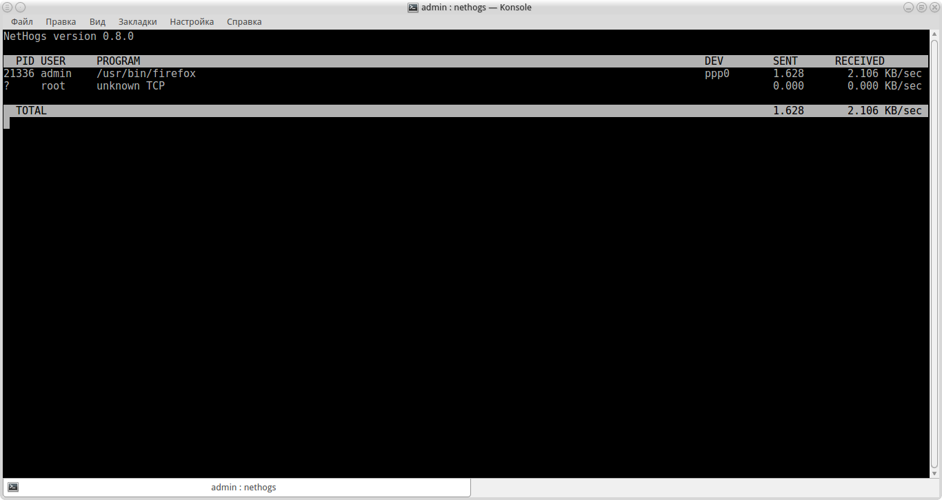

Я вот что-то не наблюдал за трафиком такое.
Попробуйте
net_monitor
запустить и в нем посмотреть. Какие он цифры показывает?
Может касяк в Knemo? Если и там то же самое. Возможно что-то флудит в сеть, возможно драйвер сетевухи (было такое), может еще то-то...
Можете еще поставить тулзу, которая покажет вам кто ест сетевой трафик по процессам.
urpmi nethogs
Описание здесь: http://zenway.ru/page/nethogs

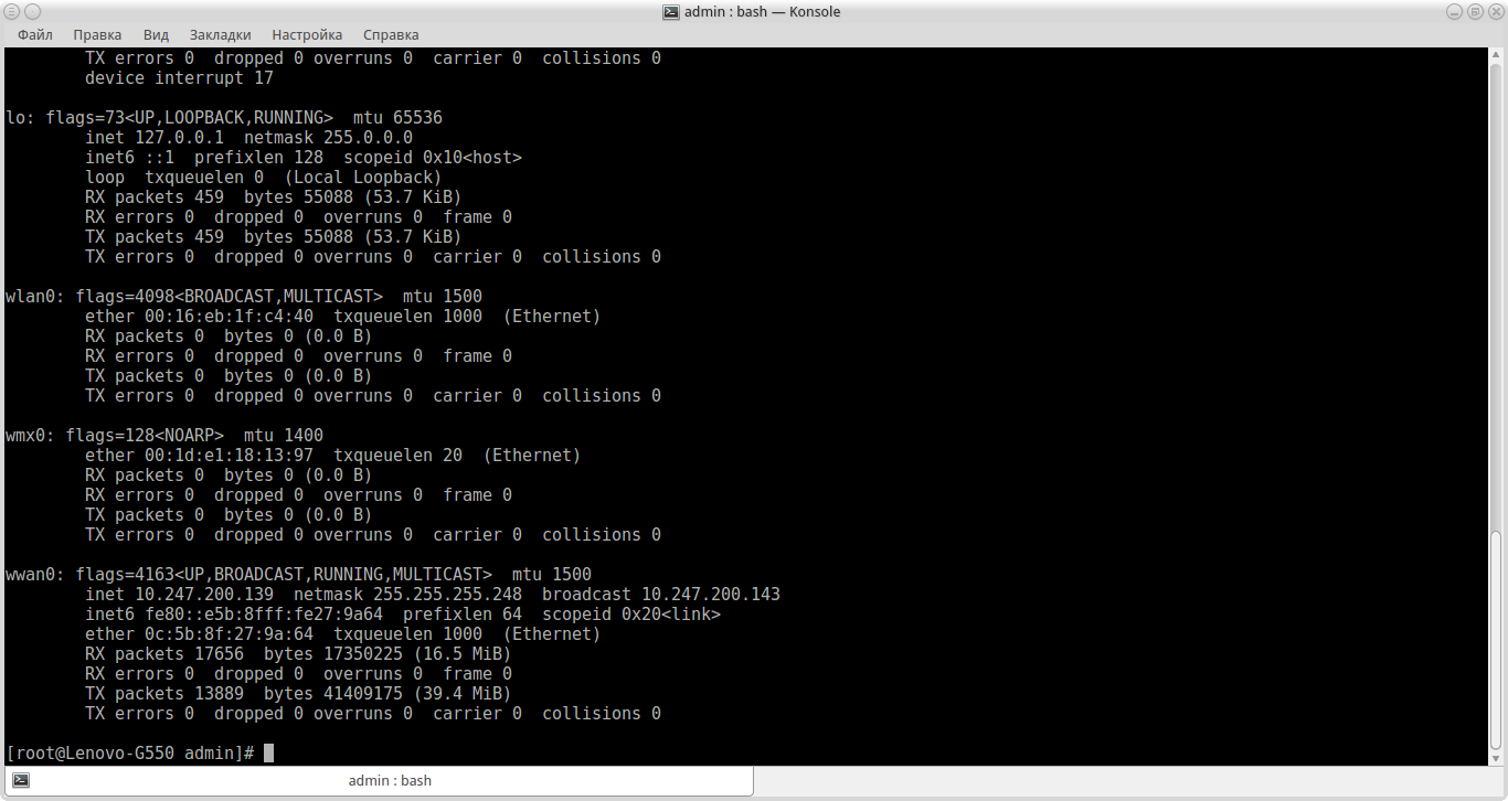

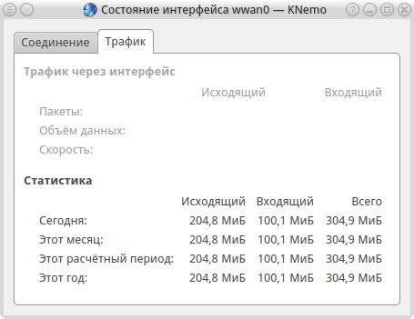

Новая информация к размышлению.
Этот модем Huawei при включении ноутбука может определяться либо как ppp0, либо как wwan0 - совершенно
случайным образом. Так вот, если он определился как wwan0, то генерируется большой исходящий трафик,
как показано на вчерашних скриншотах.
Если он определился как ppp0, то все так, как и должно быть - на данный момент "Принято 13.9 Миб, передано 1.3 Миб"
сообщает нетворкманагер.

Сейчас и утилита nethogs не показывает ничего подозрительного

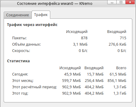

Перезагрузил ноутбук. Модем определился как wwan0. Через пару часов работы "Принято 16.5 МиБ, Передано 39.4 МиБ.
Скриншот прилагается

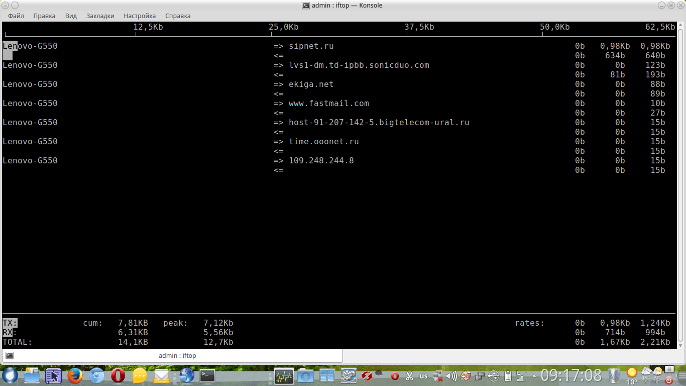

Сегодня с утра модем определился как ppp0, поэтому трафик выглядит классически.

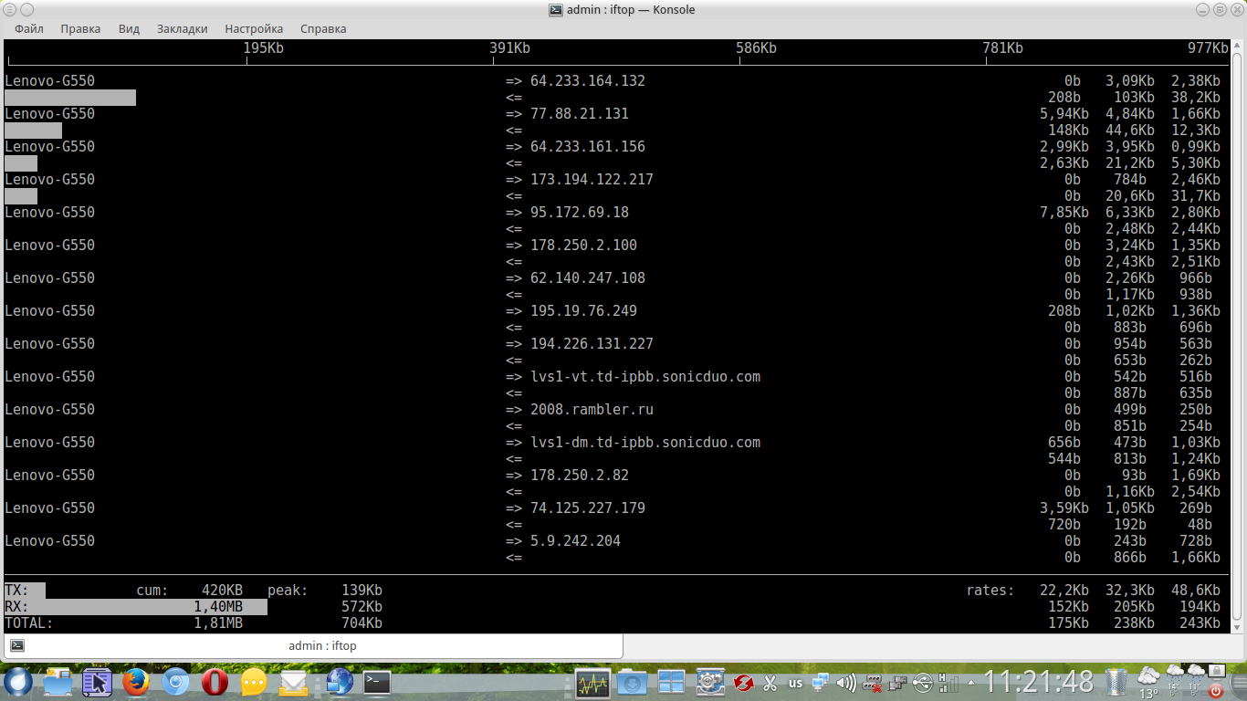

Сообщения: 1246
Re: Подозрительный трафик
Сообщение notauser »

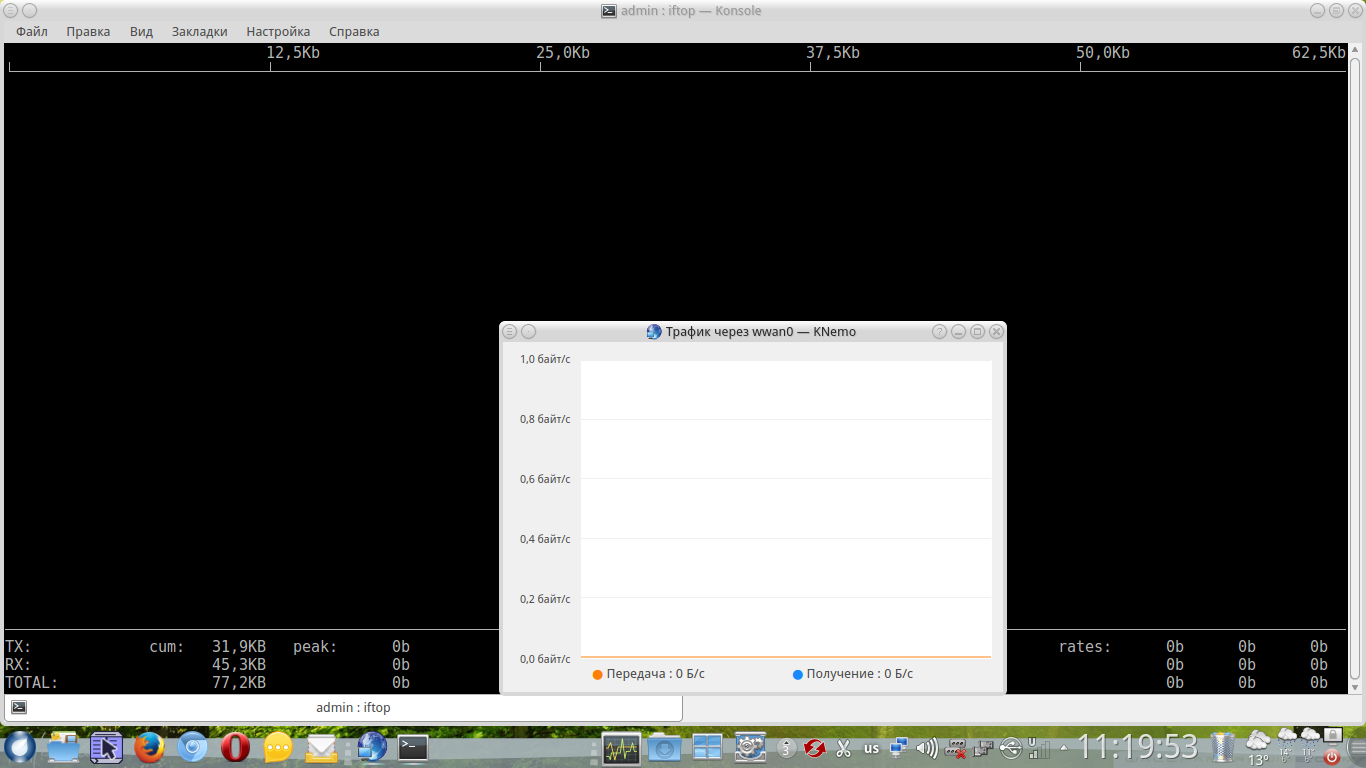

http://unix.stackexchange.com/questions ... 0-vs-wwan0
sudo iftop -i wwan0

Извините за ламерство, но
[root@Lenovo-G550 admin]# iftop -i wwan0
bash: iftop: команда не найдена

Докладываю. Если браузер не запущен, то никакого подозрительного трафика не наблюдается
Если запускаю браузер Firefox, то начинается бешеный трафик
Теперь вопрос, как это побороть?

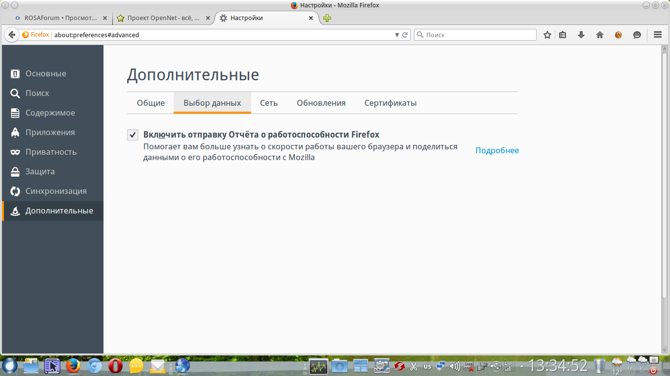

Может, какой вирус для огнелиса поймали?

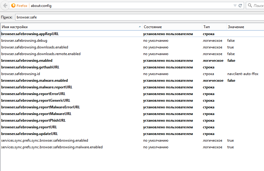

А данная функция выключена?
Может она трафик тянет?

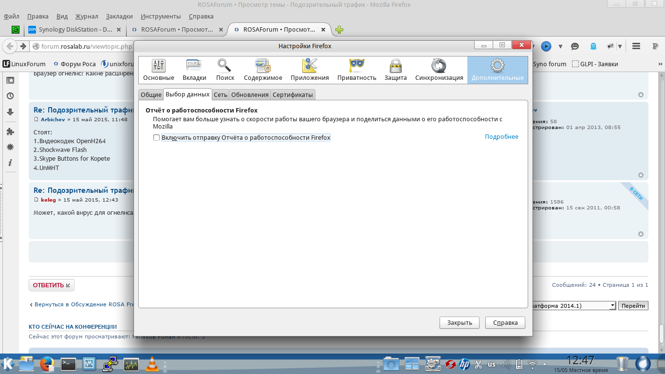

Сообщение Arbichev »
Отправка была включена, сейчас ее отключил.
Сообщения: 2678
Написать разрабам Firefox и Google, чтобы не собирали никакой инфы с компьютера. :)
То, что вы отключили, все равно не поможет. FF и Хром всеравно отправлять будут траф. Там куча серверов у них, я пытался как-то блокировать ip адреса, но бесполезно, из там тысячи... Ничего тут не сделаешь.
Хотя можно немного пошаманить, но...
На картинке, посмотрите, поотключайте там все что можно (не так как на картинке - это пример где искать). Чтоб не долбился. Может уменьшится траф. Не думаю что сильно.
Да, еще отключить в FF антифишинг, анти....что-то еще. :)

Arbichev, модем как "определился" ? Как wwan0?
Была проблема TX>RX при wwan0 примерно в 2 раза?
iftop что показывает?
Делаем выводы.
P.S. А по поводу всего остального - вот такой он "internet", хотя может быть вы предпочтёте uucp.
P.P.S. Проверьте что это за ip, может захотите сменить стартовую страницу и DNS.

Сообщения: 1246
>> Через Модемманагер.
>Именно он и должен решать, что скормить NM
>Посылаю две выдачи dmesg:
Вы что-то не поняли или поговорить? :)
Хотелось бы увидеть выхлоп iftop при активном в NM wwan0 и ppp0
Arbichev
Сообщения: 170
Зарегистрирован: 01 апр 2013, 09:55
Operating system: openSUSE 12.3 x86_64
Сегодня при включении ПК модем определился как ppp0.
Сейчас запущена только Opera.
Посылаю выхлоп iftop на интерфейсе ppp0.

Arbichev
Сообщения: 170
Вот посмотрите статистику.
Я не понимаю, в какое АНБ я отправил почти Гиг трафика.
У кого-нибудь такое наблюдается?
Сообщения: 8037
Arbichev писал(а):Я не понимаю, в какое АНБ я отправил почти Гиг трафика.
Да, у меня такое постоянно.
Если запущен медиа сервер, и просматриваю файлы на ТВ.
Так же, когда торрент на раздаче.
Приложу картинку, где запустил просмотр видео на телевизоре.
З.Ы.
Чтобы было меньше исходящего трафика, я устанавливаю плагин ghostery для firefox.
Он блокирует отправку информации с компа.
