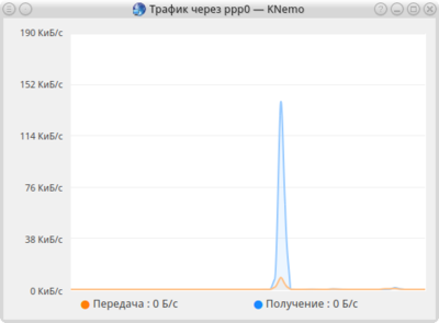

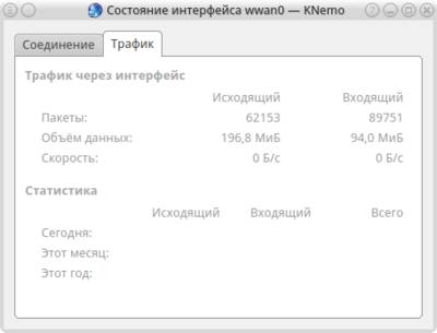

Около двух недель замечаю, что при банальном серфе в интернете исходящий трафик
в несколько раз превосходит входящий.
Для примера выкладываю скриншот Knemo.
Ни по каким порнушным и вообще незнакомым сайтам не хожу.
Как определить, кто генерирует дополнительный исходящий трафик.
Фаервол включен. Настройки по умолчанию.

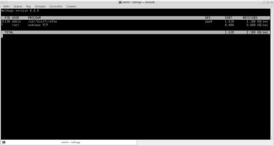

Можете еще поставить тулзу, которая покажет вам кто ест сетевой трафик по процессам.
urpmi nethogs
Описание здесь: http://zenway.ru/page/nethogs

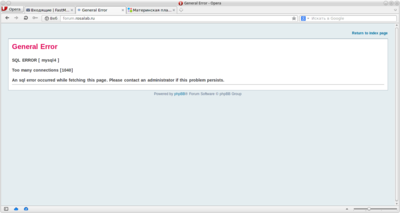

Пишу с другого ПК. На том ноутбуке при попытке зайти на сайт rosalab.ru в ответ получаю
Я думаю, что это уже серьезно.

У меня это тоже было минут 15, потом пропустил. Переведите текст, там пишут о том, что много посетителей сегодня. :)

Уже давно все починили, база sql видимо сглючило, либо кто-то флудил в базу. Забудьте про это. Уже все работает.

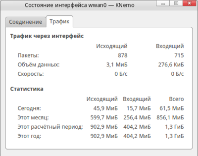

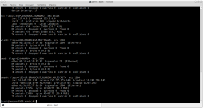

Новая информация к размышлению.
Этот модем Huawei при включении ноутбука может определяться либо как ppp0, либо как wwan0 - совершенно
случайным образом. Так вот, если он определился как wwan0, то генерируется большой исходящий трафик,
как показано на вчерашних скриншотах.
Если он определился как ppp0, то все так, как и должно быть - на данный момент "Принято 13.9 Миб, передано 1.3 Миб"
сообщает нетворкманагер.

Сейчас и утилита nethogs не показывает ничего подозрительного

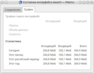

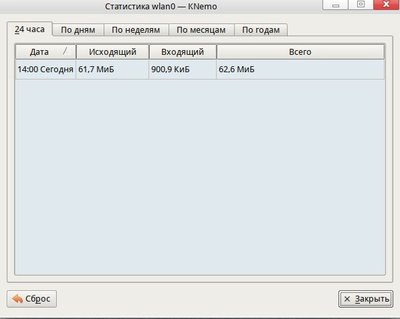

Перезагрузил ноутбук. Модем определился как wwan0. Через пару часов работы "Принято 16.5 МиБ, Передано 39.4 МиБ.
Скриншот прилагается

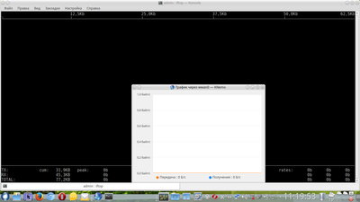

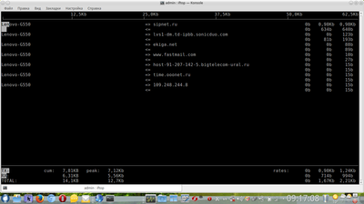

http://unix.stackexchange.com/questions ... 0-vs-wwan0
sudo iftop -i wwan0

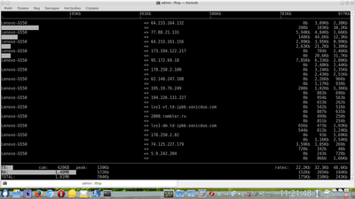

Докладываю. Если браузер не запущен, то никакого подозрительного трафика не наблюдается
Если запускаю браузер Firefox, то начинается бешеный трафик
Теперь вопрос, как это побороть?

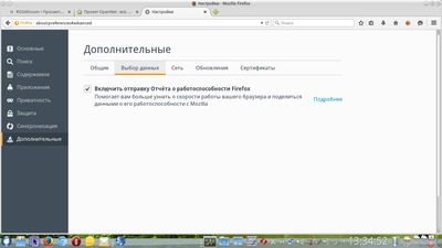

Re: Подозрительный трафик

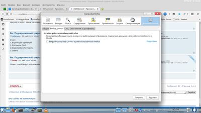

А данная функция выключена?
Может она трафик тянет?

Сообщение Arbichev »
Отправка была включена, сейчас ее отключил.
Сообщения: 2681
Написать разрабам Firefox и Google, чтобы не собирали никакой инфы с компьютера. :)
То, что вы отключили, все равно не поможет. FF и Хром всеравно отправлять будут траф. Там куча серверов у них, я пытался как-то блокировать ip адреса, но бесполезно, из там тысячи... Ничего тут не сделаешь.
Хотя можно немного пошаманить, но...

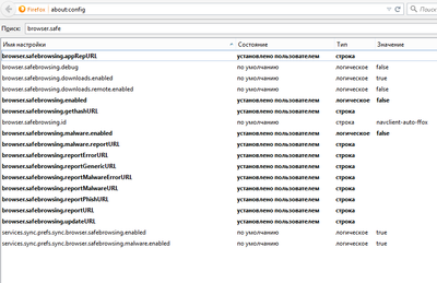

На картинке, посмотрите, поотключайте там все что можно (не так как на картинке - это пример где искать). Чтоб не долбился. Может уменьшится траф. Не думаю что сильно.
Да, еще отключить в FF антифишинг, анти....что-то еще. :)
Я вот тут писал как можно блочить рекламку с промщью прокси, можете попробовать. Забить туда все адреса, по которым долбится, и попробовать. Может еще подсократит траф.

Arbichev, модем как "определился" ? Как wwan0?
Была проблема TX>RX при wwan0 примерно в 2 раза?
iftop что показывает?
Делаем выводы.
P.S. А по поводу всего остального - вот такой он "internet", хотя может быть вы предпочтёте uucp.
P.P.S. Проверьте что это за ip, может захотите сменить стартовую страницу и DNS.
Сегодня при включении ПК модем определился как ppp0.
Сейчас запущена только Opera.
Посылаю выхлоп iftop на интерфейсе ppp0.

Еще раз хочу четко сформулировать вопросы, на которые не могу найти ответа:
1.Почему модем один раз инициализируется как интерфейс ppp0, а другой раз - как wwan0,
при одинаковых начальных условиях?
2.Почему при инициализации в качестве ppp0 соотношение между входящим и исходящим
трафиками классическое, а при инициализации в качестве wwan0 исходящий трафик
в 2...3 раза превосходит входящий?
Сообщения: 5481
Мне кажется что wwan0 он работает в режиме сетевой карты, а ppp0 в режиме модем.
Отсюда и трафик наверное сетевой какой то.
Переведите его в режим только модем.
Сообщения: 2681
Barmalei писал(а):Мне кажется что wwan0 он работает в режиме сетевой карты, а ppp0 в режиме модем.

Arbichev
Сообщения: 170
Зарегистрирован: 01 апр 2013, 09:55
Operating system: openSUSE 12.3 x86_64
Вот посмотрите статистику.
Я не понимаю, в какое АНБ я отправил почти Гиг трафика.
У кого-нибудь такое наблюдается?
