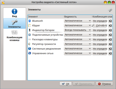

Насчет иконки батери. В настройках выставь "Всегда показывать", так как в автоматическом режиме он действительно пропадает.
Сообщения: 5416
Re: как откатить РОСУ обратно
Dim писал(а):Насчет иконки батери. В настройках выставь "Всегда показывать", так как в автоматическом режиме он действительно пропадает.
У меня пропадает когда от сети, от аккума сразу появляется и стоит автоматом. А так будет и от сети все время висеть.
