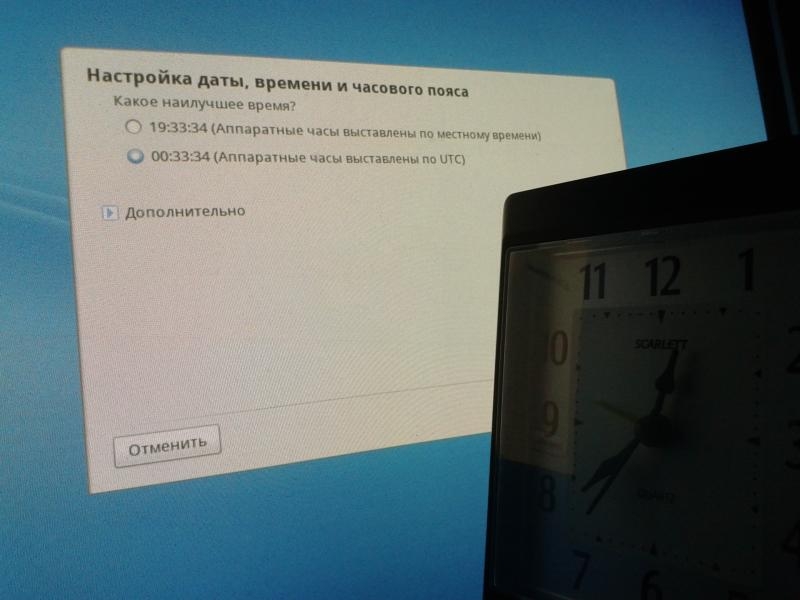

Как избавиться от постоянного перекида часов системой.
Это происходит крайне регулярно. Ровно на 2 часа. Постоянно проверяя, какие причины -
вижу, что регион стоит правильно, а часы всё равно на 2 часа показывают меньше реального времени.
Приходилось ..подкручивать.. Часы.
Сейчас в KDE 5 произошло то же, где ..покрутить.. нашёл, но всё равно как быть?

systemd хочет аппаратные часы в UTC, а Windows(TM) - local timezone

Просто, если две системы, то не надо ставить при установке РОСЫ или другого любого нормального Линукса, время в БИОС по GMT («галочку» во время установки ставить правильно). И всё будет нормально.

«Домохозяйкам» космонавта не понять, что «Аппаратное время» — это и есть время в БИОС и если на компе есть ещё и Винда, то в БИОС надо ставить локальное.

Алзим писал(а): «Домохозяйкам» космонавта не понять, что «Аппаратное время» — это и есть время в БИОС и если на компе есть ещё и Винда, то в БИОС надо ставить локальное.
Именно по этому в случае обнаружения инсталлятором Ubuntu Windows и добавляется "параметр "UTC=no" файла /etc/default/rcS"
Правильное решение - hardware clock в UTC и изменение реестра Windows.

Ничего загрузчик писать в БИОС не будет. Инсталлятор спрашивает что там.
$ sudo timedatectl
We trust you have received the usual lecture from the local System
Administrator. It usually boils down to these three things:
    #1) Respect the privacy of others.
    #2) Think before you type.
    #3) With great power comes great responsibility.
      Local time: Ср 2016-03-09 02:08:37 MSK
  Universal time: Вт 2016-03-08 23:08:37 UTC
        RTC time: Вт 2016-03-08 23:08:37
       Time zone: Europe/Moscow (MSK, +0300)
     NTP enabled: yes
NTP synchronized: no
 RTC in local TZ: no
      DST active: n/a
$ sudo timedatectl
      Local time: Ср 2016-03-09 02:12:00 MSK
  Universal time: Вт 2016-03-08 23:12:00 UTC
        RTC time: Вт 2016-03-08 23:11:58
     NTP enabled: yes
 RTC in local TZ: yes
      DST active: n/a
Warning: The system is configured to read the RTC time in the local time zone. This
         mode can not be fully supported. It will create various problems with time
         zone changes and daylight saving time adjustments. The RTC time is never updated,
         it relies on external facilities to maintain it. If at all possible, use
         RTC in UTC by calling 'timedatectl set-local-rtc 0'.
В БИОС надо UTC.
