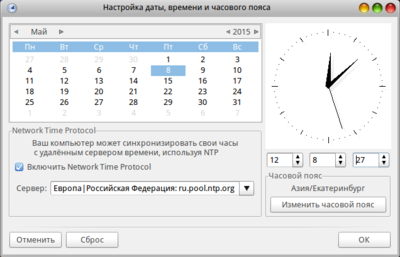

Прошу подсказать...
Как избавиться от постоянного перекида часов системой.
Это происходит крайне регулярно. Ровно на 2 часа. Постоянно проверяя, какие причины -
вижу, что регион стоит правильно, а часы всё равно на 2 часа показывают меньше реального времени.
Приходилось ..подкручивать.. Часы.
Сейчас в KDE 5 произошло то же, где ..покрутить.. нашёл, но всё равно как быть?

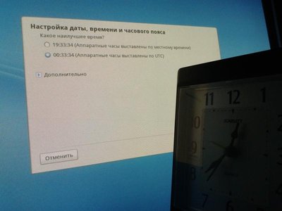

A13
Сообщения: 100
Re: Часы в Rosa R5
Сообщение A13 »
В Ubuntu (автонастройка) параметр "UTC=no" файла /etc/default/rcS как-то позволял ей сосуществовать с Windows (ручная). В ROSA это не работает, постоянно после перезагрузки сдвиг по времени в ROSA. Никакие видимые настройки результата не дают.
Re: Часы в Rosa R5
Не знаю как у космонавта в его Убунту, а в РОСЕ с часами всё нормально.
Был у меня дуалбут какое-то время на компе: РОСА+Винда 8.1 (потом ставшая 10).
Просто, если две системы, то не надо ставить при установке РОСЫ или другого любого нормального Линукса, время в БИОС по GMT («галочку» во время установки ставить правильно). И всё будет нормально.
Впрочем, «домохозяйкам» космонавта понять это сложно и у них постоянно что-то не работает или работает криворуко.

Алзим писал(а):если две системы, то не надо ставить при установке РОСЫ или другого любого нормального Линукса, время в БИОС по GMT («галочку» во время установки ставить правильно). И всё будет нормально.

A13 писал(а): Интересная технология, это чтобы "Томагавки" запутать:
«Домохозяйкам» космонавта не понять, что «Аппаратное время» — это и есть время в БИОС и если на компе есть ещё и Винда, то в БИОС надо ставить локальное.

Алзим писал(а): «Домохозяйкам» космонавта не понять, что «Аппаратное время» — это и есть время в БИОС и если на компе есть ещё и Винда, то в БИОС надо ставить локальное.
Именно по этому в случае обнаружения инсталлятором Ubuntu Windows и добавляется "параметр "UTC=no" файла /etc/default/rcS"
Правильное решение - hardware clock в UTC и изменение реестра Windows.

notauser писал(а):в случае обнаружения инсталлятором Ubuntu Windows и добавляется "параметр "UTC=no" файла /etc/default/rcS"
Для «домохозяек» может это и правильное решение.
А вот, например, если у человека ноутбук и он постоянно бывает в командировках, путешествует и т.п, то ему наверное удобнее, когда у него БИОС по UTC. Ему может периодически требоваться менять часовые пояса. И в таких случаях, в загрузчике должен быть выбор какое время писать в БИОС.
Кому-то, особенно на домашнем компе, безразлично как настроены часы в БИОС (и то, может быть, требуется часовой пояс, чтобы стрелки сами переводились на час вперёд-назад, если это есть в его стране). А кому-то, очень важен правильный часовой пояс той страны, в которой он находиться в данное время.

Re: Часы в Rosa R5
Убрать в Вынь и Линукс время из сети и настроить с БИОС.
Re: Часы в Rosa R5
Barmalei писал(а):Убрать в Вынь и Линукс время из сети и настроить с БИОС.
Это сейчас так только для России прокатит и других стран где нет перехода на летнее время.

Re: Часы в Rosa R5
nube писал(а):Это как это???
Добавьте пояса в виджете, а потом мышкой подвиньте к этому виджету со временем и увидите все установленные вами часовые пояса.

Алзим писал(а): Добавьте пояса в виджете, а потом мышкой подвиньте к этому виджету со временем и увидитевсе установленные вами часовые пояса.
Ну, выбранный в виджите часовой пояс и установленная в нём дата/время влияют на системное время или нет?
