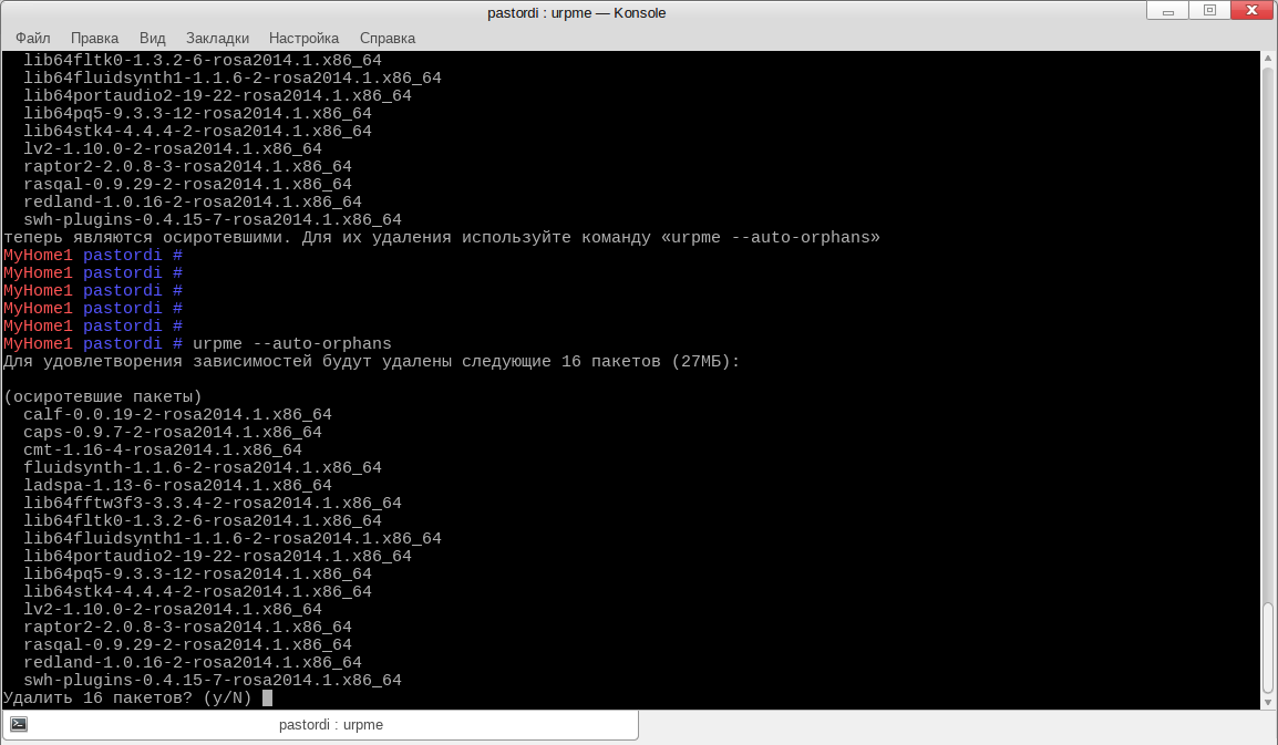

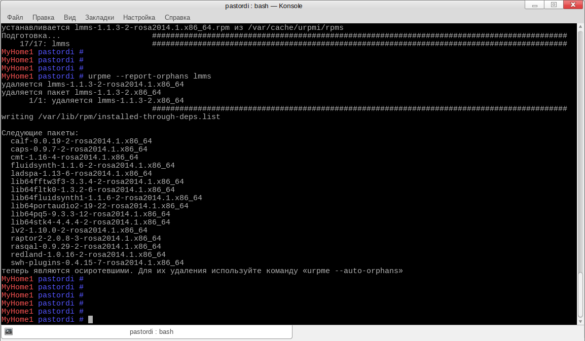

Можно наверно удалять и чистить так:
urpme --report-orphans пакетУдаляемый
urpme --auto-orphans
Должно сработать.
Во, попробовал: :D
MyHome1 pastordi # urpme --report-orphans collectl
удаляется collectl-3.4.0-3-rosa2014.1.noarch
Stopping collectl (via systemctl):                                                                            [  OK  ]
удаляется пакет collectl-3.4.0-3.noarch
      1/1: удаляется collectl-3.4.0-3.noarch
writing /var/lib/rpm/installed-through-deps.list
Следующие пакеты:
  glib-gettextize-2.40.0-4-rosa2014.1.x86_64
  lib64cmis0.4_4-0.4.1-4-rosa2014.1.x86_64
  lib64ffi-devel-3.1-5-rosa2014.1.x86_64
  lib64glib2.0-devel-2.40.0-4-rosa2014.1.x86_64
  lib64gstreamer1.0-devel-1.2.4-2-rosa2014.1.x86_64
  lib64pcre-devel-8.35-2-rosa2014.1.x86_64
  lib64pcrecpp0-8.35-2-rosa2014.1.x86_64
  lib64pcreposix0-8.35-2-rosa2014.1.x86_64
  lib64stdc++-devel-4.9.2_2014.08-2-rosa2014.1.x86_64

теперь являются осиротевшими. Для их удаления используйте команду «urpme --auto-orphans»
MyHome1 pastordi #
Теперь удаляем сироты:
MyHome1 pastordi #
MyHome1 pastordi # urpme --auto-orphans
Для удовлетворения зависимостей будут удалены следующие 12 пакетов (57МБ):
(осиротевшие пакеты)
  libgcc1-4.9.2_2014.08-2-rosa2014.1.x86_64
  libstdc++6-4.9.2_2014.08-2-rosa2014.1.x86_64
  perl-Switch-2.170.0-1-rosa2014.1.noarch
Удалить 12 пакетов? (y/N)

Значить все правильно. Надо сначала при удалении пакета указать на то чтобы urpme пометил сирот, а потом их грохнуть. :Yahoo!:

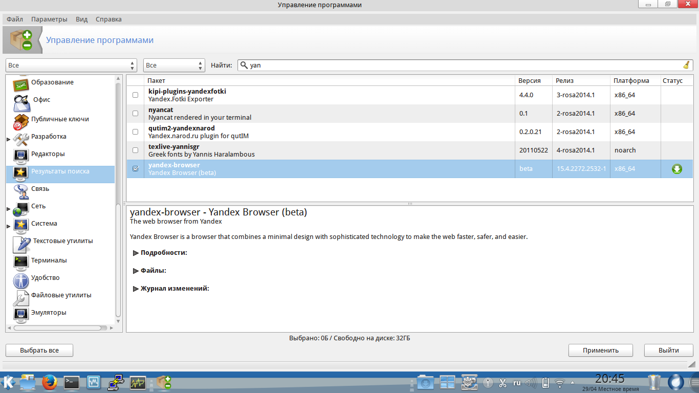

Где он вычистил мой Яндекс-браузер? :)
Re: Удаление сторонних программ
Пакеты все из проверяемых репозиториев устанавливаются. По этому, reposync не то. :)
Он просто синхронизирует версии пакетов в репах и в компе.
Если яндекс установлен из репозиториев - одно дело, если нет другое.
Сообщения: 2682
У нас в репах нет ЯшиБраузера. :)
PastorDi писал(а):У нас в репах нет ЯшиБраузера. :)
Тогда очень странно... У меня раньше срабатывало. Вот еще пример с форума http://forum.rosalab.ru/viewtopic.php?f ... ync#p41862 Вы это сообщение читали, видели. Mail.ru - у нас тоже нет :) . Надо будет еще раз у себя проверить.
Может у вас программа ставилась без пакета? Тогда urpmi ee конечно не увидит.
Сообщения: 2682
Нет, с пакета ставилась, отсюда: http://repo.yandex.ru/yandex-browser/rpm/beta/x86_64/

http://www.opennet.ru/opennews/art.shtml?num=33279 :
urpm-reposync - утилита для синхронизации локального набора пакетов с репозиторием дистрибутива. При синхронизации c использованием urpm-reposync, версии уже установленных в системе пакетов будут приведены в соответствие со стандартными репозиториями (например, будут удалены вручную установленные пакеты или пакеты установленные в принудительном режиме без учёта зависимостей "rpm --nodeps").
Смотрите мой вывод в прошлом сообщении, что делается:
1) Сравнивается пакетное наполнение.
2) Если есть различие - выводит списки пакетов:
а) Что нужно удалить
б) Где повысить/понизить версию пакетов
Вот с п.п. а) команда не справляется
Сообщения: 2682
:-) Ладно, не буду спорить. :) :) Просто синхронизация и удаление сторонних пакетов - разные вещи.
PastorDi писал(а)::-) Ладно, не буду спорить. :) :) Просто синхронизация и удаление сторонних пакетов - разные вещи.
Если синхронизация в обычном понимании то да. А синхронизация с репозиториями должна вычищать все лишние пакеты, то есть 2 в 1 (сравнение + удаление всего лишнего (чего нет в репозитории)). Но почему не все пакеты зачищает...
