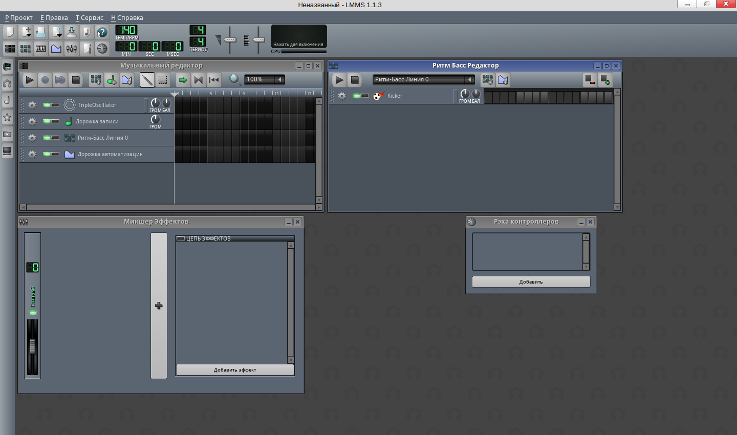

Кстати вспомнил. LMMS попробуйте. От него у меня куча пакетов так и болтается.
Re: Удаление сторонних программ
Работает!Barmalei писал(а):А если пометит только 3 вместо 10? Тест на 1 приложении это еще не факт. В осиротевших пакетах одни либы почти. Вот когда за уши притянет парочку приложений, тогда я думаю и это не сработает.

Спасибо. Будем пробовать так. Вычистил от lmms не нужное. )))

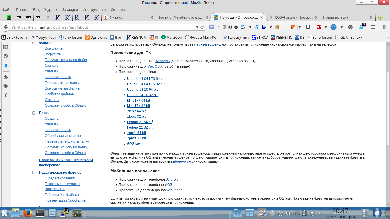

- Галахов Роман
- Сообщения: 2301
Установил яндекс -браузер и mail.ru - дал команду:PastorDi писал(а): Нет, с пакета ставилась, отсюда: http://repo.yandex.ru/yandex-browser/rpm/beta/x86_64/
[root@roman-TravelMate-8372 roman]# urpm-reposync

Установил Flash с сайта (он тоже кроссдистибутивный как яндекс) - тоже не поймал...
Очень странно... Почему urpm-reposync в данных случаях не выполняет свою задачу - приведение пакетного наполнения установленной ОС в соответствие с репозиториями... Баг или нет? Ведь mail то отловил.
