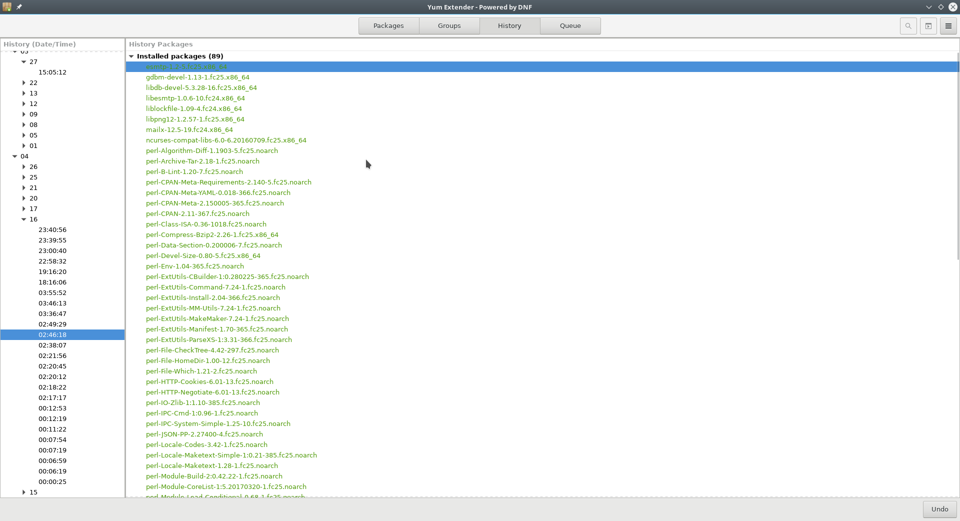

можно ключ Яндекса импортировать в систему предварительно. Тогда встанет спокойно, но обновление вручную. Хотя по идее должен шепнуть о наличии обновы хотя бы.
wget http://repo.yandex.ru/yandex-browser/YANDEX-BROWSER-KEY.GPG
rpm --import YANDEX-BROWSER-KEY.GPG
https://browser.yandex.ru/beta/ качаем браузер (только для 64 bit) и устанавливаем кликнув по Yandex.rpm. Или в консоли в этой папке
urpmi -a Yandex.rpm
или
rpm -i Yandex.rpm
информация под спойлером устаревшая, никакие доп.пакеты yandex browser в Росе не нужны. upd 30/01/2018

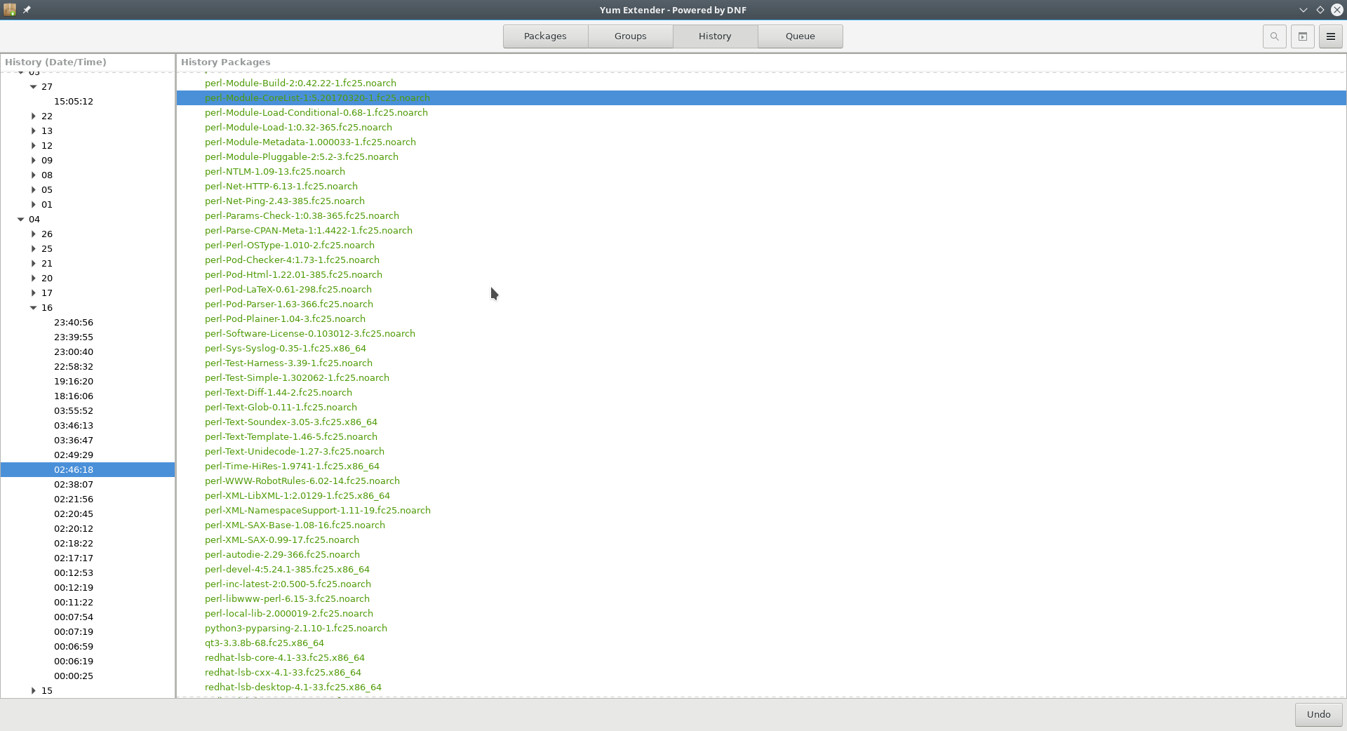

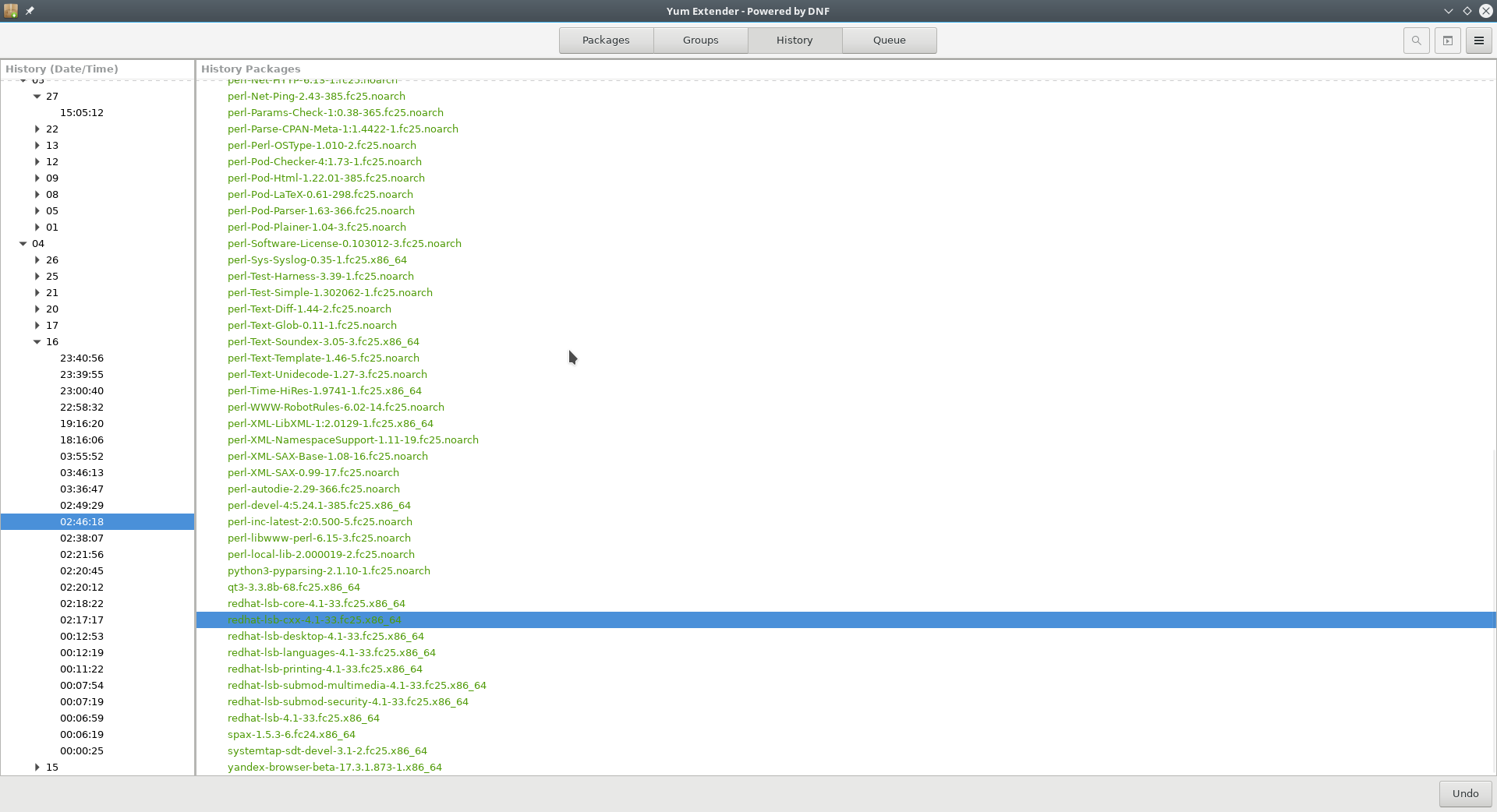

список пакетов которые должны "цеплятся" в ОС по зависимостям вместе Yandex.rpm, но в Росе требуется их ручная установка.
available pkgs in Rosa R8.1
Esmtp
lib64gdbm-devel (gdbm-devel в fedora)
libdb5.2-devel (libdb-devel в fedora)
libesmtp6 (libesmtp в fedora)
liblockfile1 (liblockfile в fedora)
libpng
perl-Algorithm-Diff
perl-Archive-Tar
perl-B-Lint
perl-CPAN-Meta-Requirements
perl-CPAN-Meta-YAML
perl-CPAN-Meta
perl-CPAN
perl-Class-ISA
perl-Compress
perl-Data-Section
perl-Devel-Size
perl-Digest-HMAC
perl-Digest-SHA
perl-ExtUtils-Cbuilder
perl-ExtUtils-Install
perl-ExtUtils-MakeMaker
perl-ExtUtils-ParseXS
perl-File-HomeDir
perl-File-Which
perl-HTTP-Cookies
perl-HTTP-Negotiate
perl-IO-Zlib
perl-IPC-Cmd
perl-IPC-System-Simple
perl-JSON-PP
perl-Locale-Codes
perl-Locale-Maketext-Simple
perl-Module-Build
perl-Module-CoreList
perl-Module-Load-Conditional
perl-Module-Load
perl-Module-Metadata
perl-Module-Pluggable
perl-NTLM
perl-Net-HTTP
perl-Net-Ping
perl-Params-Check
perl-Parse-CPAN-Meta
perl-Perl-OSType
perl-Pod-Plainer
perl-Software-License
perl-Sys-Syslog
perl-Test-Harness
Perl-Test-Simple
perl-Text-Glob
perl-Text-Template
perl-Text-Unidecode
perl-Time-HiRes
perl-WWW-RobotRules
perl-XML-LibXML
perl-XML-NamespaceSupport
perl-XML-SAX-Base
perl-XML-SAX
perl-autodie
perl-devel
perl-libwww
perl-local-lib
pyton3-parsing (python3-pyparsing  в fedora)
qt3-assistant & other qt3 pkgs
systemtap-devel (systemtap-sdt-devel в fedora)
possible analogues&conflicts pkgs
mailx - libreport-plugin-mailx возможный аналог
Ncurses-compat-libs -  в РОСА есть просто ncurses
perl-ExtUtils-Command — в РОСА конфликтуют с perl-ExtUtils-MakeMaker
perl-ExtUtils-Manifest — в РОСА конфликтуют с perl-ExtUtils-MakeMaker
perl-Pod-Parser - Конфликтует с perl ))
perl-inc-latest = perl-latest возможный аналог
(redhat-lsb-core redhat-lsb-cxx redhat-lsb-desktop redhat-lsb-languages
redhat-lsb-printing redhat-lsb-submod-multimedia redhat-lsb-submod-security
redhat-lsb) = lsb-core-noarch других вариантов нет.
spax ? Отсутствует, но есть аналог пакет - pax
not available pkgs in Rosa R8.1
perl-Env - perl-Env-Path + perl-Env-Sanctify возможная замена
Perl-ExtUtils-MM-Utils  отсутствует
perl-File-CheckTree отсутствует
perl-Pod-Checker отсутствует
Perl-Pod-Html отсутствует
Perl-Pod-LaTeX отсутствует
perl-Text-Soundex отсутствует
Если разработчики внимание обратят на такую возможность, то можно было бы поправить репозиторий для Росы. Браузер вполне годный, имхо, agnitum outpost встроенный, плеер и т.п..

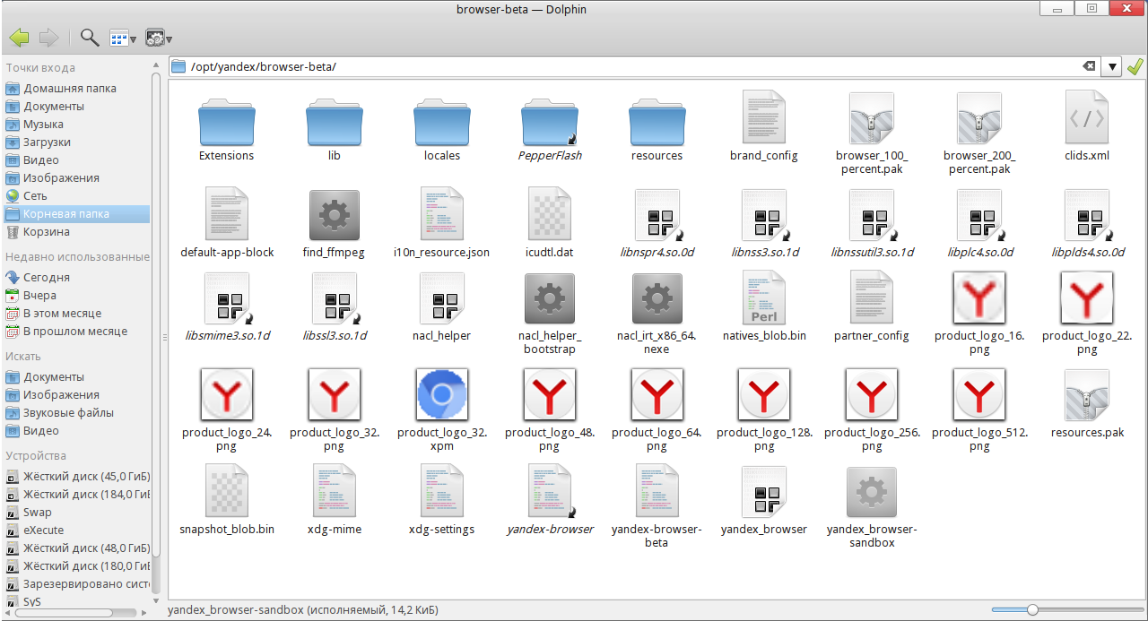

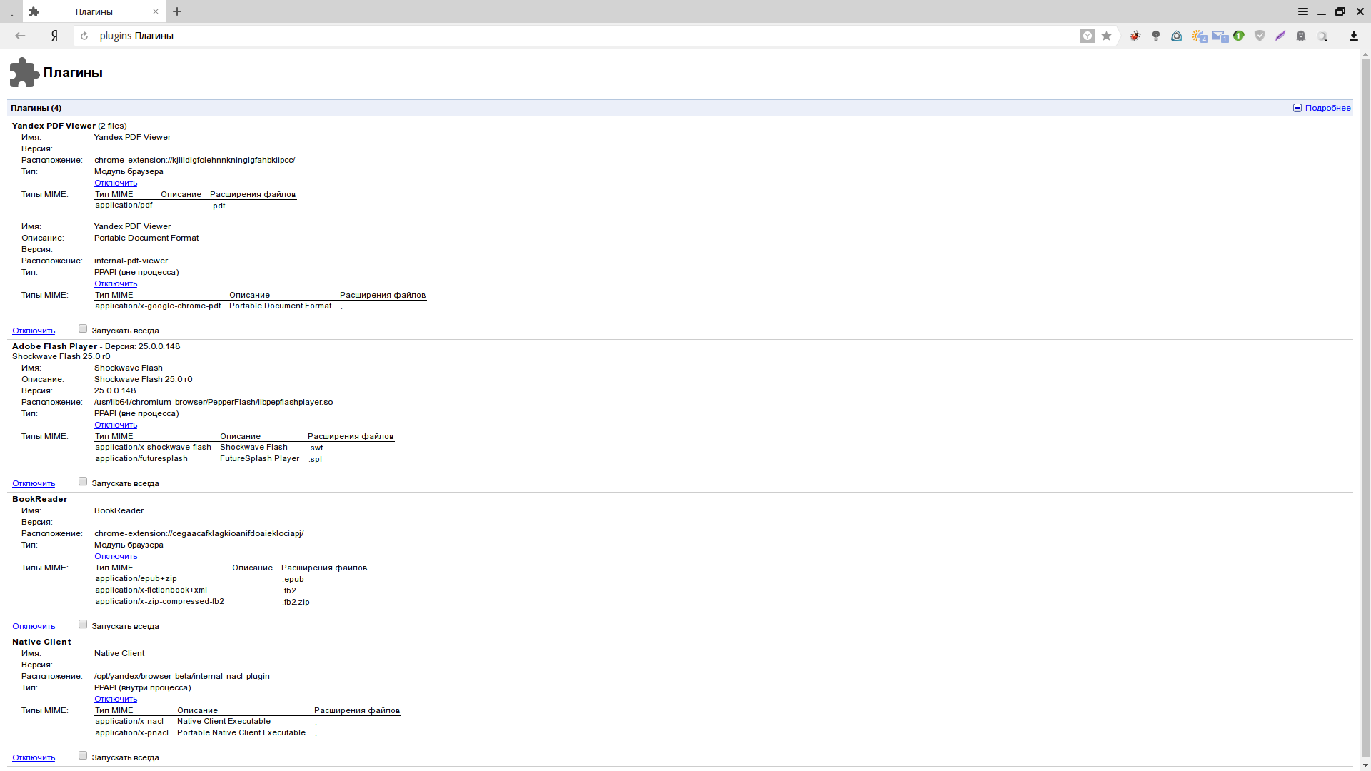

если кому интересно, то могу поделиться как "починить" yandex-browser. По поводу flash все просто, при условии что в ОС установлен chromium-browser и его pepper-flash:
1) в папке /opt/yandex/browser-beta/resources/ нужно положить файл pepper_flash_config.json следующего содержания
  "PepperFlashPaths" : [
    "/usr/lib/adobe-flashplugin/libpepflashplayer.so",
    "/usr/lib/pepperflashplugin-nonfree/libpepflashplayer.so",
    "/usr/lib/PepperFlash/libpepflashplayer.so",
    "/usr/lib64/PepperFlash/libpepflashplayer.so",
    "/usr/lib/chromium-browser/PepperFlash/libpepflashplayer.so",
    "/usr/lib/chromium/PepperFlash/libpepflashplayer.so",
    "/usr/lib64/chromium-browser/PepperFlash/libpepflashplayer.so",
    "/usr/lib64/chromium/PepperFlash/libpepflashplayer.so",
    "/opt/google/chrome-beta/PepperFlash/libpepflashplayer.so",
    "/opt/google/chrome-unstable/PepperFlash/libpepflashplayer.so",
    "/opt/google/chrome/PepperFlash/libpepflashplayer.so"
этот файл можно взять прямо из /usr/lib64/opera/resources/ ( я так сделал).
2) в /opt/yandex/browser-beta/ скопировать или добавить линк на /usr/lib64/chromium-browser/PepperFlash/
В итоге у меня так
в результате флеш работает более-менее нормально и все что от него зависит тоже ))
