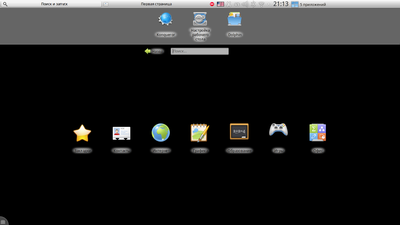

Также, при переходе в режим laptop у меня рабочий стол отображается довольно криво.
Re: Запоздалая реакция на спящий режим.
Это режим нетбука. Только я не понял: вы ядро Laptop поставили, или в настройках поведения рабочей среды поковырялись?

DELTA-79 писал(а):Это режим нетбука. Только я не понял: вы ядро Laptop поставили, или в настройках поведения рабочей среды поковырялись?
По скрину я думаю что в настройках поведения рабочей среды поковырялись.
Нужно ядро ставить laptop.

Да, это в настройках поведения менял.

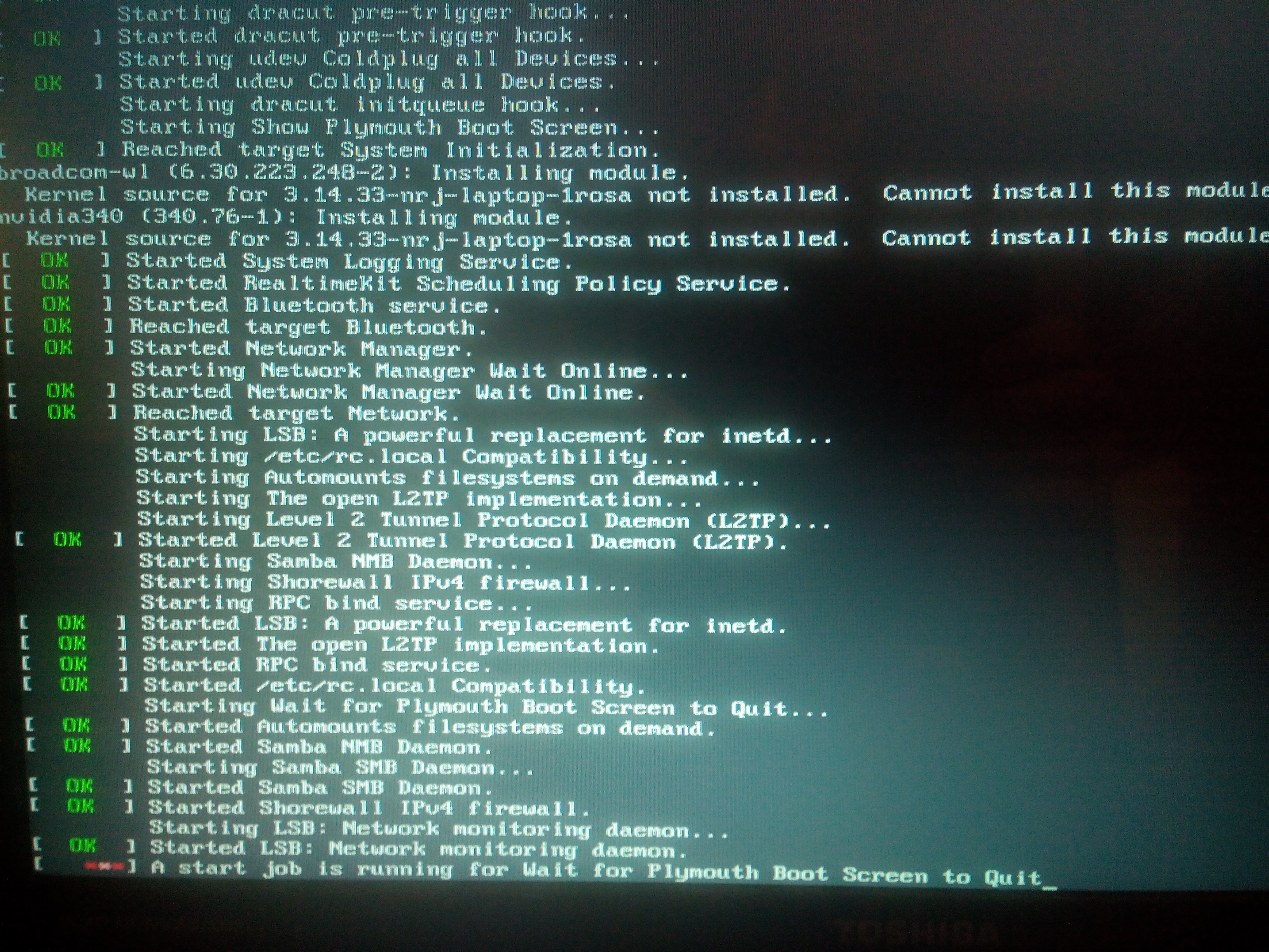

Поставил, перегрузился. Ноут уходит в бесконечные раздумия на этом моменте.
пересборка. Если через пару минут не будет изменений -- просто перегрузите компьютер.

DELTA-79 писал(а):пересборка. Если через пару минут не будет изменений -- просто перегрузите компьютер.
А если на этом ядре не загрузится, в меню GRUB выбрать Дополнительные параметры и старое ядро.
А по скрину помоейму оно не встает из-за проприетарных дров на видео.

Сообщения: 8354
Fromrsu писал(а):Поставил, перегрузился. Ноут уходит в бесконечные раздумия на этом моменте.
Вы установили только ядро и модули не могут собраться.
Нужно устанавливать такой командой
urpmi kernel-nrj-laptop-latest kernel-nrj-laptop-devel-latest
и если не хотите, чтобы обновлялось ядро desktop,
то потом, когда всё заработает, нужно удалить пакеты kernel-nrj-desktop-devel-latest и kernel-nrj-desktop-latest.

Посмотрел версию в установке приложений (33-я версия) и с помощью команды urpmi поставил. Еще раз проверил, доставил пакет с ..-devel-.. той же версии, после чего ушел в перезагрузку.

Увы. Но результатом стал опять черный экран.
