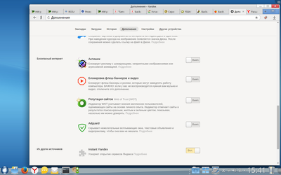

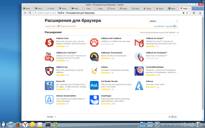

Сообщения: 2659
Re: Проблема с флеш видео
KA-25 писал(а):Извините, чуток оффтопа. все эти яндексы-мыилы-браузеры, этот тот же гугл-хром, только обрезаные. В них не поставишь раширения блокирующих рекламу. это недобраузеры. ))))
Сейчас попробовал блин, работает отлично, но время то нет смотреть все :)
Это и ежу понятно, что все на основе Хромого. Но в некоторых браузерах есть свои мелкие штучки, которым удобно пользоваться.
Да и ваша реклама тоже поддается обрезанию:
