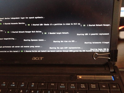

Утром обновляюсь из локального зеркала (синхронизация с mirror.rosalab.ru каждые 3 часа). Сижу в интернете. Понадобилось открыть папку (dolphin) - не открывается - сбой kdm (вроде этого). Перезагрузился: зависло на этом:
Через некоторое время монитор гаснет (нажатием клавиши включается). И так несколько перезагрузок

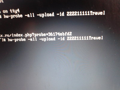

В консоль зашел (Alt+F4) сделал пробу
Проба
https://linux-hardware.org/?probe=36174ebfd2

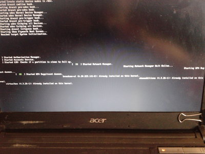

Загрузка продвинулась дальше, но все равно зависло

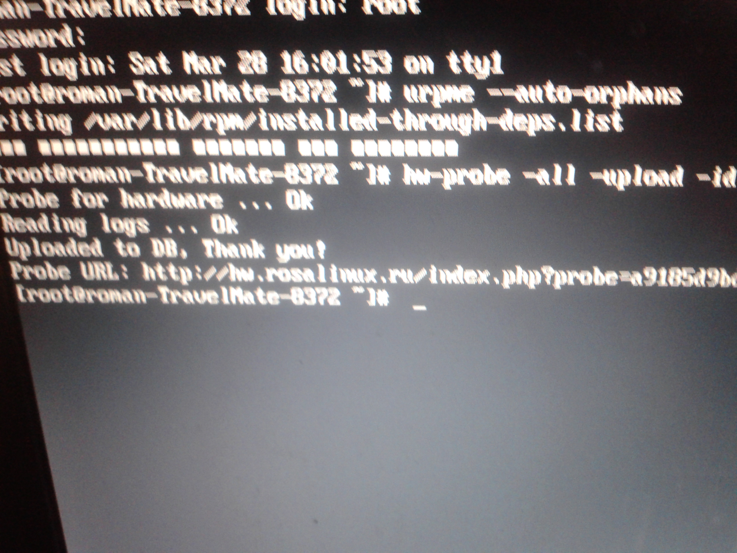

Сделал пробу, но, как потом заметил, фото срезало часть текста
Потом как-то удалось довести загрузку до консоли, но start X не сработал, подумал, может поломалось KDE - сделал urpmi task-kde - установилось около 80 пакетов (но я его не удалял), при этом все буквы кирилицы (д/н) - квадратики. После перезагрузки снова зависание.

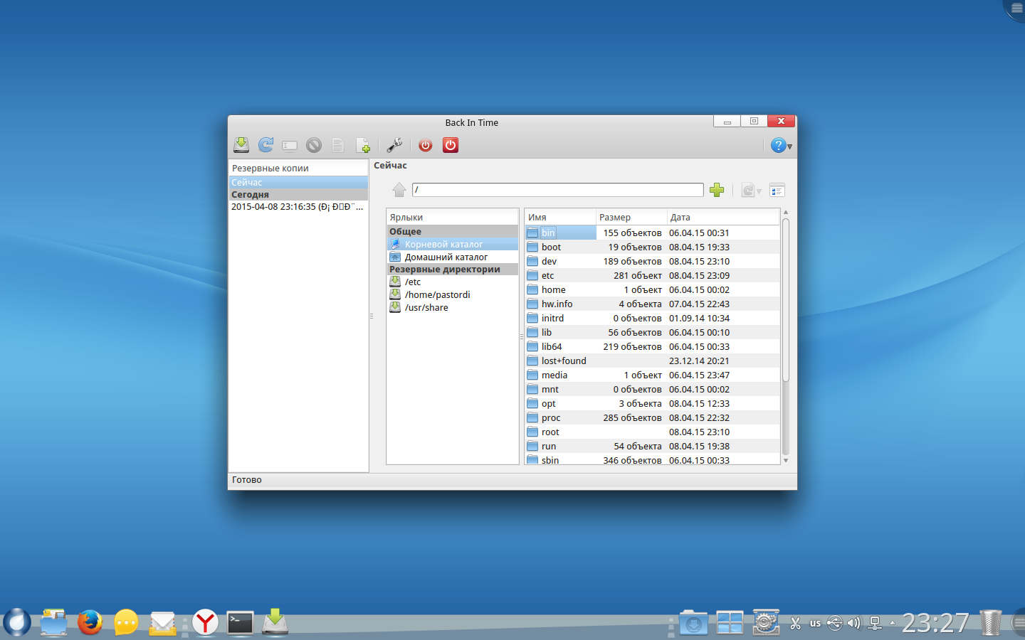

В Росе пара утилит есть, которые сами напсиали, из пакетов urpmi. Пользуйтесь ими. Или вот я ради интереса поставил BackInTime и просто забыкапил /etc, Домашнюю папку и /usr/share. 19гигов - 10минут, 4 ядра в работе. Всё. Это с учетом того что в Домашней папке 15Гигов. Т.е. реально системных файлов в /etc и /usr/share набралось 4Гига. Ну будет это у вас занимать 5минут. Но зато все настройки сохранены будут. Эта утилита просто типа GUI над rsync'ом.
