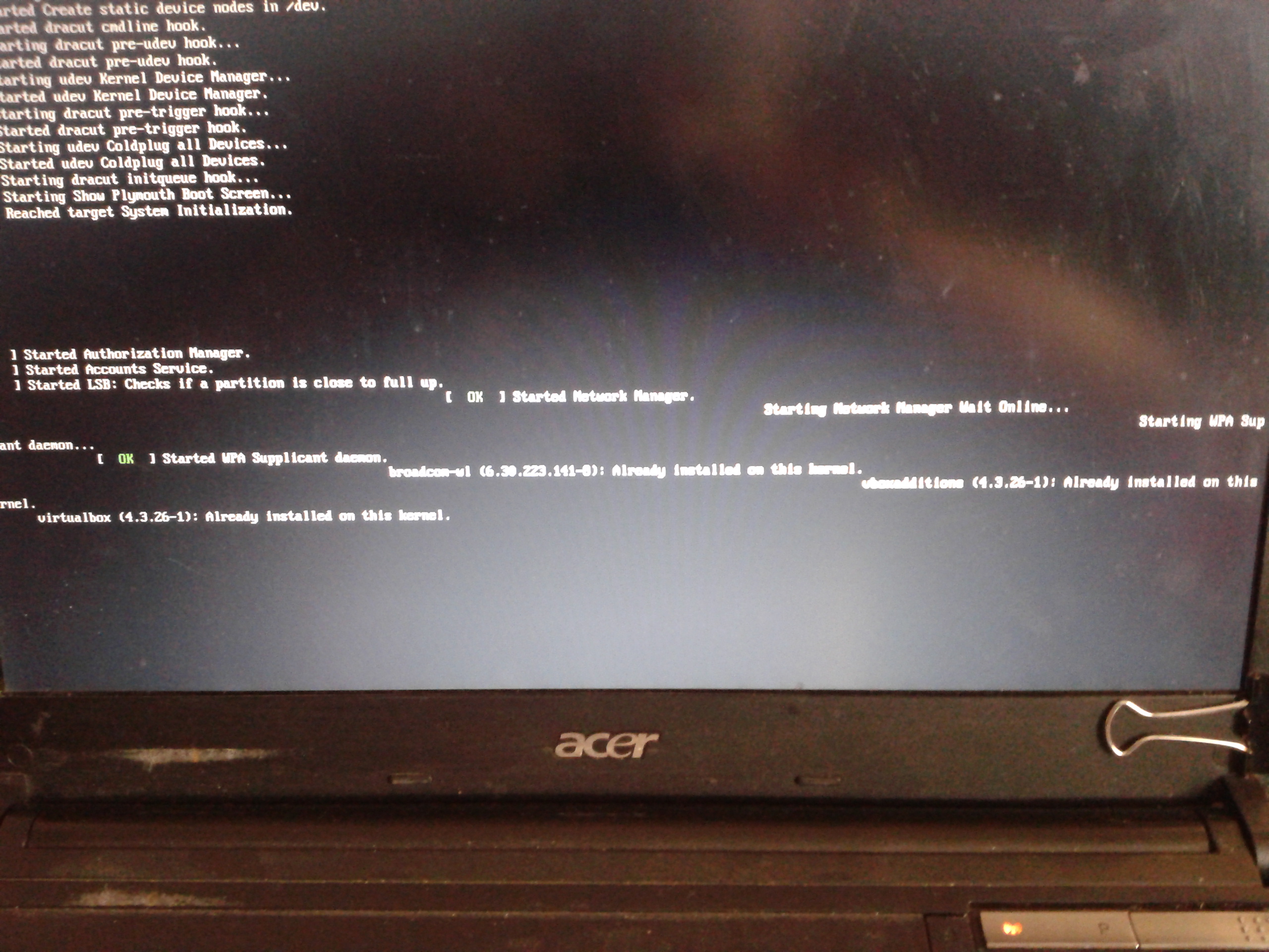

После решения вопроса с установкой списка пакетов http://forum.rosalab.ru/viewtopic.php?f ... 410#p42202 списком "доустановил" систему до состояния когда был сбой. Система была подправлена как подсказал PastorDi http://forum.rosalab.ru/viewtopic.php?f ... 372#p41419 - но все равно случился сбой загрузки, как на 1-м скрине вышеуказанного сообщения. Установил в Vbox релизный образ R5 KDE - обновил его до текущего состояния (соответствует состоянию репозиториев, примерно на 18.00 07.04.15 (делал вчера вечером) - Установил списком

приложенный к тому сообщению файл (не помню, просила ли система, предварительно удалить 4 файла из списка). Установка была в 2 этапа (видимо обновлялся/отключался wi-fi: всего около 4,3 Gb объема установки ( примерно 1870 пакетов). - после установки перезагрузка - система зависла , примерно, на том же месте, что и на реальной машине. Так, что это не зависит от железа, и настроек пользователя. Да и "протестировать" может каждый, кто "случайно" наткнется на сбойный пакет/пакеты :)

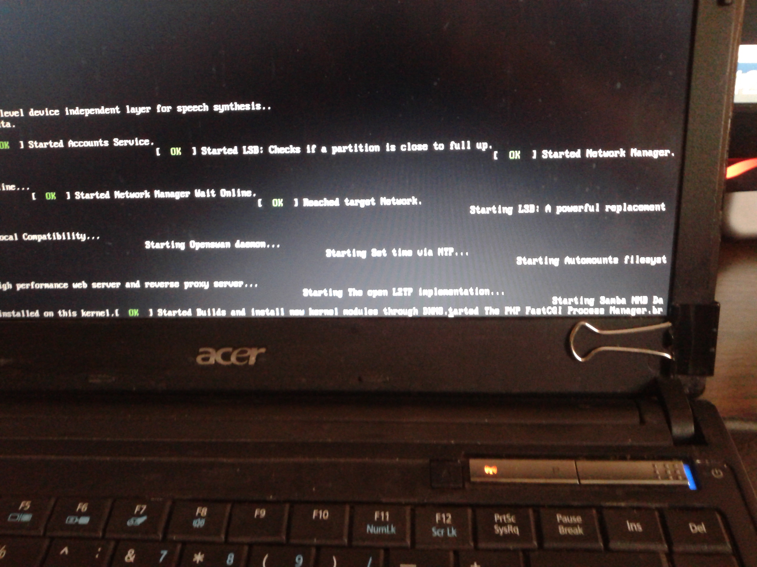

Утром обновляюсь из локального зеркала (синхронизация с mirror.rosalab.ru каждые 3 часа). Сижу в интернете. Понадобилось открыть папку (dolphin) - не открывается - сбой kdm (вроде этого). Перезагрузился: зависло на этом:
Через некоторое время монитор гаснет (нажатием клавиши включается). И так несколько перезагрузок

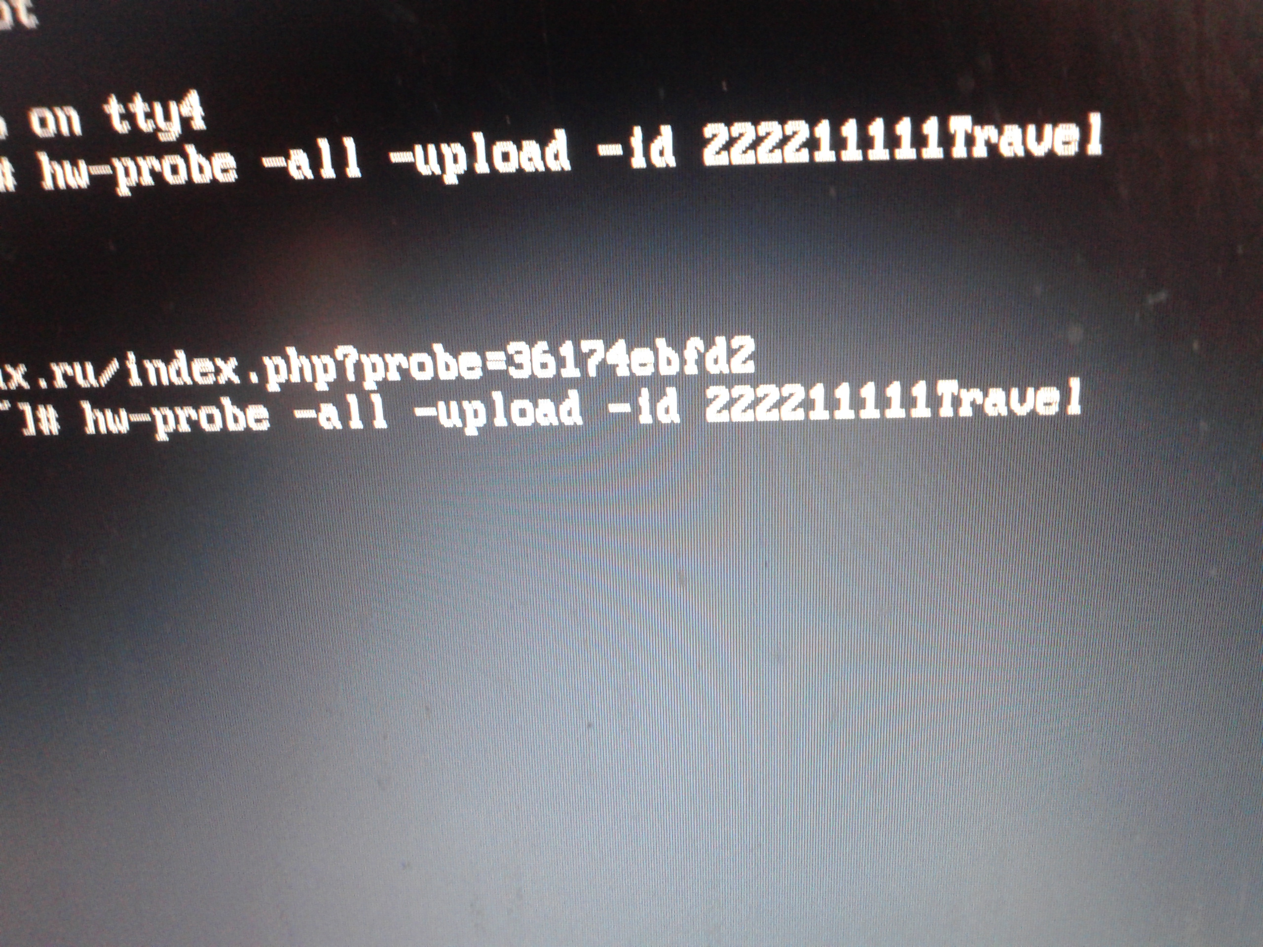

https://linux-hardware.org/?probe=36174ebfd2
Синхронизировался без теста - таже ошибка.
Удалил все, что может мешать (Vbox, dkms, php (нет времени учиться с ним работать)
При этом заметил, что вместо русских букв квадратики (может из-за этого dolphin не открывал папки - название на русском)
Загрузка продвинулась дальше, но все равно зависло
