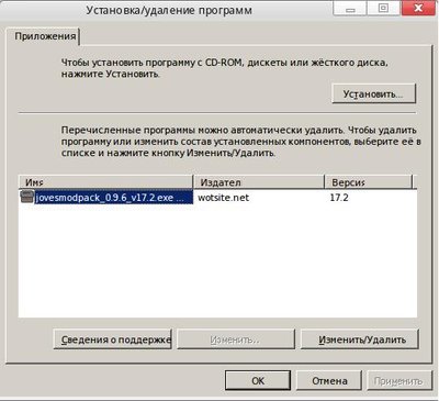

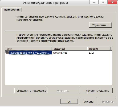

Пытался поставить из-под wine дополнение для WoT, которое автоматом разместило в списке приложений 2 иконки.
При попытке удалить в wine uninstaller, запрашивает подтверждение, но потом ничего не происходит.
Как бы удалить это дополнение/иконки?

На ПКМ вообще не реагировало. Иконки удалось убрать, раскрыв папку из первого скрина и по одному перетащив иконки в корзину. Причем, обе пропали только после того, как перетащил в корзину первую иконку. Перенос второй приводил к сообщению, что она отправлена в корзину, но визуально ничего не менялось.
