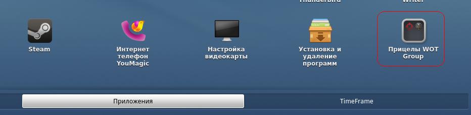

Пытался поставить из-под wine дополнение для WoT, которое автоматом разместило в списке приложений 2 иконки.
При попытке удалить в wine uninstaller, запрашивает подтверждение, но потом ничего не происходит.
Как бы удалить это дополнение/иконки?
Почистить систему BleachBit уже пробовал.
Очистка списка приложений
Re: Очистка списка приложений
Нажимаешь на менюшку ПКМ там редактор - открываешь его ищещь wine внизу будет папка program files её удаляешь и все.
На ПКМ вообще не реагировало. Иконки удалось убрать, раскрыв папку из первого скрина и по одному перетащив иконки в корзину. Причем, обе пропали только после того, как перетащил в корзину первую иконку. Перенос второй приводил к сообщению, что она отправлена в корзину, но визуально ничего не менялось.Nemial писал(а):Нажимаешь на менюшку ПКМ там редактор - открываешь его ищещь wine внизу будет папка program files её удаляешь и все.

Эти ярлыки лежать в ~/.local/share/applications/ и часть в ~/.local/share/applications/wine/
Удалите их оттуда и они исчезнут из меню.
