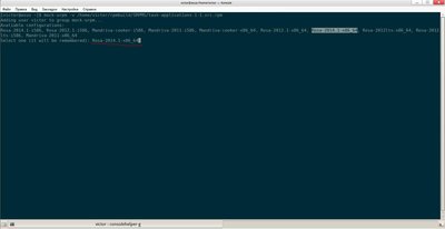

Открываем консоль и скопировав путь к файлу task-applications-1-1.src.rpm
даем команду mock-urpm -v /путь к файлу/src
Если программа mock-urpm запускается впервые, то попросит пароль администратора и потом запросит версию Росы для сборки пакета.
Копируем нужную версию из списка и вставляем после двоеточия и жмем Enter.
Сам мета-пакет можно потом использовать в любой версии Росы, и неважно, какой вариант вы выберете.
Через несколько секунд пакет будет готов.
Забираем его в /var/lib/mock-urpm/Rosa-2014.1-x86_64/result/
если версия Росы совпадает или смотрим нужную версию в /var/lib/mock-urpm/.

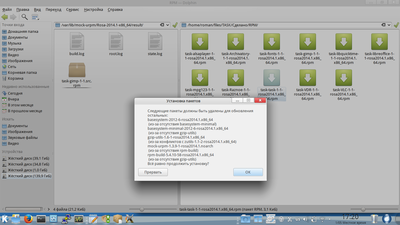

Нет, тут вы не правы.
Urpmi, как и всегда (если конечно в спеке будут присутствовать строки Conflicts:)
выдаст запрос на установку и нажав Y все пойдет как по маслу.
Дополнительных запросов не будет.

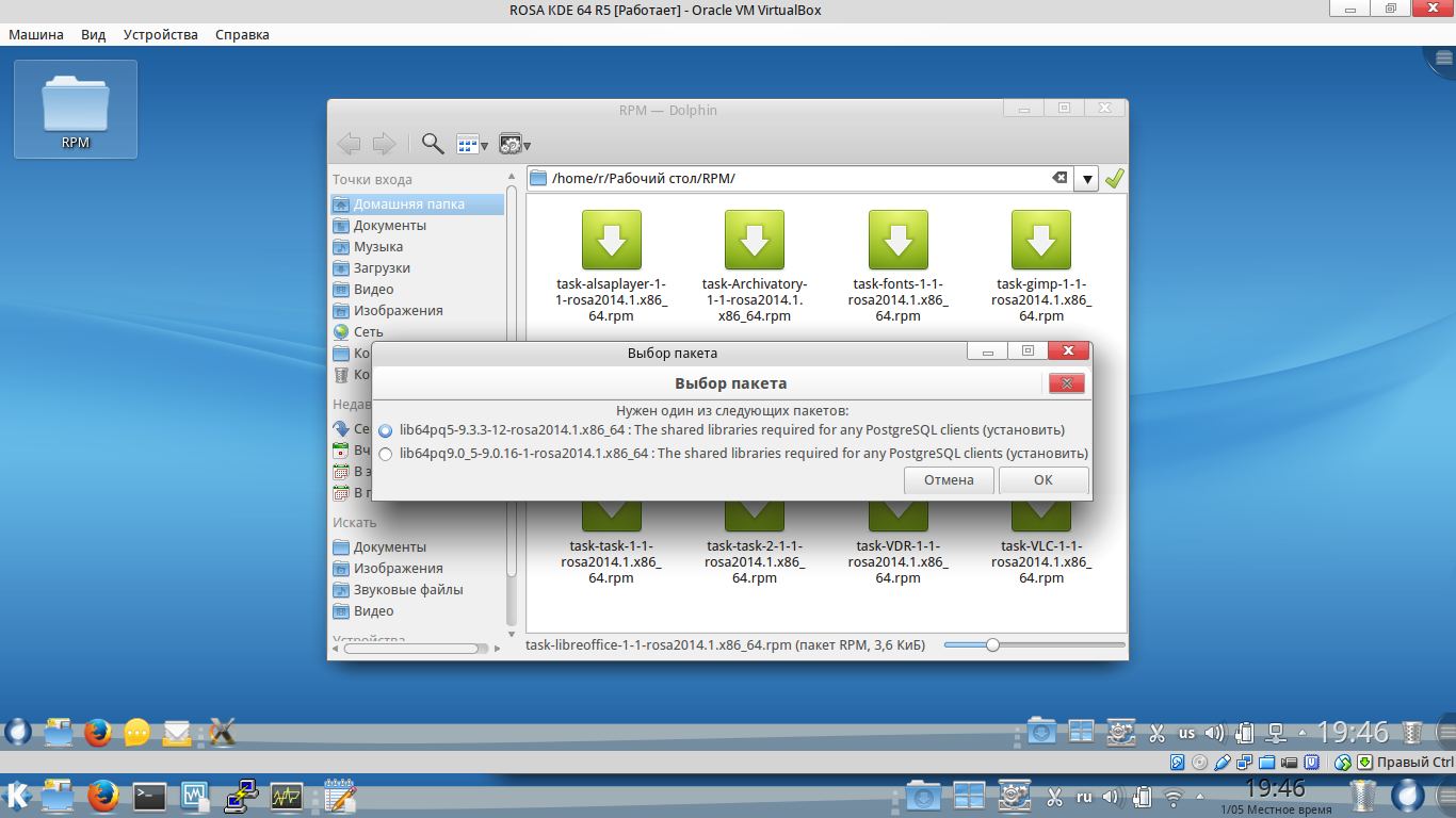

Скрипт хорош для профи, а пакет новичку - дал другу, он установил систему, кликнул на файл, и все установилось без лазания по консоли. Но, как минимум у мета-пакета есть одна неприятная особенность - сбой зависимостей. Когда из-за одной неправильной зависимости, или отсутствия пакета в подключенных репозиториях, или
файл /usr/bin/gcalccmd из устанавливаемого пакета gcalctool-6.5.91-2.x86_64 конфликтует с файлом из пакета gnome-calculator-3.12.4-1.x86_64
texlive-texinfo нужен для texlive-collection-texinfo-20120224-2.noarch
Или когда по зависимостям, требуется пакет версии ниже чем в репозиториях.
Процесс не идет
Можно ли что-то прописать в мета-пакете, чтобы сбойные пакеты пропускались, а нормальные устанавливались (они же во многом не зависят от "сбойных"), а потом вывести отчет об ошибках/неустановленных пакетах, чтобы разобрать/починить сбойные зависимости?
Ведь таким способом можно относительно быстро проверить репозитории на наличие ошибок. Вогнав весь список файлов репозитория в мета-пакет и запустить, а потом распечатать отчет об ошибках.

DEBUG: Executing command: mount -n -t sysfs  mock_chroot_sysfs  /var/lib/mock-urpm/Rosa-2014.1-x86_64/root/sys
DEBUG: Child returncode was: 0
DEBUG: mount -n -t devpts -o gid=5,mode=0620,ptmxmode=0666 mock_chroot_devpts /var/lib/mock-urpm/Rosa-2014.1-x86_64/root/dev/pts
DEBUG: Executing command: mount -n -t devpts -o gid=5,mode=0620,ptmxmode=0666 mock_chroot_devpts /var/lib/mock-urpm/Rosa-2014.1-x86_64/root/dev/pts
DEBUG: mount -n -t tmpfs mock_chroot_shmfs /var/lib/mock-urpm/Rosa-2014.1-x86_64/root/dev/shm
DEBUG: Executing command: mount -n -t tmpfs mock_chroot_shmfs /var/lib/mock-urpm/Rosa-2014.1-x86_64/root/dev/shm
State Changed: setup
DEBUG: Executing command: ['rpm', '-Uvh', '--nodeps', '/builddir/build/originals/task-VDR-1-1.src.rpm']
DEBUG: Preparing...                ##################################################
DEBUG: task-VDR                    ##################################################
INFO: ENTER do(['bash', '--login', '-c', 'rpmbuild -bs  --target x86_64 --nodeps builddir/build/SPECS/task-VDR.spec'], False, '/var/lib/mock-urpm/Rosa-2014.1-x86_64/root/', None, 0, True, False, None, False, 500, 413, None, None, False, 2, logger=<mock_urpm.trace_decorator.getLog object at 0x7f01dc486e50>)
DEBUG: Executing command: ['bash', '--login', '-c', 'rpmbuild -bs  --target x86_64 --nodeps builddir/build/SPECS/task-VDR.spec']
DEBUG: Building target platforms: x86_64
DEBUG: Wrote: /builddir/build/SRPMS/task-VDR-1-1.src.rpm
DEBUG: Executing "/usr/bin/rpmlint -T -f /builddir/build/SOURCES/task-VDR.rpmlintrc /builddir/build/SRPMS/task-VDR-1-1.src.rpm":
DEBUG: task-VDR.src: W: no-url-tag
DEBUG: task-VDR.src: W: no-%prep-section
DEBUG: task-VDR.src: W: no-%install-section
DEBUG: task-VDR.src: W: no-%build-section
DEBUG: task-VDR.src:121: W: mixed-use-of-spaces-and-tabs (spaces: line 121, tab: line 1)
DEBUG: 1 packages and 0 specfiles checked; 0 errors, 5 warnings.
INFO: LEAVE do -->
['/usr/sbin/chroot', '/var/lib/mock-urpm/Rosa-2014.1-x86_64/root/', '/usr/sbin/urpmi', '--no-suggests', '--no-verify-rpm']
DEBUG: ['/usr/sbin/chroot', '/var/lib/mock-urpm/Rosa-2014.1-x86_64/root/', '/usr/sbin/urpmi', '--no-suggests', '--no-verify-rpm', '--buildrequires', '--auto', '//builddir/build/SRPMS/task-VDR-1-1.src.rpm']
DEBUG: Executing command: ['/usr/sbin/chroot', '/var/lib/mock-urpm/Rosa-2014.1-x86_64/root/', '/usr/sbin/urpmi', '--no-suggests', '--no-verify-rpm', '--buildrequires', '--auto', '//builddir/build/SRPMS/task-VDR-1-1.src.rpm']
State Changed: build
INFO: ENTER do(['bash', '--login', '-c', 'rpmbuild -bb  --target x86_64 --nodeps builddir/build/SPECS/task-VDR.spec'], False, '/var/lib/mock-urpm/Rosa-2014.1-x86_64/root/', None, 0, True, False, None, False, 500, 413, None, None, False, 2, logger=<mock_urpm.trace_decorator.getLog object at 0x7f01dc486e50>)
DEBUG: Executing command: ['bash', '--login', '-c', 'rpmbuild -bb  --target x86_64 --nodeps builddir/build/SPECS/task-VDR.spec']
DEBUG: Processing files: task-VDR-1-1.x86_64
DEBUG: Wrote: /builddir/build/RPMS/task-VDR-1-1-rosa2014.1.x86_64.rpm
DEBUG: Executing "/usr/bin/rpmlint -T -f /builddir/build/SOURCES/task-VDR.rpmlintrc /builddir/build/RPMS/task-VDR-1-1-rosa2014.1.x86_64.rpm":
DEBUG: task-VDR.x86_64: W: no-url-tag
DEBUG: task-VDR.x86_64: W: no-documentation
DEBUG: task-VDR.x86_64: E: no-binary (Badness: 1)
DEBUG: 1 packages and 0 specfiles checked; 1 errors, 2 warnings.
DEBUG: Executing(%clean): /bin/sh -e /var/tmp/rpm-tmp.28231
DEBUG: + umask 022
DEBUG: + cd /builddir/build/BUILD
DEBUG: + /bin/rm -rf /builddir/build/BUILDROOT/task-VDR-1-1-rosa2014.1.x86_64-buildroot
INFO: LEAVE do -->
DEBUG: Copying packages to result dir
DEBUG: Executing command: umount -n /var/lib/mock-urpm/Rosa-2014.1-x86_64/root/dev/shm
DEBUG: Executing command: umount -n /var/lib/mock-urpm/Rosa-2014.1-x86_64/root/dev/pts
DEBUG: Executing command: umount -n /var/lib/mock-urpm/Rosa-2014.1-x86_64/root/sys
DEBUG: Executing command: umount -n /var/lib/mock-urpm/Rosa-2014.1-x86_64/root/proc
INFO: Done(task-VDR-1-1.src.rpm) Config(default) 0 minutes 14 seconds
INFO: Results and/or logs in: /var/lib/mock-urpm/Rosa-2014.1-x86_64/result
State Changed: end
DEBUG: kill orphans
Как видно собирается нормально (это 2 из 11 сборок - остальные тоже нормально собрались)

Re: Быстрая установка приложений, создание мета-пакета
Нашел :)
Как я понял у меня ситуация такая: при установке task-Archivatory удаляется
Basesystem - 2012-6 (как я понял, что-то системное с запретом на удаление) так как удаляется Basesystem -minimal
Basesystem -minimal удаляется, так как конфликт с zutils (а он в spec есть) - его и надо удалить из spec - а лучше и из репозитория...
Keleg, Pulfer - можете дать запрос на удаления из репозиториев zutils - пакет конфликтует с системными пакетами.

2) В 3х тасках прописаны пакеты, при установке которых идет выбор какой пакет устанавливать, например
Summary:	Metapackage for ROSA Fresh
Epoch:		1
Version:	1
Release:	1
Group:		Office
License:	GPLv2
Suggests:       libreoffice
Suggests:       libreoffice-extension-SmART
Suggests:       libreoffice-extension-barcode
Suggests:       libreoffice-extension-converttexttonumber
Suggests:       libreoffice-extension-gdocs
Suggests:       libreoffice-extension-hunart
Suggests:       libreoffice-extension-languagetool
Suggests:       libreoffice-extension-mysql
Suggests:       libreoffice-extension-nlpsolver
Suggests:       libreoffice-extension-numbertext
Suggests:       libreoffice-extension-typo
Suggests:       libreoffice-extension-validator
Suggests:       libreoffice-extension-watchwindow
Suggests:       libreoffice-openclipart
Suggests:       libreoffice-postgresql
Suggests:       libreoffice-templates-common
Suggests:       libreoffice-wiki-publisher
%description
This package is a meta-package for user
%files
Выбираю - окно выбора закрывается, установка пакетов не происходит.
Что может сбоить?

Нет. Надо попробовать. Что-то в wiki об создании локального репозитория ничего не нашел.
Можете подсказать по вопросу
    Epoch:      1
    Version:   1
    Release:   1
    Group:      Office
    License:   GPLv2
    %description
    %files
Что может сбоить?
Тогда забыл сам собранный пакет выложить вот он:
task-libreoffice-1-1-rosa2014.1.x86_64.rpm.tar.gz
Таких у меня уже 3 task-пакета
Галахов Роман писал(а):
VictorR2007 писал(а): А запускал потом genhdlist2 /путь в / папку ?
А потом обновить этот источник через менеджер источников.
Попробовал- очень хорошо идет, ставлю через rpmdrake - вопросы с выбором не задаются, видимо решаются автоматически.
