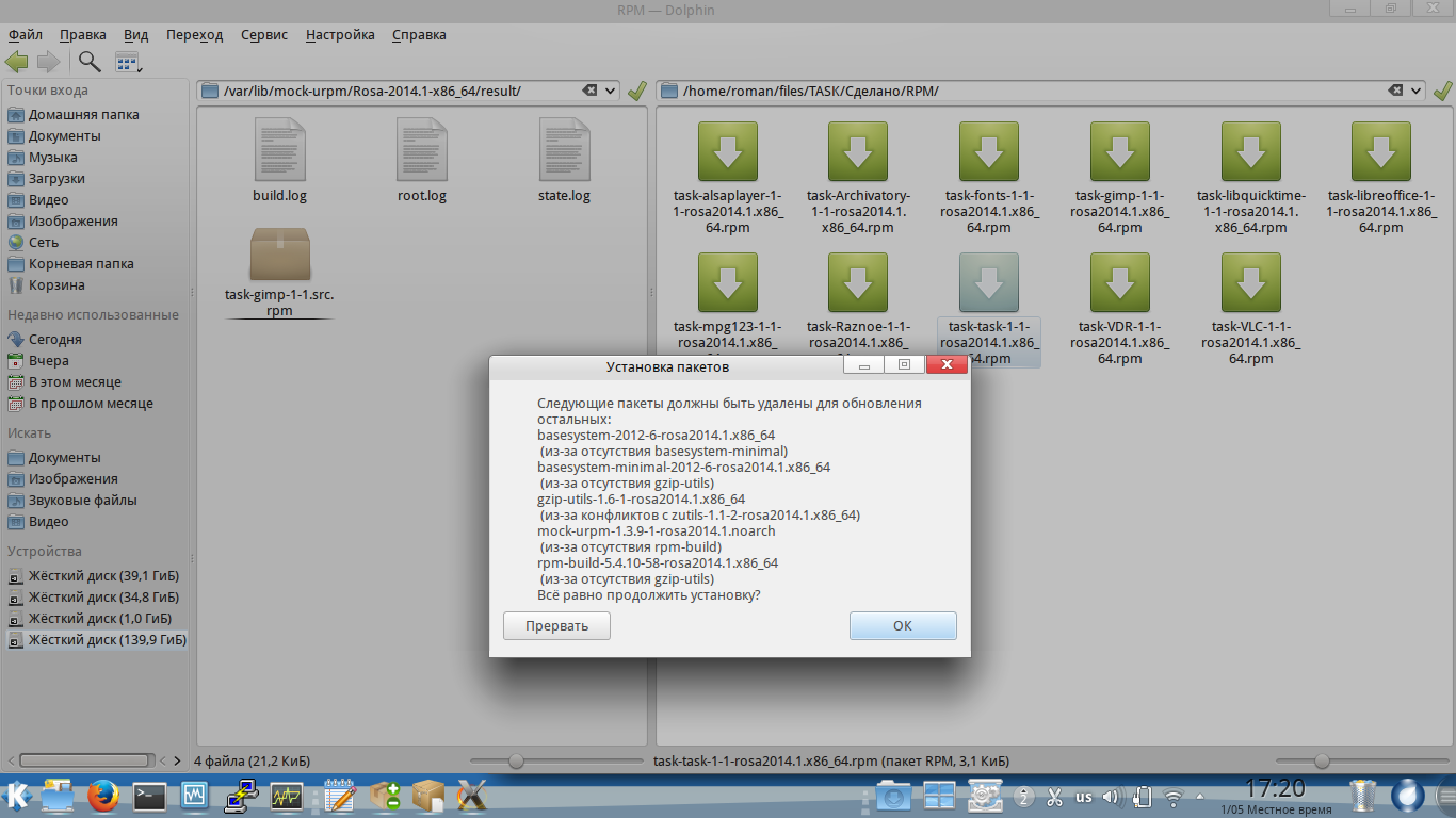

Если файл готов, то устанавливаем пакет mock-urpm.
После установки пакета, в каталоге с файлом task-applications.spec жмём F4 и даём команду
rpm -bs task-applications.spec
В домашнем каталоге будет создан каталог rpmbuild, а в нём, в папке SRPMS будет создан task-applications-1-1.src.rpm
Теперь осталось меньше минуты до изготовления пакета.
Открываем консоль и скопировав путь к файлу task-applications-1-1.src.rpm
даем команду mock-urpm -v /путь к файлу/src
Если программа mock-urpm запускается впервые, то попросит пароль администратора и потом запросит версию Росы для сборки пакета.
Копируем нужную версию из списка и вставляем после двоеточия и жмем Enter.
Сам мета-пакет можно потом использовать в любой версии Росы, и неважно, какой вариант вы выберете.
Через несколько секунд пакет будет готов.
Забираем его в /var/lib/mock-urpm/Rosa-2014.1-x86_64/result/
если версия Росы совпадает или смотрим нужную версию в /var/lib/mock-urpm/.
Теперь, если больше не нужно, удаляем пакет mock-urpm.
Это удалит ненужную уже сборочную Росу.

Я так понимаю несколько пакетов сразу собрать нельзя:
 [roman@roman-TravelMate-8372 SRPMS]$ mock-urpm -v task-VLC-1-1.src.rpm task-VDR-1-1.src.rpm task-task-1-1.src.rpm task-Raznoe-1-1.src.rpm task-mpg123-1-1.src.rpm task-libreoffice-1-1.src.rpm task-libquicktime-1-1.src.rpm task-gimp-1-1.src.rpm task-fonts-1-1.src.rpm task-Archivatory-1-1.src.rpm task-alsaplayer-1-1.src.rpm
ERROR: Must specify --resultdir when building multiple RPMS.
[roman@roman-TravelMate-8372 SRPMS]$ mock-urpm -v --resultdir task-VLC-1-1.src.rpm task-VDR-1-1.src.rpm task-task-1-1.src.rpm task-Raznoe-1-1.src.rpm task-mpg123-1-1.src.rpm task-libreoffice-1-1.src.rpm task-libquicktime-1-1.src.rpm task-gimp-1-1.src.rpm task-fonts-1-1.src.rpm task-Archivatory-1-1.src.rpm task-alsaplayer-1-1.src.rpm

В результате ничего не собралось.
Хотя по одному:
INFO: mock_urpm.py version 1.1.12-urpm starting...

Осталось понять как быстрее разбираться с зависимостями в созданных rpm, например,
, хотя тут сбойный пакет, кажется, нашел - gzip-utils.
P.S. VictorR2007 - в описание желательно добавить, что папка result/ очищается перед следующей сборкой и, если сразу готовый rpm пакет не забрать, он удалится.
Re: Быстрая установка приложений, создание мета-пакета
Но его в spec нет...

Можете подсказать - тут по одному пакету нужно проверять, или есть более быстрый способ отслеживать прямые/обратные зависимости?
Сообщения: 2678
Вот тут описано как зависимости ставить.
Но смысла нет. urpmi сам разрулит зависимости.
Для примера task-xfce. Так что... не надо париться на этот счет.
Нашел :)
Как я понял у меня ситуация такая: при установке task-Archivatory удаляется
Basesystem - 2012-6 (как я понял, что-то системное с запретом на удаление) так как удаляется Basesystem -minimal
Basesystem -minimal удаляется, так как конфликт с zutils (а он в spec есть) - его и надо удалить из spec - а лучше и из репозитория...
Keleg, Pulfer - можете дать запрос на удаления из репозиториев zutils - пакет конфликтует с системными пакетами.
