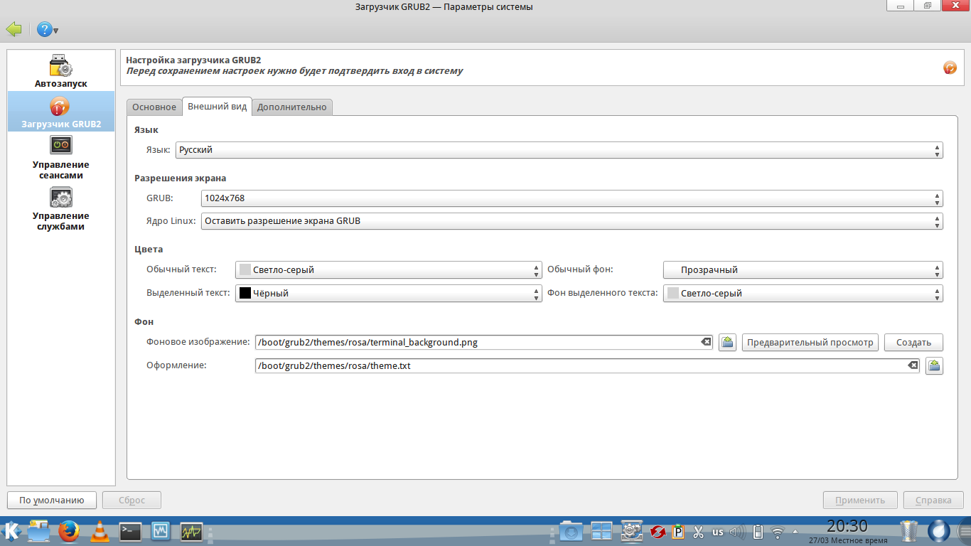

Прошло чуть больше года. Вафля заработала. Систему поставил вместо Вынь 7. Но граб так и не чинится.
Смотрел пробы, таких ноутов тут несколько було. Как бы исправить.

Сообщения: 5429
Re: Экземпляр Lenovo
А как Грабу поставить текстовую тему? А Live грузиться без таких искажений.
