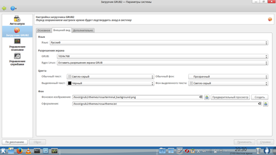

Прошло чуть больше года. Вафля заработала. Систему поставил вместо Вынь 7. Но граб так и не чинится.
Смотрел пробы, таких ноутов тут несколько було. Как бы исправить.
Re: Экземпляр Lenovo
Тему текстовую поставить?
Недавно собрал GRUB 2.02-beta3 http://abf-downloads.rosalinux.ru/trs_p ... n/release/ но не знаю, поможет ли.
Возможно проще будет попробовать загрузить live образ какого-либо иного дистрибутива, где при старте запускается grub, и сравнить.
Хотя текстовая тема ещё проще. :)

А как Грабу поставить текстовую тему? А Live грузиться без таких искажений.
