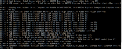

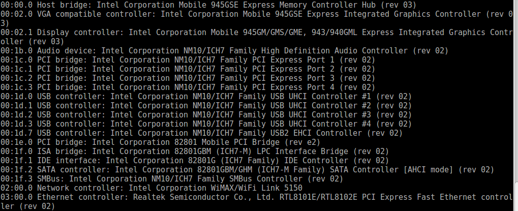

функциональная клавиша не работает fn-f5 в том то и дело. Кто-то рекомендовал для Lenovo обновить ядро до 3.18, сделал, но фокус не удался. Насчет проги lspci показывает что все видит. Network Controller WiMax/Wi-fi.
[img]снимок1.png[/img]

AlexM писал(а):функциональная клавиша не работает fn-f5 в том то и дело. Кто-то рекомендовал для Lenovo обновить ядро до 3.18, сделал, но фокус не удался. Насчет проги lspci показывает что все видит. Network Controller WiMax/Wi-fi.
Может и в этом ядре нет поддержки этого чипа. Недавно на Леново с чипом RTL8723BE тоже не завелся, поставил окна.

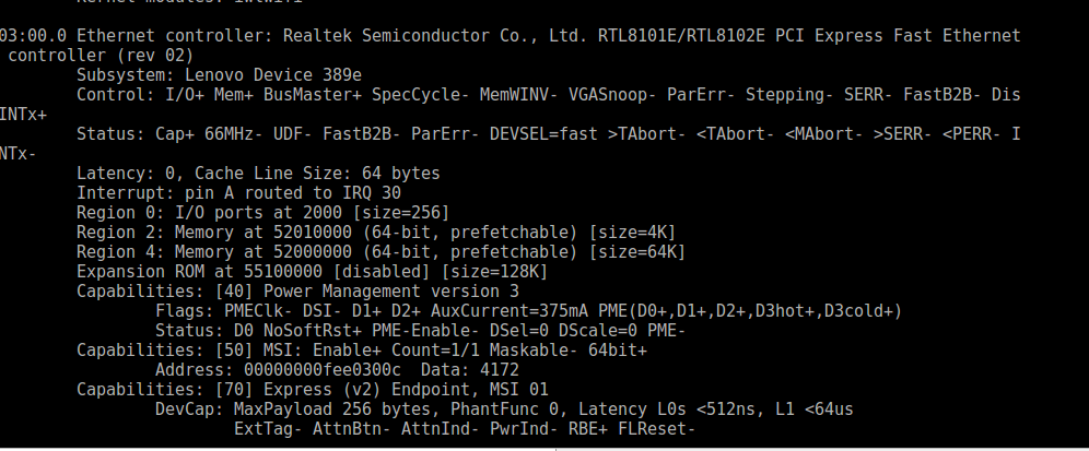

RTL8723BE имеется ввиду Ethernet карта? Если так то у меня версия RTL8101E

AlexM писал(а):RTL8723BE имеется ввиду Ethernet карта? Если так то у меня версия RTL8101E
Вайфай карта.

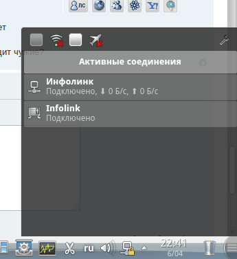

иконки нет, также не видит соответственно чужие сети, хотя тумблер беспроводного соединения включен.

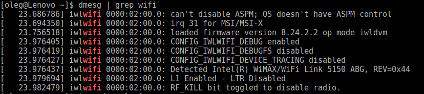

вот еще данные если это поможет проанализировать ситуацию

AlexM писал(а):иконки нет, также не видит соответственно чужие сети, хотя тумблер беспроводного соединения включен.
А кто сказал что у вас Wifi включен? Иконка есть, но НЕ включено. Там крестик у вас нарисован.

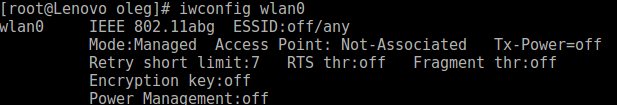

rfkill list
что выдает?

Сообщение AlexM »
Сообщения: 2678
Re: Не видит WiFi соединение
AlexM писал(а):
У вас написано: Hard blocked: yes
Т.е. железно заблокированно. Либо кнопуля, либо BIOS ковыряйте.

Кстати, у ваc там Wifi+WiMAX. В некоторых ноутах почему-то сделано взаимоисключение работы этих сетей. Т.е. либо включен Wifi но не рабоатет WiMAX, либо не работает Wifi но работает WiMAX.
Посмотрите в BIOS, еcли есть отключалка WiMAX'а то отключите WiMAX и поcмотрите, может Wifi заработает.

Попробуйте дать
rfkill unblock all
и опять посмотреть вывод rfkill list.

У него HARD BLEOCKED. На уровне железа заблокированно, а не на уровне совта. :)

Иногда, как ни странно, это помогает)
